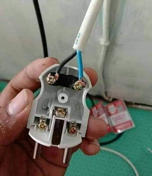

tarlyo - специалист
Фара го оправих. Ама днес смених щепсела на един разклонител и сега нищо не ще да работи.
