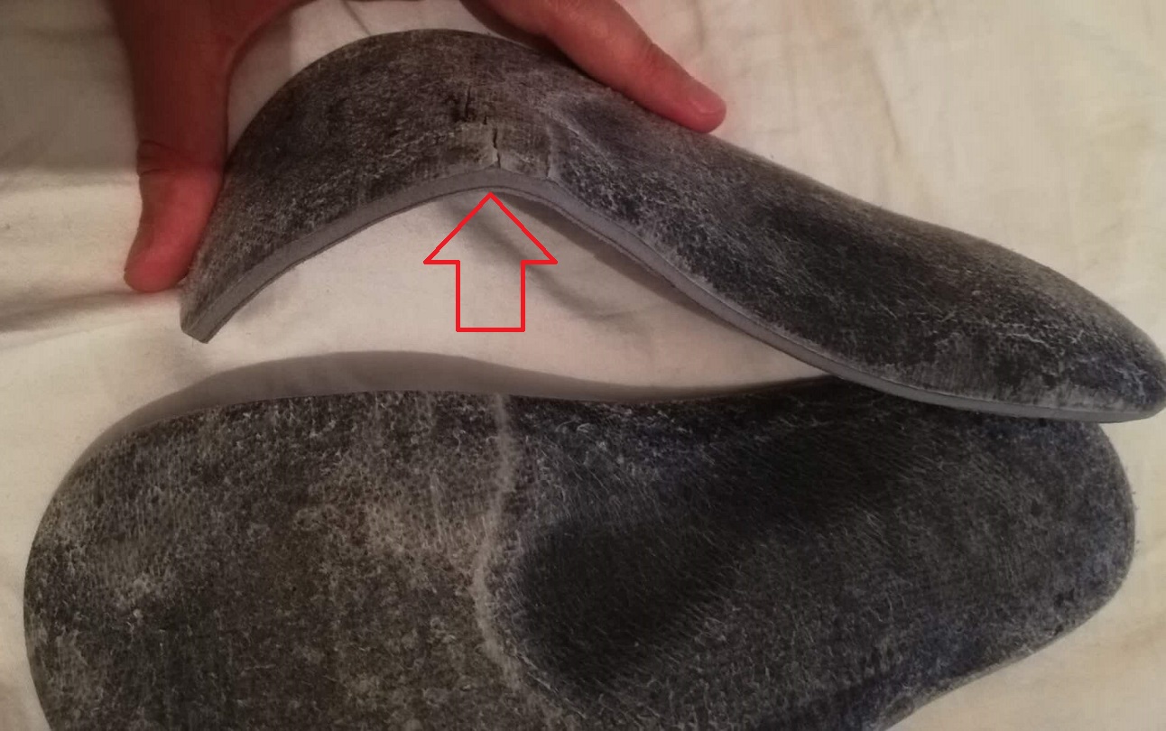

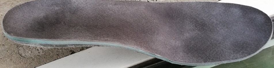

Третото им пране в пералнята не им понесе, но са и на 2-3г... и понеже са доста скъпи стелките (поръчкови) и най-удобните до сега - искам да ги стегна за още 1-2г.
Идеята е с минимално повдигане и втвърдяване. Тъкан + лепило
На втората снимка са здрави.
ПП>Търся и сериозно лепило за обувки - гледах преди време обущарски, но са в кофи и не ми трябва толкова много.

Лепилата които си посочил са за промишлено използване, и е абсолютно кощунство да ги купиш и да ги хвърлиш, като си ползвал минимално количество от тях. Лично аз опаковки под 1 кг не съм виждал, по големи има. Технологията на залепване е специална - почистване, дву-трикратно намазване и пресуване - при лентите със специални ролкуващи преси. Така, че насочи се към някое лепило в железариите за 3-5 лева. За дребни ремонти ползвам на хенкел. За черни обувки - често и сръбския аналог на TIP-TOP. Казва се TIGER и е черно на цвят, но ми го носят приятели вулканиатори, като ми отсипват малки количества.

По спомени поне една година трае. Втвърдителя се държи на тъмно щото беше в стъклено прозрачно шише.
По некое време основния компонент се беше вдървил и отлете в боклука. Немам идея с какво се разрежда, ако изобщо се разрежда.
Обаче аз гледах обущарите работят с еднокомпонентно лепило от рода на полихлоропреново. Сега си купих от Лидъл подобно в малка алум.тубичка.
Наскоро лепих на съпружката обуща с ремонтно гел лепило На Патекс в тубички към 20 грама, ми доволен съм за сега държи не смърди като полихлоропреновото. Е не е като Тип Топа.
