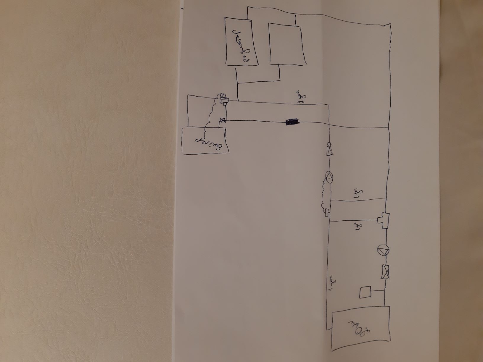

Разширителният съд така добре ли е или да го преместя зад помпата .А клапа на студената вода на бойлера да слагам ли .
Трифон П.Трифонов
- Мнения: 22967
пет юли 10, 2020 7:33 pmfilmatoplo написа: Ще върши,премести термостата надясно по близо до байпаса на радиаторите .За бойлера какво е това -кран с термоглава с изнесен сензор в бойлера лиКлапи може и да няма.

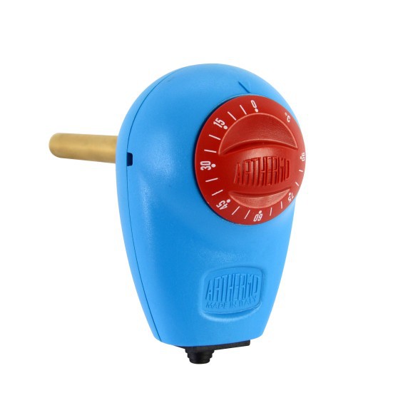

пет юли 10, 2020 5:28 pmТрифон П.Трифонов написа: Бойлера между двата байпаса, терморегулатора също.Така ли? А Салус с потопен сензор работи ли по добре?
https://www.akva.bg/termoregulatori-s-p ... p2-9p6-260
filmatoplo
- Мнения: 17842
Не знам защо -тези термостати не бяха точни ,наложи се да купя 5 за една инсталация -и ме подведоха.Абе те по принцип всички сработват ,но дразнят с некорекността си.Има и едни сини като круша
Ама ще ни запука Лазар с тези термостати

Около бойлера май ще преиграеш.
за 80-100 литра нищо не си заслужава То по тази логика на инвестиране -по добре си купи и отделна помпа за бойлера и си я командвай както му е реда от горелката .
ivelinmmmm
- Мнения: 174
Ами как да го загрея и после топлата вода да не преминава през него

Няма нужда от никакви релета, никакви допълнителни термостати, задвижки и тем подобни.
1. Връщащата вода от серпентината я връзваш между трипътния вентил и котелната помпа
2. Двете помпи се пускат от горелката по температура на водата.
3. За стайния термостат има 2 варианта - или да спира радиаторната помпа, или да спира горелката - това е въпрос на преценка според вида и работата на отоплителната инсталация
От т.1 следва, че бойлерът е винаги с приоритет пред радиаторите, тъй като циркулацията през серпентината започва още щом тръгне котелната помпа, дори и да не е отворил трипътния вентил към радиаторите
ivelinmmmm
- Мнения: 174
Така ще е най добре обаче , бойлера е на тавана , а до там отива една тръба два цола няма от къде да прекарам отделна тръба само за бойлера .За това искам да го свържа като радиатор и да сложа втора помпа на радиаторите
