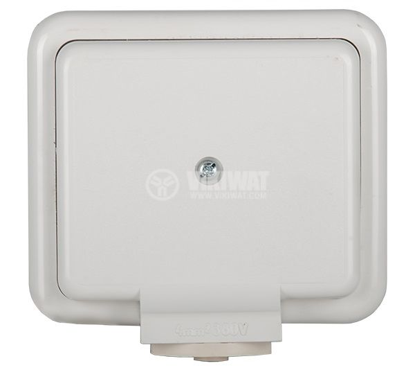

Приятелка която е завършила техникум по електротехника каза че твърдата връзка би трябвало да е на този принцип : По двойки черен и кафяв фаза,на светлосин и зеленожълт - нула.
На оная приятелка и кажи че цвят кола не кара. Какво би трябвало и какво е в действителност са две различни неща.
Без да се провери кое как и какво, няма да стане.
Избраният панелен контакт би могъл да стане. Той е за монтаж на стена, близко до пода долу.
При свързването трябва да се заземи/занули в зависимост от инсталацията.

Ето схемата тук пише кое как трябва да е ! http://www.service-ruse.eu/forum/upload ... 29hema.JPG
Мислех да ползвам кафяв,жълто,зелен,и син, както при обикновенните с 3 жили ,но май не е така ! Хмм очевидно няма да се справя.Ох май ще се вика майстор ! Благодаря все пак! :partyman: :yawinkle: :toimonster:
Borqna.86 - помощник
Последно питане :o , идеята ми ще стана ли ??? http://www.service-ruse.eu/forum/upload ... 29hema.JPG , според схемата би трябвало да стане да отрежа едната фаза (черния) , и да оставя нулата(син), и зелиния(земя ), кафяв(фаза) . :idea: :drinkers:
Ще режеш и ще оставяш след като се установи кой какъв е в действителност.
Оная идея хич не е лоша - за майстора.
ср май 06, 2020 8:09 pmhidrazin написа:
От схемата не се ли разбира,просто инфрмативно питам ? Режа го тос кабел, за да се отърва от печката , пък за контакт майстор ще се вика ! =D> =P~

Абсолютно ли сте сигурна, че този дето е свързал печката преди 40 години е спазил цветовете?
Трябва да се установи на кой проводник какво има - фаза, нула, земя и т.н., но не по схема, а в действителност.
А това с гледане на боб и карти няма да стане. Викнете майстор!

Прав сте ! Но печката трябва да се "демонтира" защото в следващите дни ще дойде брат ми да я изхвърли (и той и претстава си няма от електричество )
Та новият въпрос е как да разваля (твърдата връзка) ?? Става ли просто да отрежа кабела и да го изолирам ? (Май ви вдигнах нервите с тъпите си въпроси 😑)
kuger - майстор
Ако твърдата връзка е подобна, сваляте капачето и просто демонтирате кабела към печката. Свързването би трябвало да е с клеми.
Не забравяйте да изключите захранването и проверите за отсъствие на напрежение!

Еми като се вижда, внимателно се отваря и се проверява инсталацията с колко проводника е и евентуално кой за какво (фаза, нула, заземяване...) се ползва. Към печката колко проводника отиват, всички ли са свързани и съответно към кой от проводниците от инсталацията. Тази схема, онази схема... те са само за ориентир и не бива да им се доверявате сляпо. Отваряне и проверка на твърдата връзка щом има достъп до нея.
Може и някоя снимка на въпросната твърда връзка да дадете - хем ние ще говорим конкретно и вие да сте малко по-спокойна
