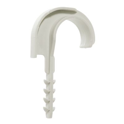

Сега като решихме да правим подово, на местата на тръбите където е необходимо ще изкопая 1-2 см канали. Тръбите ще ги хващам със скоби, които обикновено хващат кръгли кабели https://cache.tashev-galving.com/eyJhbG ... OscjhjpH0w, и ще сложа мрежата върху тръбите. Така замазката над тръбите пак да догонва 3 см, армировката да е по към средата на общата дебелина на замазката. В замазката мисля да сложа и 1 пакет фибри, и пластификатор за подово. Плочките отгоре ще са 1 см дебели, с лепило 6-7 мм.

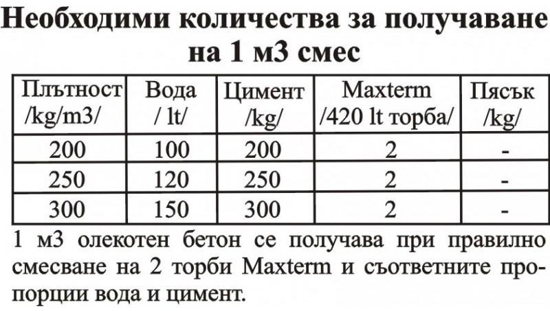

1. Сигурен съм че е стиропор, аз съм го правил, топчета са с размер 3-7 мм, смесвам ги с цимент и вода, циментовата каша полепва по тях, и като се положат, буквално опират едно в друго и цимента остава само в кухините между тях, а когато стегне, става по здраво от газобетон. от сайта от където купих топчетата дават рецепта, и моята топлопроводимост е около 0,07-0,08. На XPS е около 0,033, аз съм 2,3 пъти по-лоша, но компенсирам с дебелина, а и всичко ми е монтирано по стените не мога да вдигам проектното ниво на готовия под.
MAXTERM 1jpg-800x800.jpg (88.43 KиБ) Видяна 3165 пъти
