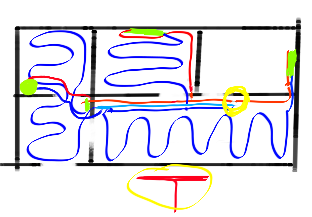

ccvetanov95
- Мнения: 70
Още един въпрос. На втория етаж трябва да сложа Т образна муфа за радиатора в едната спалня - ограденото с жълто. Въпросът ми е ще работи ли системата правилно -ще отива и водата и наляво и надясно. Благодаря.

чет апр 23, 2020 11:47 pmLazarGanev написа:По-ниска?чет апр 23, 2020 10:10 pmЕньо 5 написа: Реално предполагам за дилъри 17х2 рехау е в интервала 1.10лв до 1.20лв без ДДС.Грешно преполагаш
вт апр 28, 2020 12:41 pmccvetanov95 написа: Още един въпрос. На втория етаж трябва да сложа Т образна муфа за радиатора в едната спалня - ограденото с жълто. Въпросът ми е ще работи ли системата правилно -ще отива и водата и наляво и надясно. Благодаря.Е това не го разбрах грам - жесток чертеж.
Художник?
ccvetanov95
- Мнения: 70
ср апр 29, 2020 6:57 am1115 написа:Там където е жълтото излизат тръбите от първият етаж, където се намира камината и ще трябва да се раздвоява топлата вода с Т образен муф - или там както се казва не се смейтечет апр 23, 2020 11:47 pmLazarGanev написа:По-ниска?чет апр 23, 2020 10:10 pmЕньо 5 написа: Реално предполагам за дилъри 17х2 рехау е в интервала 1.10лв до 1.20лв без ДДС.Грешно преполагаш
Художник?![]()
Зелените са радиатори, а кръглото зелено е бойлер. Червеното е топлата вода, синьото е изходната вода или с тръба или в подово, и има една главна тръба със студената вода нарисувана в друг нюанс синьо . Разбира ли се сега?!
П.П. ТРЪБИТЕ ще бъдат положени в ЗАМАСКА. Стават ли полипропиленови с алуминиева вложка или не? Ф20. И трябва ли да ги облека в гофре там каквото беше или не е нужно? Благодаря
