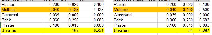

...moimoimoi пусна нещо, според което хипотетична стена само от 10см мултипор покрива изискванията. Ти какъв калкулатор ползваш? Нещо онлайн безплатно или специализиран за профи употреба?
Ако не те затруднява може ли да пробваш варианта тухли четворки + мултипор. Бетонът може да има друга, по-ефективна изаолация (EPS/XPS).
Пуснал е по старата наредба 0.4. Новата е с 30% по-изискваща. Калкулаторът е мое творение - ексел с формули смята коефициенти и дебелини на материалите и дава топлинното съпротивление за цялата дебелина. Избрах някакви мега четворки Керамат, и взех стойността от техния сертификат. С 10 см мултипор не покрива за малко (0.297), а с 12.5 см покрива успешно (0.251). С бетона ситуацията е подобна, с ХПС 10 см не покрива (0.31), а с 12 см - покрива (0.262).
