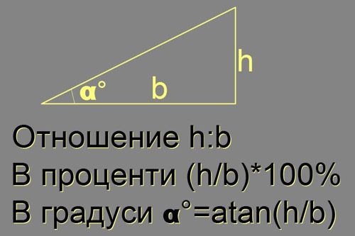

horgasz - специалист
Благодарности на Руди, за ценната методика. Само ме интересува тоя наклон как се определя, т.е. кои размери или ъгли на покрива участват в него?
Руди - майстор
вт фев 25, 2020 3:02 pmhorgasz написа:
... кои размери или ъгли на покрива участват в него?
Участват хоризонталният размер (заложение) "b" и височината "h".
