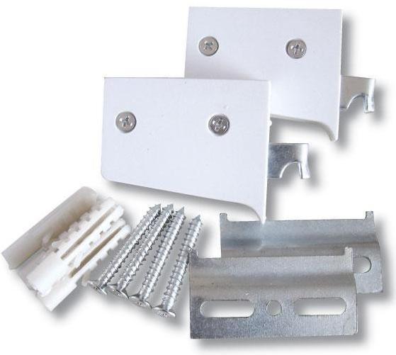

чет яну 23, 2020 5:50 pmgandonov написа: Най-добрата система за окачване на мебели към стена е French Cleat.Гърба е точно така по навътре с около 1 см. но е от фазер,и понеже обърнах конструкцията и окачвача ще е на страницата.
Виж дали може да стане по този начин.
Изискването е гърба на модулите да е малко по-навътре спрямо страните - за да не се вижда окачването.
Нещо подобно
cvetomir_77
- Мнения: 897
Просто пример (не е реклама на фирмата, това ми попадна първо от търсене на изображения в Гугъл)
За мен това е най-добрата евтина система на окачване. Има възможност за регулиране нивелацията, ако случайно шините не са нивелирани добре.
https://kolosbg.com/prod.php?id=1588
