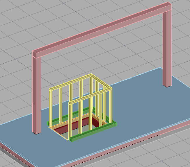

Имам намерение да направя дървен парапет на отвор за тавана. Стълбата е сгъваема,
отворът е 120/70. Плочата е 12 см, отгоре има 12 см (2х6 см) твърд стиропор и замазка
4 см, армирана с мрежа. Проблемът ми е как да захвана стойките на парапета, щото на
замазката не може да се разчита да задържи дюбел. Първата ми идея е да направя на
пода рамка от греди 10х10, захваната с дълги анкери през изолацията в плочата, а на
тази рамка да фиксирам стойките. Някакви други идеи?
На картинката съм показал още централните попове и билната столица.
За усвояването на таванчето вчера съм монтирал разклонителна кутия, двойка контакт и
влагоустойчива лампа с ключ. Имам и малко прозорче 80/60 см от юг, което през деня дава
достатъчно светлина в слънчевите дни...
По-нататък ще мисля за малко изолация между ребрата и преграждане на използваемата
от ниската (неизползваемата) част на тавана. И тук още събирам идеи.
Ще се получи помещение 3.80 х 7.80 метра с височина от 1,50 до 2,30 м.
nikolov333 - майстор
За свободните ъгли на парапета, може да се фиксират с П-образна рамка към столицата, макар че и със стабилни видии в подгредите 10*10 мисля че ще ги "държи" добре..
EDI - майстор
Идеята със захващане в плочата е най-добра.Обаче ще трябва да ползваш набивни анкери и шпилки ми се струва, ще ти трябва дължина поне 300 мм.12 мм според мен е достатъчно.
