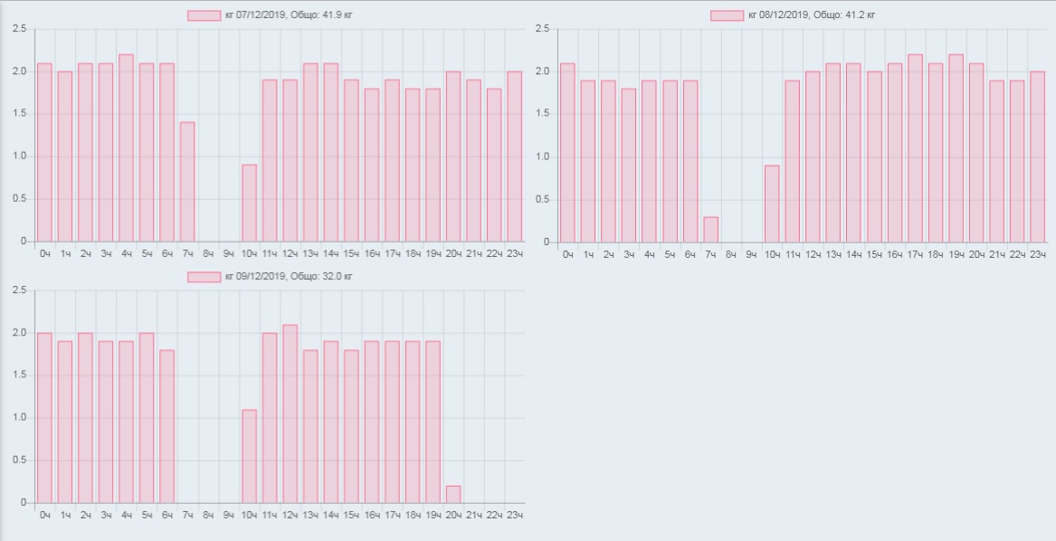

пон дек 09, 2019 7:37 pmandy_forresite написа: Всички остаряваме. Режимът и според мен няма смисъл. Горенето спира за три часа, през което време ще се спасят едни 4.5 кг пелети, жилището ще загуби топлина и цялата инсталация ще изстине. За подгряването й ще отидат залудо 2 кг. Глупости.Анди, за твоята система може да е глупост, но аз мисля, че за моята е добре. Ризата изстива доста бавно, особено при добре подгрята къща. Обикновено, след три часа, при настроена да гони 73 и поддържана 66-68, е между 45 и 50 градуса. Темп. на комина пада на 25 най-много половин час след гасене. Според теб, какво ще стане ако я запаля половин или един час след като съм я загасил? Според мен ще даде грешка Неуспешно запалване.
За разхода не съм съгласен. Пак повтарям, че системата и къщата при всички нас са различни. За три часа температурата при мен се променя с около градус надолу. След запалване, гори 200-300 грама повече от нормалното и то невинаги. Виж снимката най-долу. А да, не го правя за да пестя, а за да бъде почистена.
Според мен, режима има логика, но може и да бъркам. Ако е така, моля поправете ме!

07-09.12 razhod.jpg (113.28 KиБ) Видяна 2206 пъти

А, според твоите "глупости", видях 2 кила и половина спестени.
