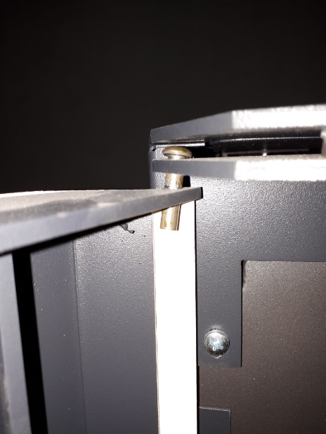

Колеги, ако имате резервни части и желаете да помогнете, дайте един щифт за горната панта на вратата, че откакто са я докарали е разбит и вратата седи на еб.м страна и ме дразни. Ужким щяха да го сменят ама уви...

Може и да не съм те разбрал бат Трифоне, но не обвинявам Грейко. Инсталоторът ме увери, че ще го смени. Мина доста време, но резултат няма. Не, че е болкоа за умиране, ама както писа колегата, не е приятно нова камина да идва с дефекти и недостатъци. Все пак, ние потребителите сме съдниците. Или греша? Не е ли за това тази тема? Да се вземат впредвид мненията на ползвателите и да се реагира на недостатъците? Или пак греша? Не виня и не плюя по никой. Просто попитах, дали някой може да удари едно рамо с тъпия щифт. Ако не може, здраве да е - ще отида в железарията или най-много на стругар, все някой ще помогне... Колко и да не ми се иска да го кажа, в България повечето неща са направи си сам, защото вместо някой да го направи или поне да помогне, вади от десет кладенеца вода да те убеди, че ти си причината за всички лоши неща случили се в последно време. Що не го наречем помогни си сам в такъв случай? Така или имаче точно това правим.

Тонка, без друго днес поръчвам стока, ще поръчам такъв щифт и ще ти го пратя да си го смениш, щом колегата е толкоз зает

Нее до щифта ,луфта е в отворите ,трябва да се подложат шайби да стабилизират подвеждането и изправянето на щифта.Вариант 2 ,вместо щифта се слага болт с резба ,шайби и котра гайки .Не го казвам да прикривам инсталатори ,ама вземи и си го стегни сам и си свиркай ,що ти трябва лангури да ти влизат в дома :) .Някой с камина Бижу 16 ще ми каже ли -какви му са настройките при-Запалване .Обмяна на опит .
n.ganev - майстор
Фабрично пристигат с една или две шайби между вратата и долната планка.
Така като гледам плаче за две
