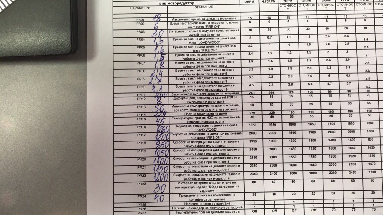

пон ное 25, 2019 5:54 pmbmahob написа:Как става например при зададена 60 Т на водата кат стигне 70 да гасне примерно ако има такава настройка ? Иначе контролера е подобна като на Алфа плампон ное 25, 2019 1:08 pmMask_89 написа: Здравейте, аз съм с ARTEL 15kw. При зададените 60гр. на водата при модулация след 2 -3 часа понякога т.на водата става между 75 85 ,според вас проблем ли е ? Мерси.Объркал си темата.... но иначе Т над 75 е опасна за системата, нямаш ли защита??? Имаш ли стенд бай да гаси, да не си го изключил???

пон ное 25, 2019 10:54 pmAngelari написа: Как става например при зададена 60 Т на водата кат стигне 70 да гасне примерно ако има такава настройка ? Иначе контролера е подобна като на Алфа пламКолега,пробвай с параметри PR12 и PR23(прилагам параметри)Параметри за камината.jpg

Мерси ще пробвам, но все пак може ли да ми кажете PR12 за какво се отнася ,т.е. 8° ли е или е време. Благодаря ви.

пон ное 25, 2019 11:24 pmAngelari написа: Мерси ще пробвам, но все пак може ли да ми кажете PR12 за какво се отнася ,т.е. 8° ли е или е време. Благодаря ви.PR12-градуси,PR23-минути.

Извинявам се ,но от кое меню се променят тия стойности, щото не съм много запознат с тези контролери.

Това става от техническото меню, в което се влиза по следния начин;имаш обозначени бутони от1до 6.Натискаш 3 и задържаш,докато на горния дисплей покаже UT01,натискаш го още 3 пъти докато покаже UT04,натискаш 1,докато покаже А9,натискаш 3 и ти почват PR1,PR2.....до PR28 мисля,като ги променяш с 1 или 2,но преди това тук съветват да си запишеш сегашните параметри за база.От менюто излизаш с 4 и за да запаметиш настройките трябва на изгасена камина да изключиш превключвателя и да извадиш кабела за около минута,успех.

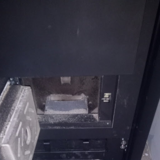

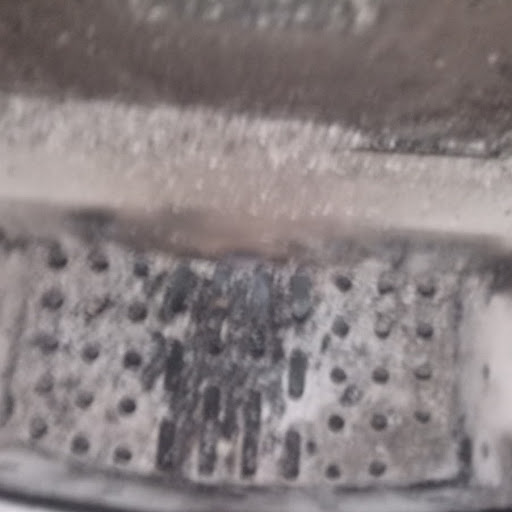

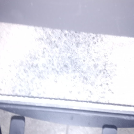

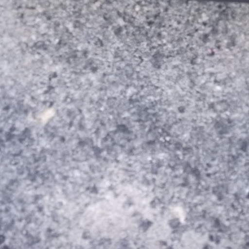

пон ное 25, 2019 5:53 pmbmahob написа:В пепелника под кошницата.Здравей,Не те разбирам къде остава пепел и овъглени пелети, щом кошницата е чиста?
Пепелта не се промени – пак октават пепел и овъглени пелети. Може ли да е от пелетите – те са "Орфеос" на с.Буково и казват, че са добри? Иначе в кошничката не остава никаква шлака – абсолютно чиста, все едно че не са горели в нея пелети.
