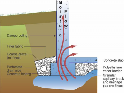

Ами не "поне на метър", а колкото трябва ще се слезе, а трябва да се слезе под нивото на основите защото влагата има гадното свойство да пъпли нагоре по основите и стените, ако облечеш само половината основи все едно нищо не си направил. По отношение на 1000 л. бидон замислял ли си се какво ще стане с него като го "напъне" тежестта на влажната почва отвън - в най-добрия случай ще се сплеска, но напълно е възможно да се изплюе като топка, която се опитваш да потопиш под водата.

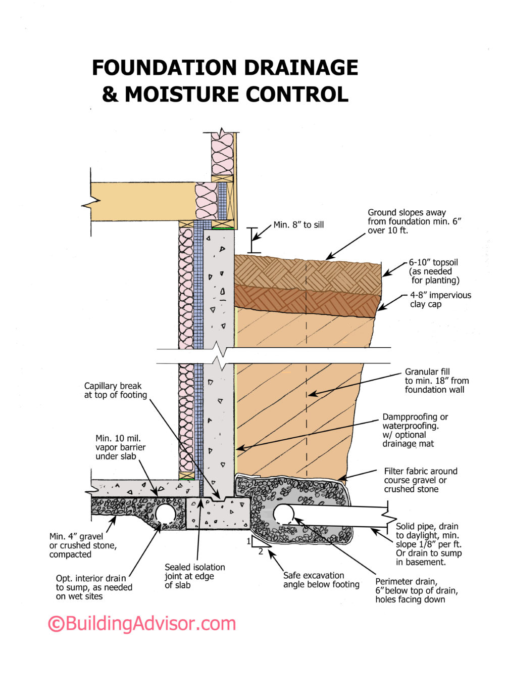

Ivaylo_p трябва да разбере колко вода ще се вади от дренажа. Предполагам няма да е много голям дебита и един висок бидон от 100 литра и една помпа в него да му стигне. За какво е нужно събирането на кубици вода преди да бъдат изхвърлени. Трябва обаче системата да се отдели така, че в нея да не попадат повърхностните води при дъжд т.е. изграждане на бетонни пояси, канавки ... . Идеята на дренажа е да намали налягането на подпочвените води при основите за да не пълзи влага по стените.

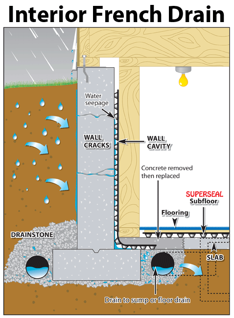

Не е даден наклона на терена, но съдейки по високото ниво на водното огледало, най-вероятно е близък до равнинния, освен ако на близо няма река, друг водоем или пък рядко срещаното явление на подприщване на водите от естествен глинен вал. Не искам да отчайвам автора, но ниво на водата в кладенеца от 1.5м. е твърде високо и се отразява доста неблагоприятно върху носимоспособността на почвата под основите. Дренажа към който се насочваш, е прилаган и изпитан във времето, но той работи най-добре като вертикална преграда отвеждайки най-вече водите които се движат хоризонтално- например слизайки по склона. Понижаващия нивото на водите дренаж е друга манджа и е много скъпа. Основния проблем остава просмукването на влага през пода и основите.
zz_stefanov
- Мнения: 4140
Това е една от причините нашите дренажи да са понякога да са неуспешни. Основите трябва да са отляти върху хидроизолация, но на село кой ти е мислил
BLUEPUPIL
- Мнения: 2183

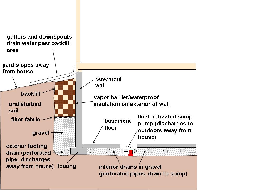

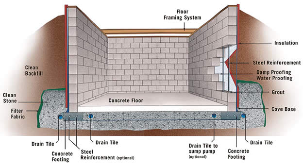

На горните снимки е показан двустранен дренаж -от външната и от вътрешната страна на външните за сградата основи. Не съм виждал такова изпълнение да се прави у нас при плитко фундиране, каквото е при къщите, но си мисля ,че е по-издържанато решение. Също, у нас масово, дрениращия чакъл не се обвива във филтрираща мембрана, която не позволява в чакъла да попадат пръст, пясък и др. частици които с течение на времето затлачват дренажа и практически го превръщат в неработещ, въпреки отчаяните опити за отпушване, продухване и др. подобни.

Само не мога да разбера на последната скица, защо няма мембрана и от вън? Сигурно за да има какво да отвежда и вътрешната дренажна тръба
