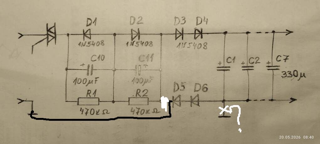

Досега изприказвахме една купчина глупости.
Няма никакво фазово регулиране!
За да търсим причината, първо трябва да сме сигурни в правилността на схемата! Каква е тая обща "маса" на картинката? Д3-Д6, какво изобщо правят в показаната конфигурация? Това би трябвало да си е чистокръвен Грец! Под някакъв вид управляващ сигнал (от контролер или ръчно, знам ли?), триакът включва към мрежата и през "съставния гасящ кондензатор" се подава променливо напрежение за изправяне и зареждане на групата С1-С7 с някакво високо ниво (280-300-320 Волта?!?). Как се включва импулсната лампа към заредената кондензаторна група?
Очевидно, има схемотехнично или конструктивно недоразумение от страна на производителя, което трябва да разнищим. Ама информацията е непълна, засега.

За фазовото регулиране най-вероятно си прав. Триакът го играе ключ. Мисля, че му се подават определено време отпушващи импулси, в зависимост от зададената степен. В такава "степен" той зарежда "батерията" (С1-С7). Оказа се, че тя е директно свързана към тръбата. Нейонизиран ксенона има високо съпротивение. За да светне, явно се подава запалителен високоволтов импулс. Как точно - все още не съм открил.
Схемата е вярна. Свалял съм значително по-големи. Диодите не са в Грец. "Групата" май не е просто баласт. Като поразмишлявах, С11 е последователно на единия полупериод, т.е. - удвоява напрежението, което така се подава на "батерията" и тя се зарежда до ~430V.
Последната с която се занимавах днес, имаше различни симптоми. След първото светване (блясване) тръбата остана да свети в някаква степен. И естествено готовност за следващо (блясване) нямаше. Оказа се, че напрежението на батерията е 530V. На С11 – 300V. А на С 10 – 20V. Мернах всички диоди - окей са си. Утре ако имам време, ще отворя една работеща, да я прегледам на осцилоскопа.
Този С10 ми изглежда като свидетел там :?
В Грец трябва да са... Пак провери... Ако все пак си прав и те не са в Грец, то не би трябвало катода на Д5 да има връзка с баласта, ами трябва да е директно към входа, демек там долу отляво, където си нарисувал входната "маса".
Всъщност, това май е цялата същност на проблема! Схемата, изглежда е сбъркана от производителя!! Пробвай с това, което ти давам на коригираната рисунка! Прекъсни връзката на Д5 с баласта. Задължително! И няма да грее нищо и да гърми...

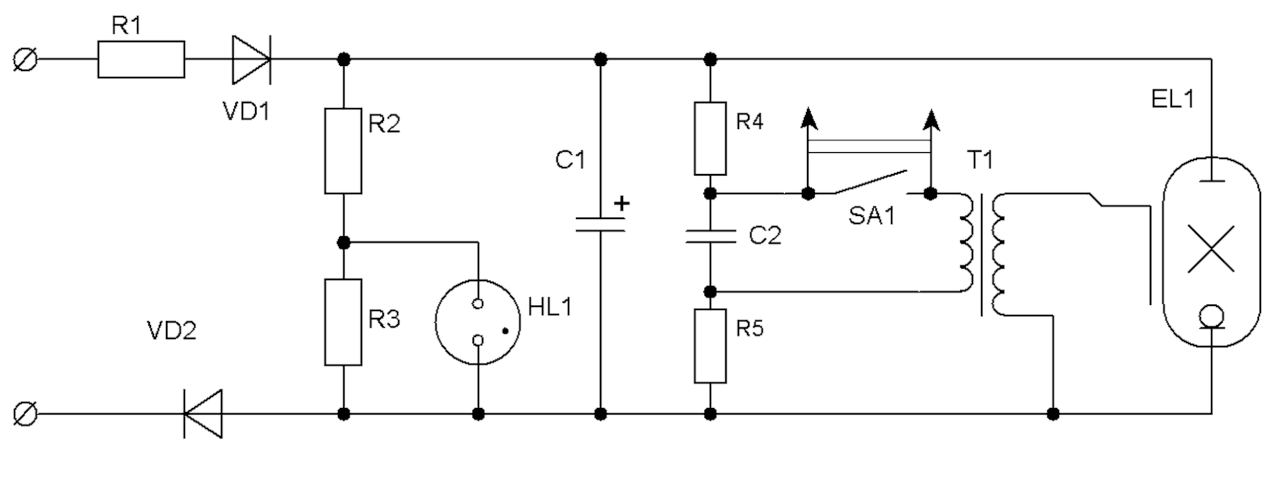

Тия педали, май наистина са му сбъркали схемата и са произвеждали серийно боклук в неусвест! Значи, една да има проблем, две да имат, ама всичките? Виж, какво намерих при руснаците:

Видях как става запалването - като по схемите на прасето. На външната спираловидна телчица се подава кратък високоволтов импулс.

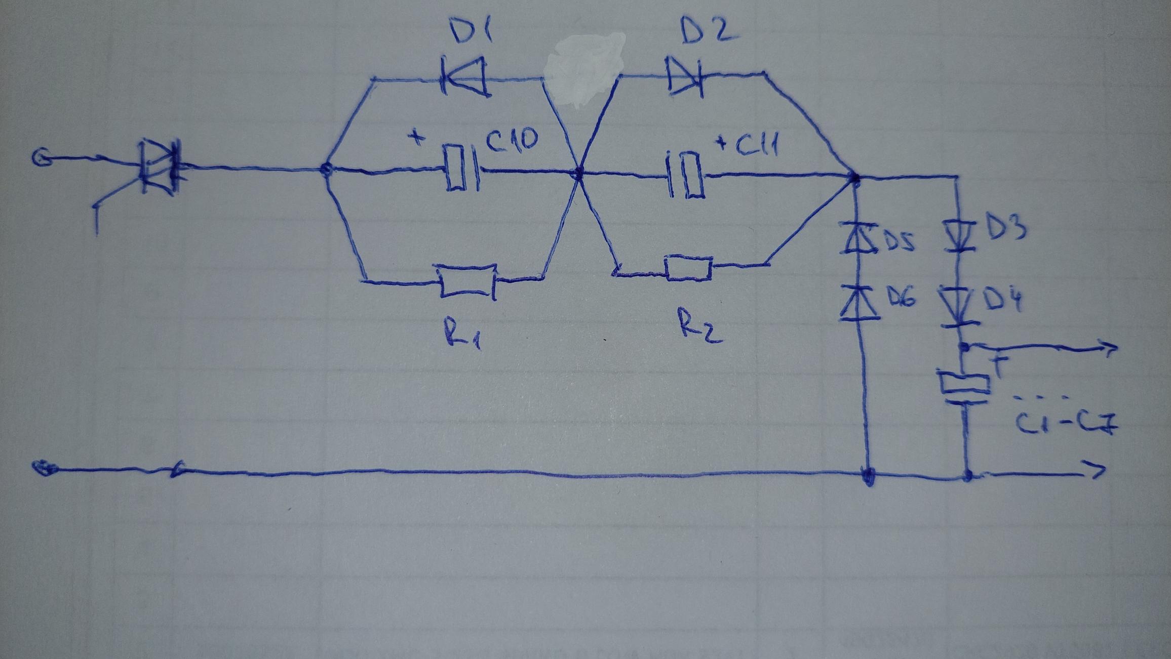

Позволих си да ти прерисувам схемата по-нагледно за "творчески размишления". Абсолютно същата е като твоята.
След първоначалното зареждане на групата С1-С7, асиметрията е очевидна.
Да видим, как се натоварват С10 и С11 по време на положителен и отрицателен полупериод? Според мен С10 почти никак, С11 яко... (Как не ми се занимава със симулатори на стари години...). Изправителната група, все пак трябва да си бъде Грец.

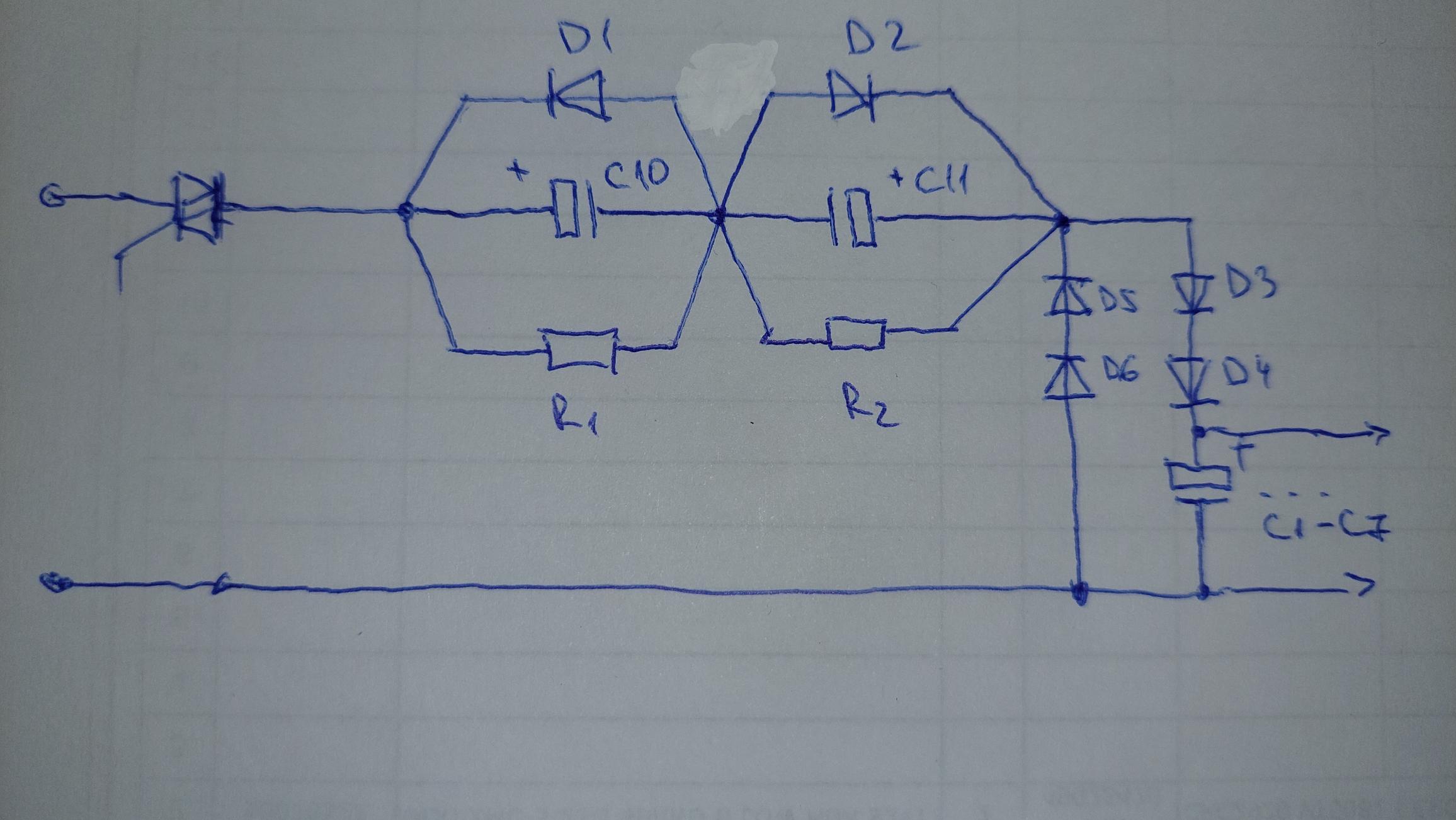

Обаче между това
и това
Има съществена разлика.
А аз не мога да си обясня защо 1N5408 са по 2 последователно навързани :?

Да, де... Именно... Че кой е казал друго? Първата е предложение за преработка, втората е оригиналната схема на Валери (прерисувана). Тя е грешна концепция, затова всички светкавици му създават проблеми. :yawinkle: Коментираме нея, сега.
чет май 21, 2026 7:07 pmkozl написа:
При тези 1000 Волта обратно VRRM (по каталог), няма никаква нужда от такова последователно навързване. Не знам, какво са си мислели, че правят. :shock:
