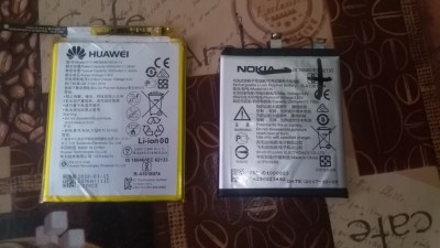

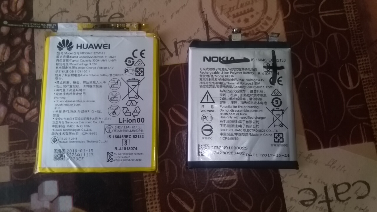

чет окт 06, 2022 10:42 pmhidrazin написа:
......Написаното е вярно само в общия случай и трябва да се прилага когато точния модел на акумулатора не е известен.
Полимерните батерии са два вида - добре познатите ни стандартни 3,7V и високоволтови 3,8V
Тези които са HV LiPo 3,8V стандартно се зареждат до 4,35V като абсолютния им максимум е 4,4V
Ако погледнеш снимката на kozl ще забележиш че на акумулатора му пише 3,8V
Демек измерените 4,3V са напълно в ред на нещата......
БЛАГОДАРЯ за инфото! Така става понякога - човек не си гледа изобщо в ръцете :-D !На моя телефон (Nokia 5) батерията му била такава и разполагам с подобна от счупения тел на племенника.
Сега пробвах и приложението от Google, предложено от Лъчезар. Разпознава ми батерията САМО според модела на телефона като 3000mAh, но се предлага възможност за корекция и аз въведох 2900mAh. Процентите ги показва(горе в ляво) точно спрямо апликейшъна на андроида.

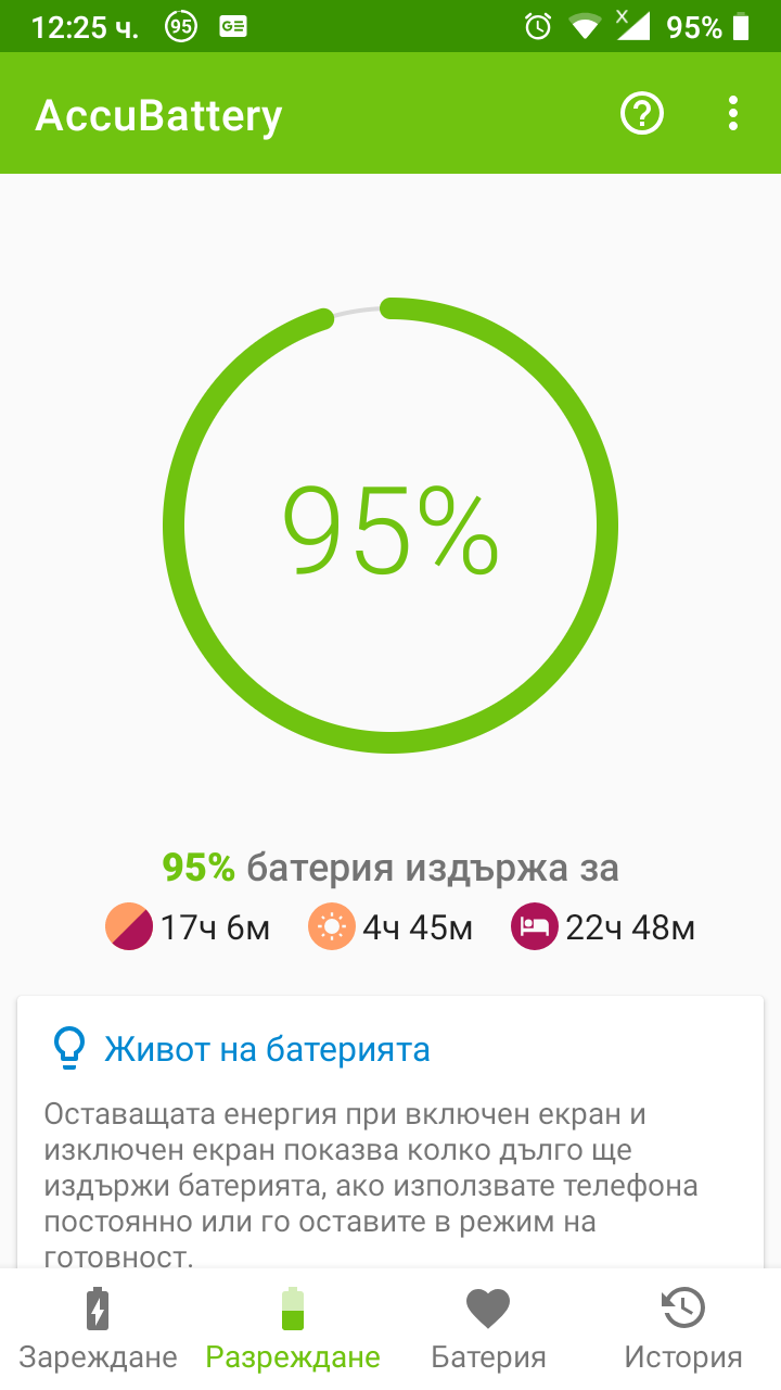

kozl - майстор
Aз качих от Гугъл плей това и още едно приложение за батерия. И двете разпознаха батерията. Другото прави тест към 20 мин. прии включено захранване и изписа,че батерията е добра. За времето през което ползвах таблета, батерията спадна до 54% и таблета не успя да загасне. Но се наложи да го изоставя до по некое време. Та ще се занимавам ама друг път.

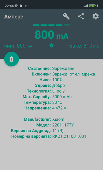

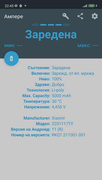

DMN - майстор
Аз с това приложение "Ампере" си следя данните за зареждане и разреждане на батерията. Показва тока на зареждане и тока на разреждане. Даже се вижда тук, че напрежението на зареждане надминава 4.4V, ако може да му се вярва на приложението де :-D .
kozl - майстор
Немам идея коя батерийна програма как действа, но батерията я докарах до към 10% по отчетите и таблета стана стробоскоп. Мига, мига .... мига и блокира в светнало положение на екрана. От бутона се не спира. Не може да се зарежда - пълен блокаж. За да го разблокирам или трябва да извадя буксата на батерията или да го оставя да я доизлапа батерията до степен да загасне. Оставих я и след некое време загаснал, а напрежение батерия 1,4V. Включих го на заряд. Не засякох за колко време заредил 100%, напрежение пак към 4,3V. Тази програма AccuBattery не показва напрежение, но показва консумиран ток от батерията. Другата програма Battery Testing пък показва напрежение и не показва ток. Освен това тази втората програма след тест над 10 мин. показа 87% изправна батерия. Сега ще пробвам с нея да тествам и старата батерия.
Общо взето от как качих тези 2 програми нещо се случи с таблета - стана по-муден ама пък не блокира под 60%. Прдполагам че някое от приложенията управлява натоварването на батерията като въвежда последователност в изпълненията според текущия ток.
Ама това са само предположения.
Дадох батерията в Батериленд за проверка и ще чакам. Върнах старата батерия и при нея има подобрение в работното време след като инсталирах горните приложения. Е таблета стана по-муден ама може да се ползва със старата батерия.
