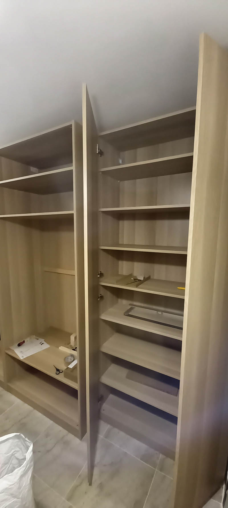

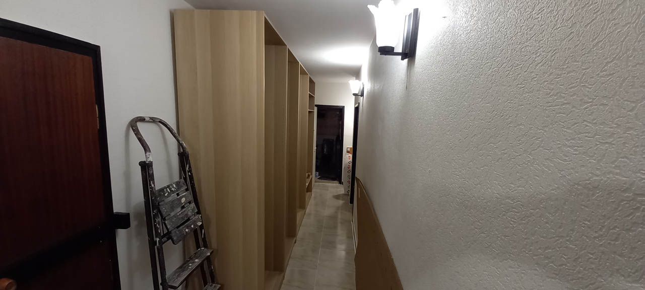

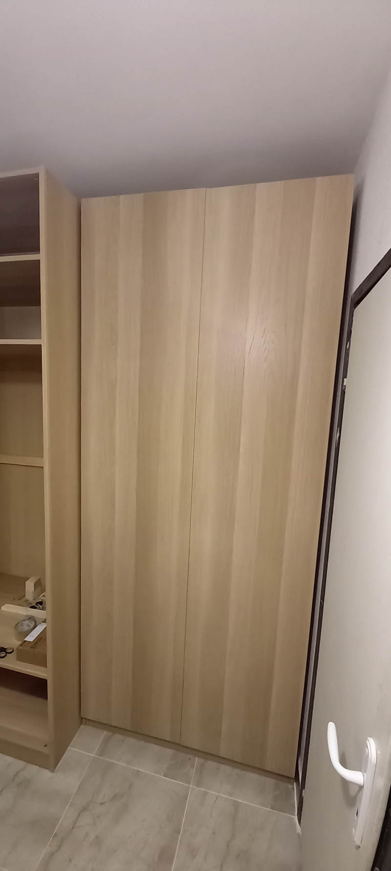

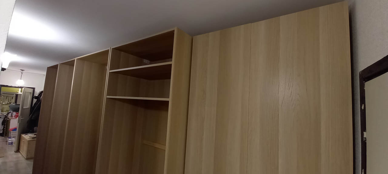

Гардероба го докараха успешно и се заехс монтажа сам, тъй като монтажниците на ИКЕА са свободни чак през април.
Реално са 5 модула:
1 модул - 100х35х248
2 модула - 100х58х248
2 модула - 75х58х248
Засега съм сглобил 3 модула, остават още два. После се заемам с вратите.
Пиша го това, не за да се хваля, а да споделя впечатленията си от системата Пакс на ИКЕА.
Какво ми хареса:
- добре опаковани плоскости;
- всичко пасва точно, няма разминаване
- плоскостите не са кухи - 18мм ПДЧ си е
- ясни и разбираеми инструкции
- няма липси в обкова, дори има по някоя дибла в повече
- качествени изхвърлящи панти на отваряемите врати.
Какво не ми хареса:
- евтино ПДЧ - рони се ако не се внимава!
- евтино покритие - дори не е ламинат - някакво фолио са лепнали. Рафтовете не са кантирани а просто фолиото облепва ръба и проидължава отдолу
- фазера за гърба е 3мм!!! Гъне се като вестник. Наложи се да сложа по една разпънка по ширина на всеки модул, и завинтвам фазера и за разпънката - става по-стабилно.
- крачетата за нивелиране ги е мислил орангутан! Представляват два болта 8ци, които влизат в шипеста гайка, която се кове на пода на всеки модул отдолу! Реално ако се нивелира гардероба с тези крачета, цялата тежест пада на тях - демек на две точки. Резултата не закъсня - на 1я модул, който е и най-лек 100х35х348, при опит за нивелация - ПДЧ-то на което са крачетата се сцепи! Малоумно изпълнение, граничещо с абсурд!
- малкия модул е с две отваряеми врати по 50 см ширина. Държат се на 4 панти всяка. Изрично поръчах панти с плавно затваряне. Тарикатите са дали 2 панти с плавно и 2 обикновени. НЕ че не се затваря плавно, ама важното е да спестим от панти! Дразнят ме такива неща!
- пластмасови рафтоносачи, които не знам колко ще изкарат... евентуално ще ги сменя с метални по-натам.
Засега толкоз. Ще пиша пак като се преборя с плъзгащите врати.

Този по плиткия модул до вратата трябва да бъде фиксиран най-малкото към следващия го, а още по добре и към стената, защото е и висок, и като нищо може да те "захлюпи". Казвам го от опит с две подобни конфигурации от детските стаи, наложи се да си правя мой тип крепежи, но станаха перфектно.
moarein - специалист
ср мар 17, 2021 10:45 amwanderer написа:
Малкия модул е за обувки и е фиксиран към стената.
Големите и тях ще фиксирам един към друг и за стената задължително.
