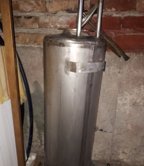

Понеже тук стана дума за запояване на мед с неръждавеика да попитам и аз имам боилер неръждавеика искам да сложа втора серпентина /първата е на фланеца/ като на заводските боилери странично.Серпентината ще е медна тръба въпросът е как да стане преминаването през стената на боилера пробивам отвори прекарвам тръбата и запоявам директно тръбата за боилера или има по добър начин даите идеи.В боилера налягането на водата ще е под 1 бар.Боилера е това
