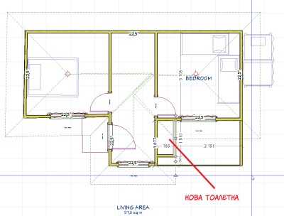

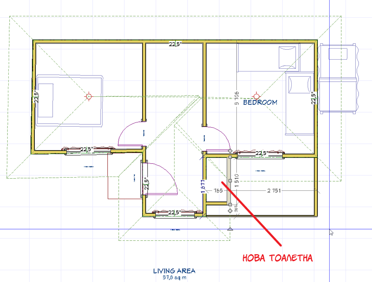

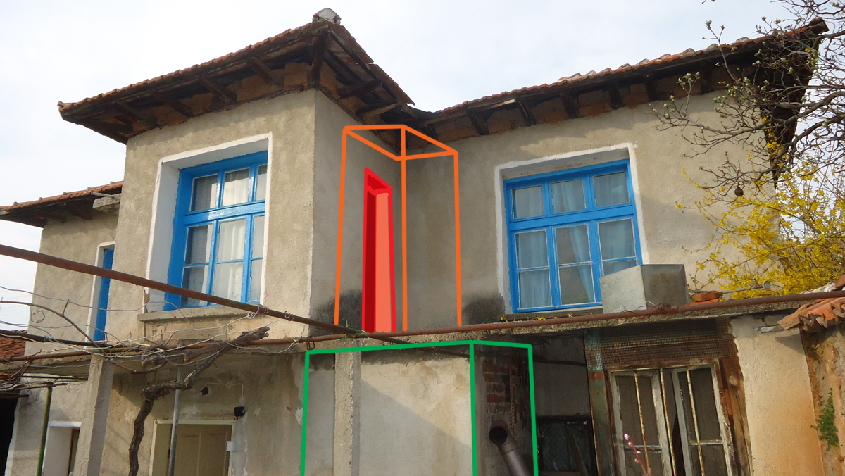

Имам две питания, може да се полезни и за други.
Първо, майсторите ми предлагат да измажат отвън къщата с теракол(от най-евтиния, има 25 кг за 6 лв), в момента е пръскана мазилка и се нуждае от лек ремонт. Има леки пукнатини и се е олюпила при гредореда на места. Това добра идея ли е?
Второто питане е, дали мога да избия врата на втория етаж и да направя малка тоалетна, за да не се налага да се слиза до долу по нощите в студеното време? На снимката се опитах горе-долу да нарисувам каква ми е идеята, със зелено съм очертал банята с тоалетната, градежа е около метър бетон, над него тухла единичка, а покрива е около 8см бетонна плоча.
Смятам тоалетната да е от дървена конструкция, отвън OSB с изолация, овътре гипскартон и между тях вата, пода също дървена рамка с OSB и върху него теракот. На плочата има дупка ф130 през която да прекарам тръбите.
