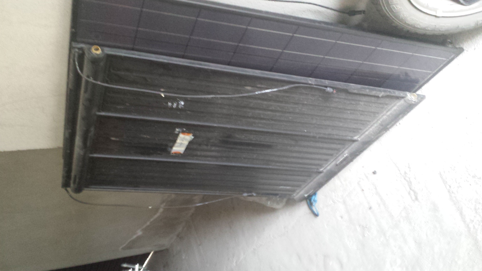

20150621_114204.jpg ето една снимка на 2 панела облегнати един към друг (тези ще ги ползвам на градината да помпя вода от реката за капковото
Снимката я пуснах за да видите отзад водната риза какво представлява (тези са същите панели каквито сложих на покрива) От някакъв фалирал завод в Германия са ги сваляли а и панелите са си немски но явно тия с етикетите са на покрива. А иначе за градината съм си поръчал помпа с МРР тракер да видим как ще помпи на соларна енергия (утре или във вторник ще дойде ама тук вече взех да се отклонявам от темата за бойлерите и няма да ви отекчавам повече)
