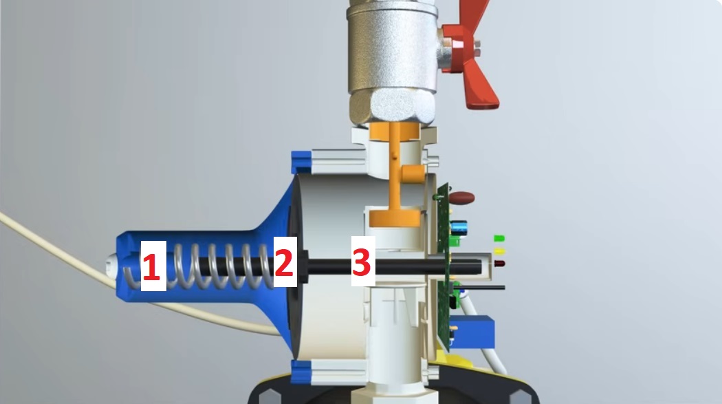

Много хора гледат но не могат да видят...
Електронните пресостати имат вграден съд и мембрана. Малки са по обем и размер но имат.
Ще ми е интересно да видя такъв "вграден" съд в електронен пресостат. Няколко съм отварял, явно са много малки и скрити та не съм ги видял :)

нед фев 23, 2025 11:32 amESPACE написа:
Готово! Явно не само аз съм за очила. :)
Това че не изглежда като балон с мембрана който хората са свикани да виждат, не означава че няма такъв.
Щом има мембрана, то тя се разширява нанякъде и нещо и противодейства, нали?
При онова дето масово се разбира като разширителен съд външното налягане се осигурява чрез въздух под налагане - напомпва се.
При електронните това налагане върху мембраната се осигурява от ... пружина.
От другата страна на мембраната при електронните има обем вода. Малък или голям но има.
Разликата между едните и другите разширителни съдове е в обема който се разширява.

При някои електронни пресостати мембраната "поема" до 200-400ml вода. При други по-малко.

Както искаш го наричай, но за мен това е много далеч от понятието "разширителен съд". Има просто една подвижна мембрана, която се деформира от налягането на водата и свива пружината предизвиквайки и линейно придвижване на щока с магнита, а той задейства рид ампула или датчик на хол. Обикновен пресостат. По тая логика в обикновените хидрофори с механничен пресоста има два разширителни съда, големия с въздуха и това зад мембраната в пресостата :lol:

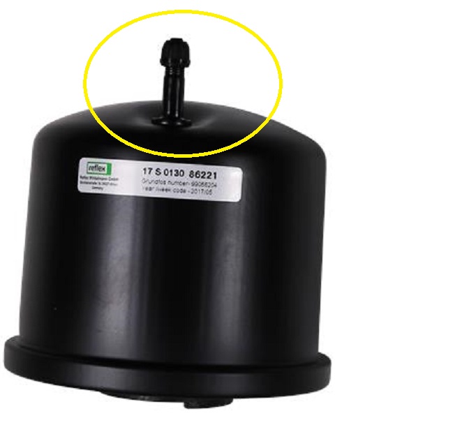

Лазаре, искаш да кажеш че има електронни пресостати с вграден истински РС с ревизионен вентил и въздух под налягане? Такова животно не ми е попадало.
LazarGanev - "Велик майстор"
Разширителен съд е много разтегливо понятие от гледна точка на обема :cool: .
Grundfos Pressure Manager PM2 има вграден съд 100мл, а Brio Tank има съд 400мл. Така е решил конструктора, сигурно има смисъл

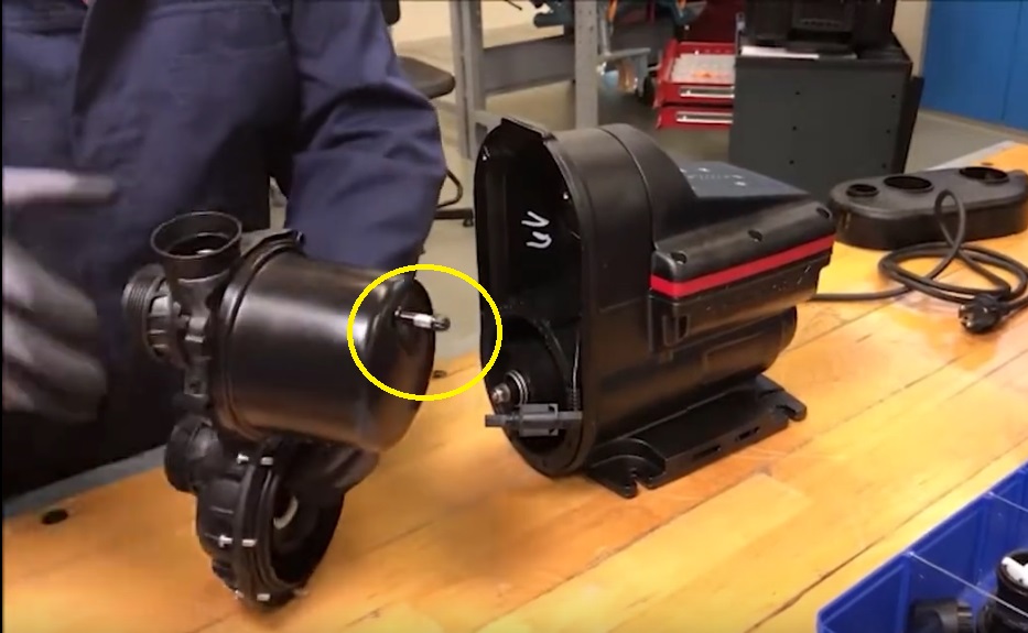

Щом като за теб понятието разширителен съд се изчерпва само при наличие на вентил... :lol:
Ще ти покажа дори такава помпа направо с вграден такъв. И без това ме ядоха като горчива краставица че съм я показал...
Щом чак толкова държиш да има вентил - ей го на.
Разширителен съд. 1.jpg (108.83 KиБ) Видяна 4685 пъти
Разширителен съд 2.jpg (45.62 KиБ) Видяна 4685 пъти

Що? Обясни де. Заради обема ли? :shock:
нед фев 23, 2025 4:57 pmESPACE написа:
....Такова животно не ми е попадало.
viewtopic.php?f=17&t=73749&start=30#p1191251
Скала 2 на Грундфос също има, нещо на Вило съм мяркал....
А, Хидрата показал Скалата изотвътре!!!
