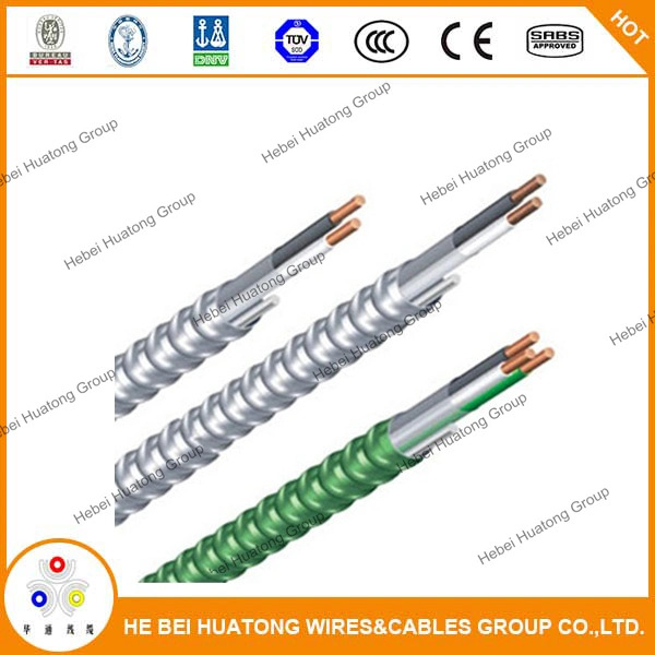

вт май 28, 2024 9:56 pmhidrazin написа:
В тая връзка се сетих че съм виждал метални гофрета с подобни накрайници но метални.
Да, има и метални, но тях пък само на картинка съм ги виждал:

BLUEPUPIL - майстор
вт май 28, 2024 11:15 pmhidrazin написа:
Нищо не разбрах...
Не са за тебе сложните работи!
Ако не си полагал заводско произведени,
изолирани проводници в стоманено или
алуминиево гофре с или без PVC покритие,
то си тотално изостанал.
Щял да товари клиента.
По-скъпо ще му излезе да поправя и подменя
китайските ти недоразумения.
Не се ли усещаш, че двата най-големи
европейски кабелни концерна, произвежат
подобен тип продукти за американския пазар,
където изискванията са по-високи от
еропейските.
Като ти е скъпо купи MC (Metal Clad)
китайчета със СЕ.
:lol:
Егати жалкия нещастник.

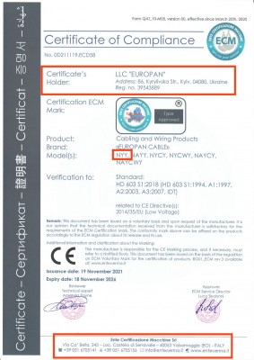

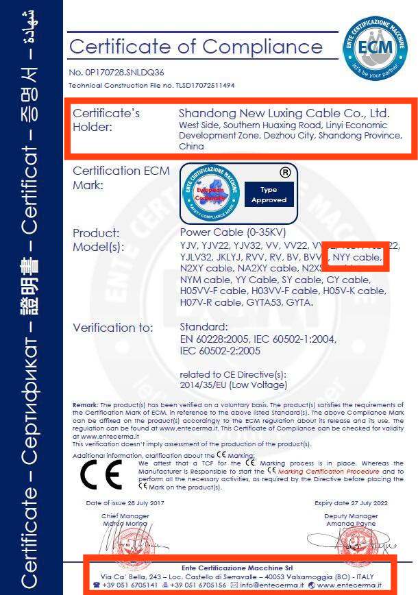

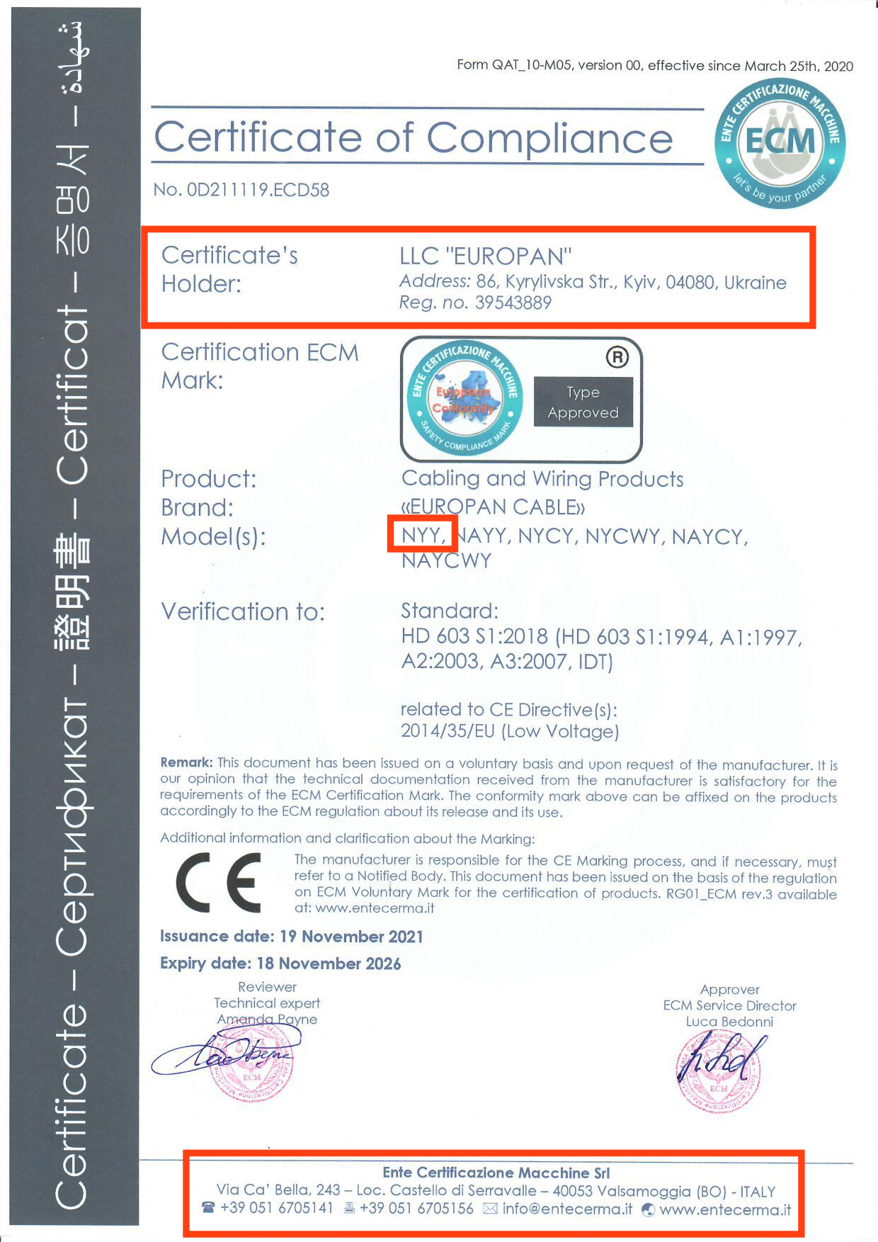

BLUEPUPIL - майстор
Ето ти сертификати на kабели произведени
извън EU.
Щом за тях има, няма смисъл да говорим
за СЕ на толкова качествени кабели като
MC, който щастливо си работят в БГ сгради.
