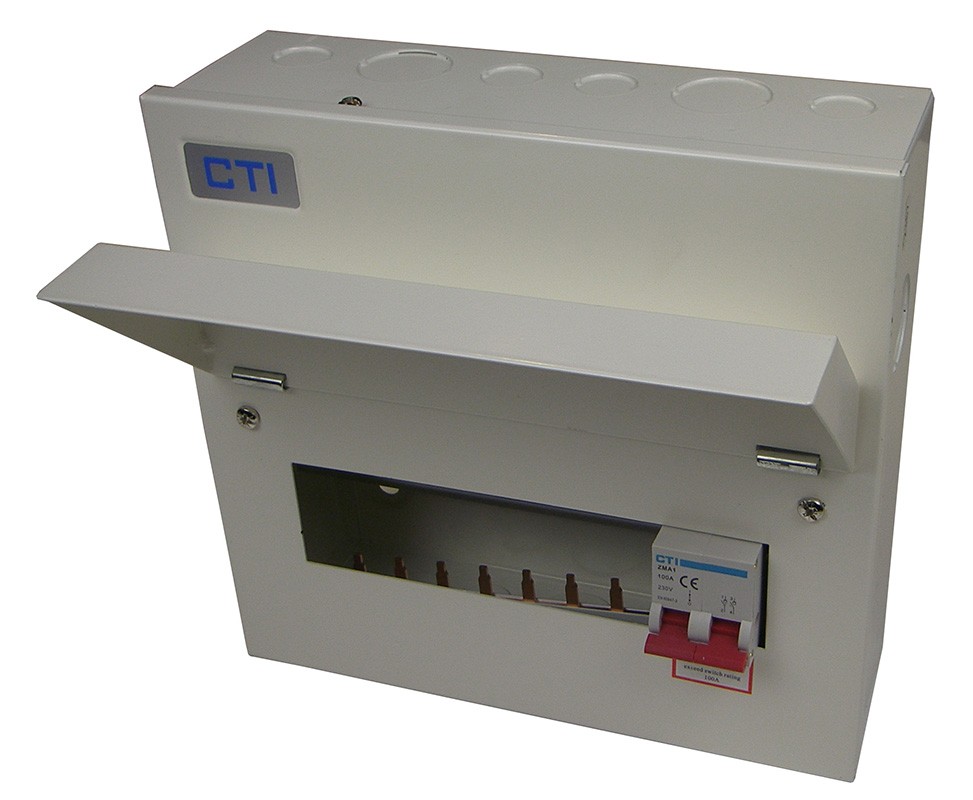

Целта е повече от ясна, да изясним:
1..Може ли, да се ползват PVC компоненти в ел. инсталацията на къща в непосредствена близост до горими материали като дърво, XPS, EPS, (PVC)сайдинг, ламинат и пр. и т.н.? :?:
2..Тези които искат високи нива на безопасност и модерни ел. инсталации не е ли по-добре да ползват метални кутии? :?:

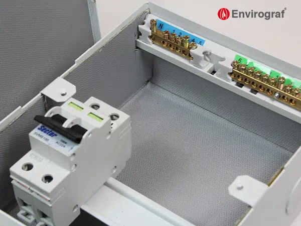

С думи прости от 2016 в UK не се допускат (за нови сгради) „пластмасови“ „кутии и кутийки“. Вариантите са два. Метални или PVC отново в метални.
Основната причина за затягане на мерките е resistance heating, резултат от „лоши“ връзки.
нед авг 27, 2023 5:56 pmgogo7777 написа:
Лелеее, що не одиш за хайвер....ако намериш свиркай......обожавам го
Хайверът е сервиран: :lol:
1) The best solution now and for the long-term is to replace the plastic consumer unit as soon as you can with a metal one.
Най-добро решение- замяна на PVC с метал.
2) If for some reason you cannot replace the unit just now it must be enclosed
in a 30-minute re-proof compartment immediately
Временно решение- „опаковка“ на PVC-то с материал издържащ на 30 мин. огън.

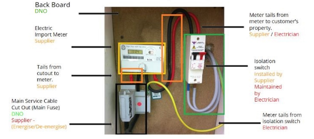

BLUEPUPIL - майстор

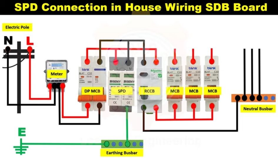

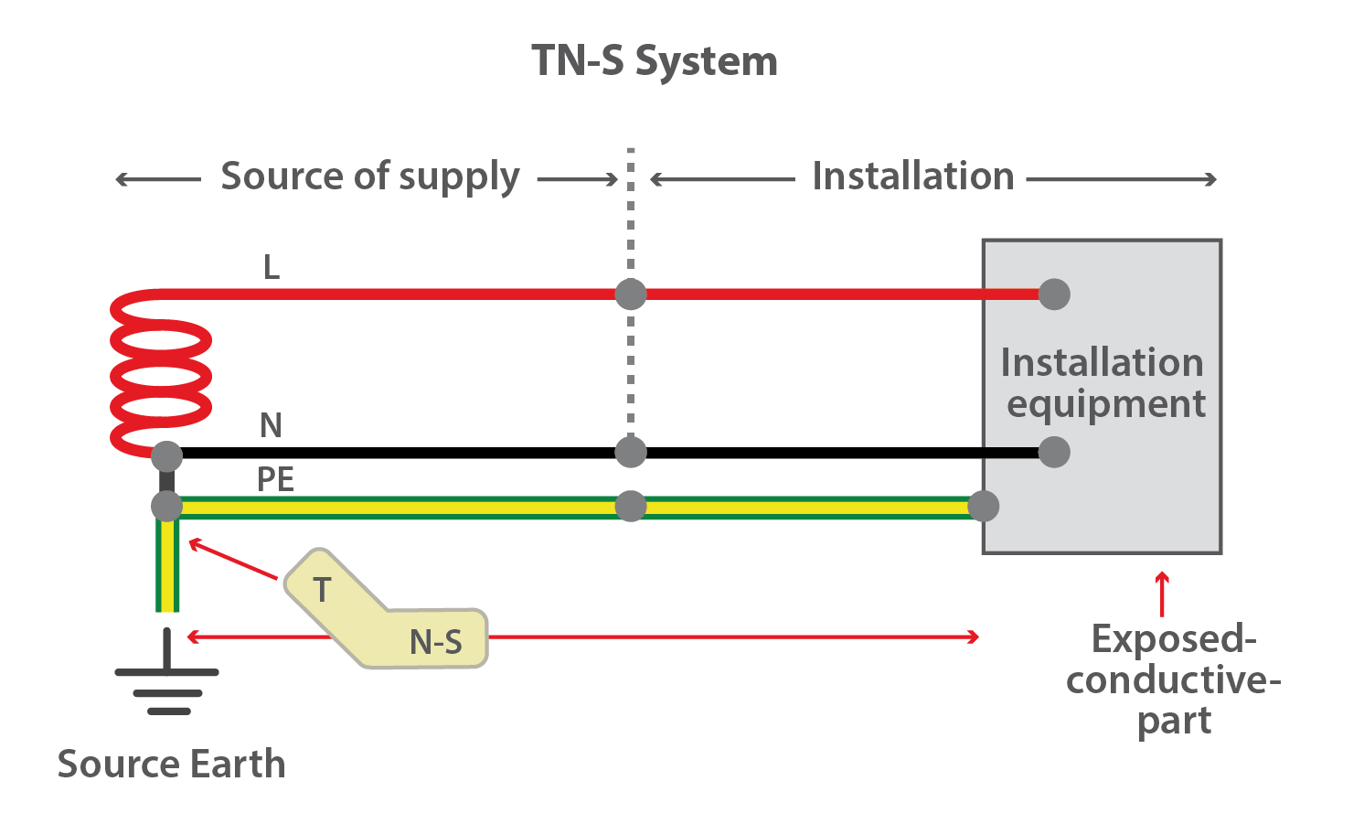

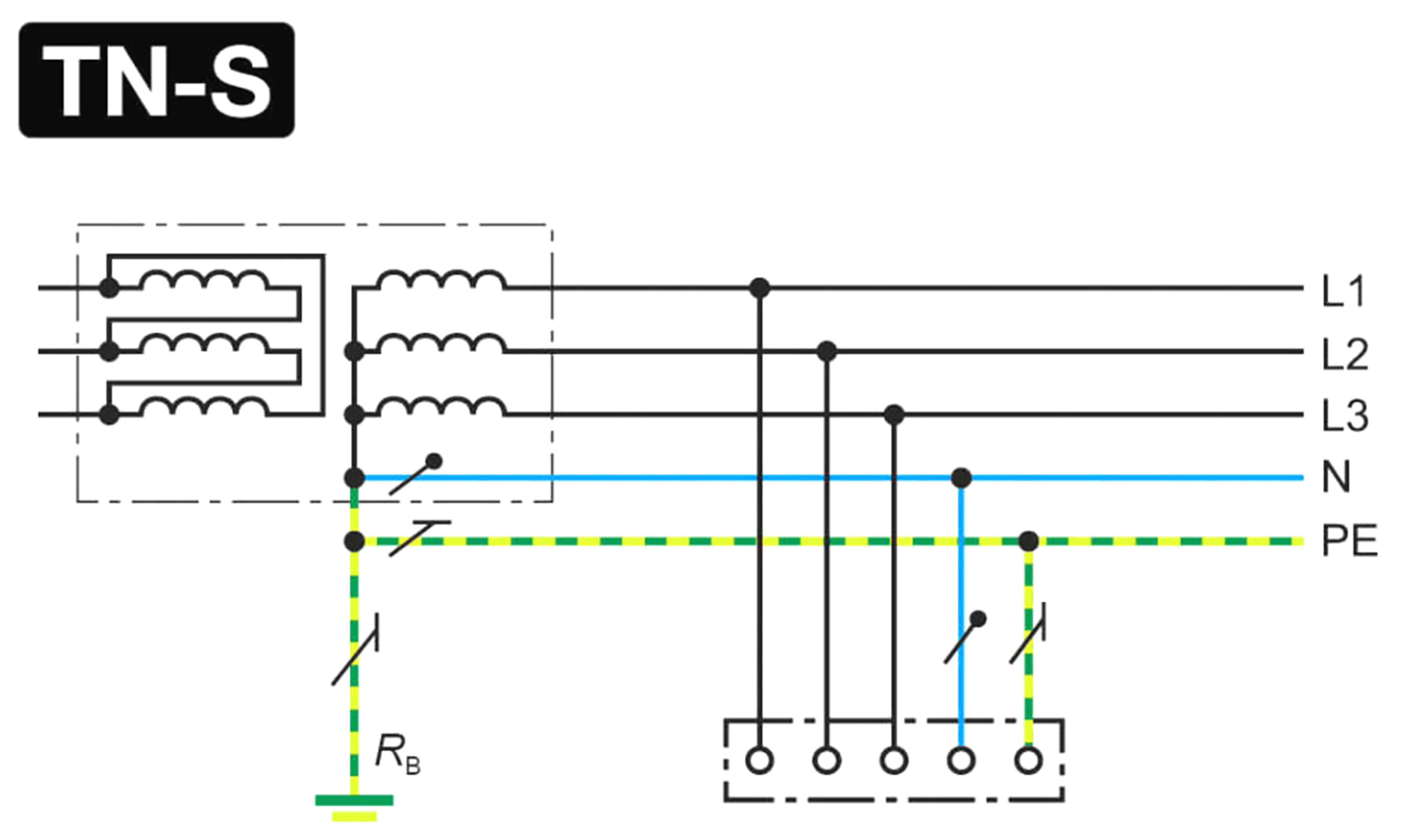

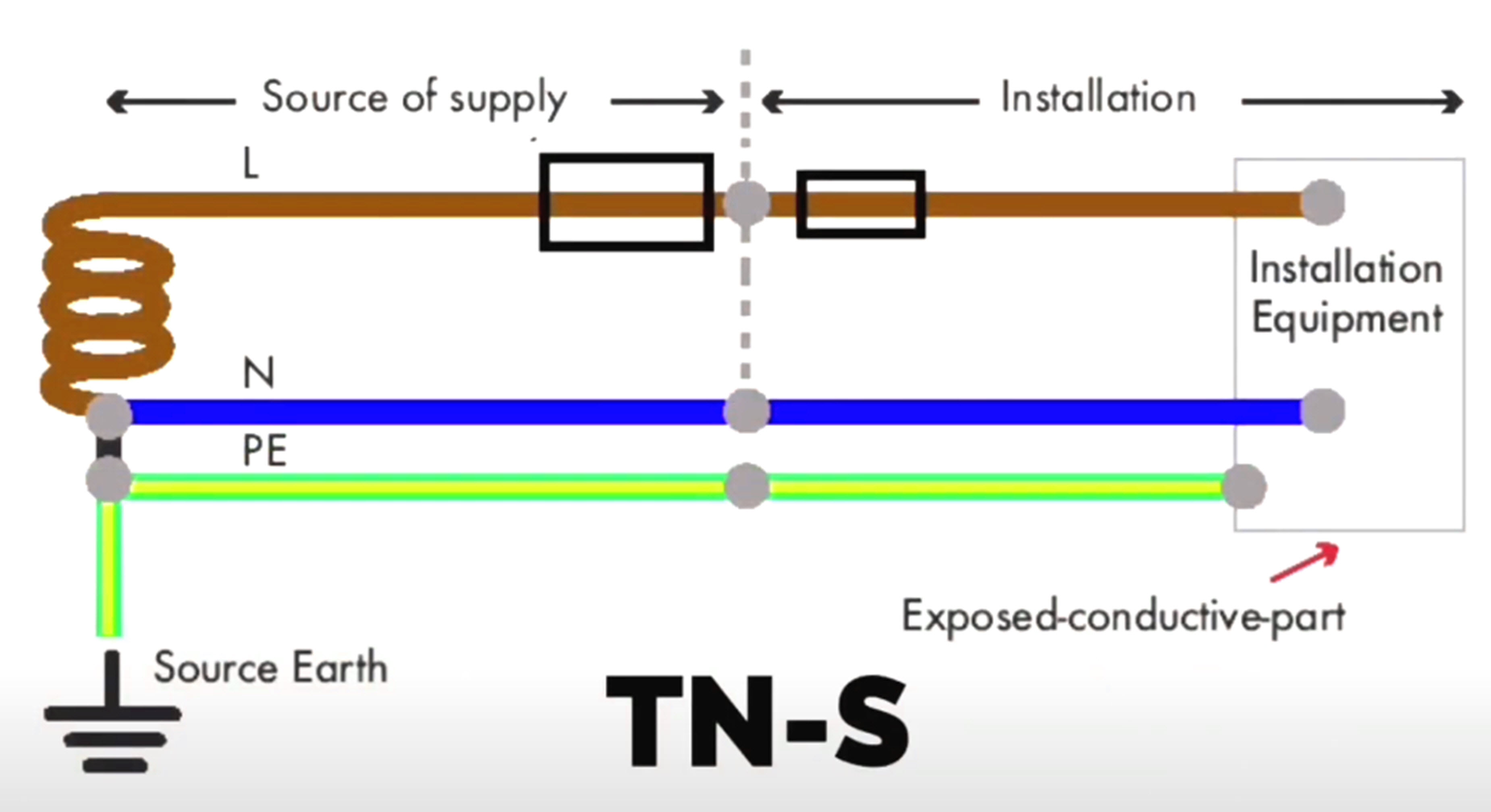

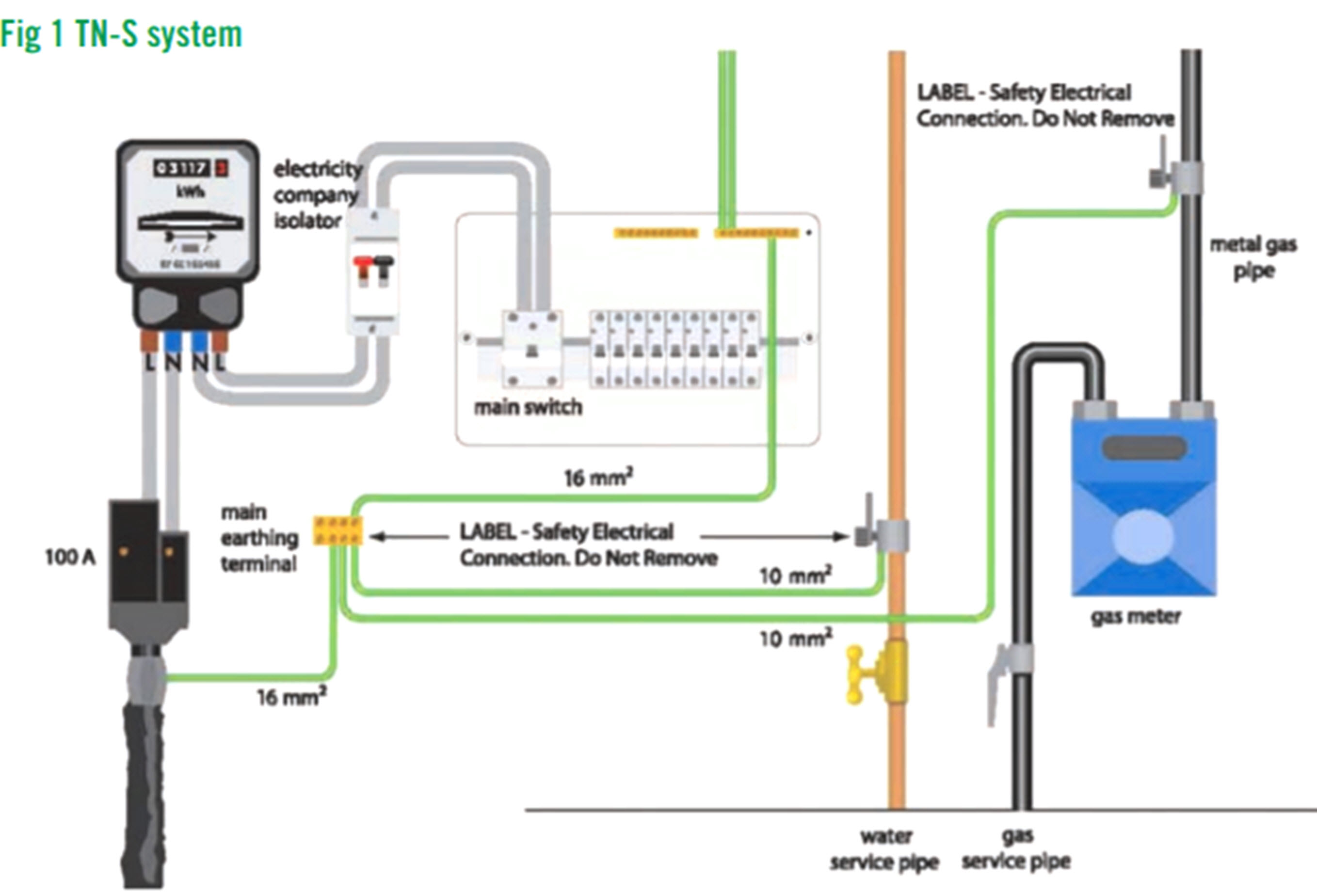

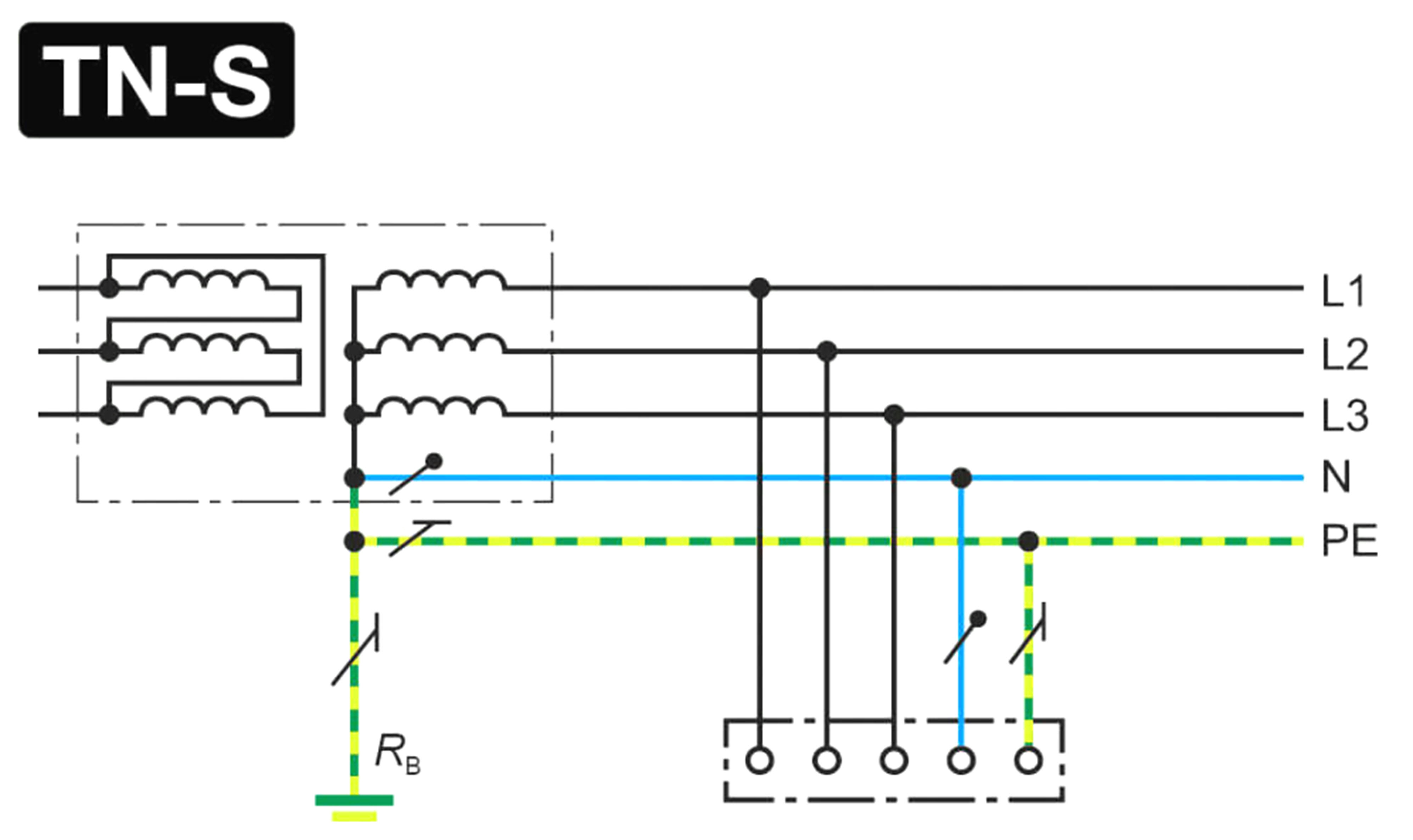

Преди да започнем „окабеляването“, малко инфо за „пътя на тока“ до вашето главно ел. табло.
Отскоро се появи нова „фукня“.
–Нашата ел. инсталация е TN-S.
TN-S
Среща се все още много рядко. Например в много големи сгради, комплекс от сгради или еднофамилни къщи от затворен тип, при които е изграден и трафопост. От него „излизат“ към къщите три фази, нула и земно. Къщите нямат собствена ел. заземителна уредба, а само мълниезащитна. Българите по принцип са свръх критични и успяват да изтъкнат някой кусури на TN-S.
1..Скъпи;
2..Сравнително високи стойности на тока при късо съединение.
BLUEPUPIL - майстор

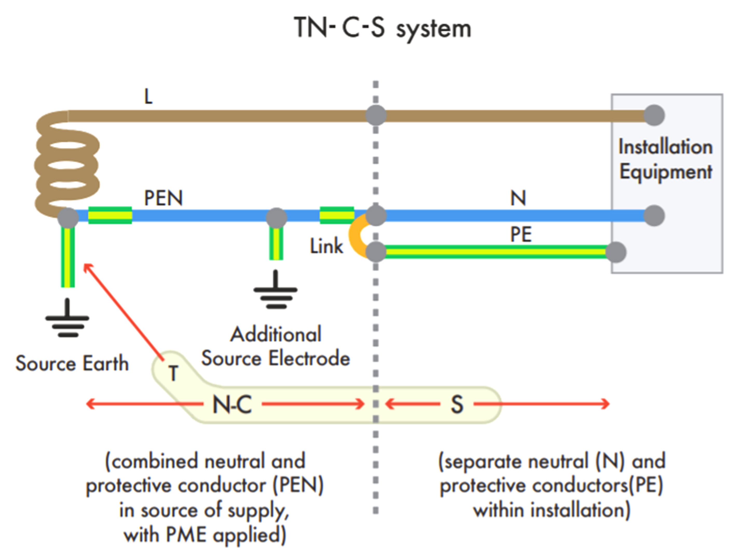

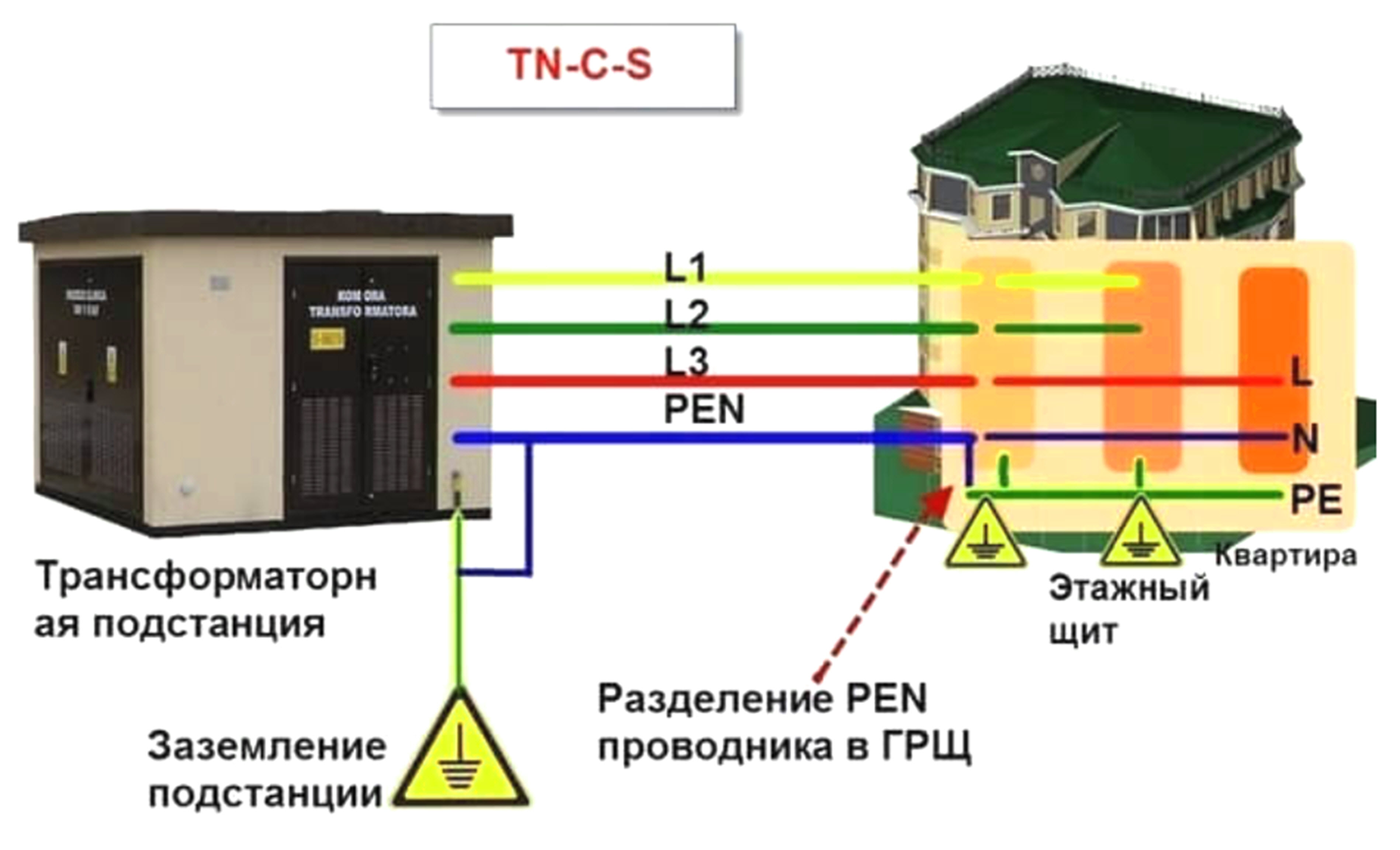

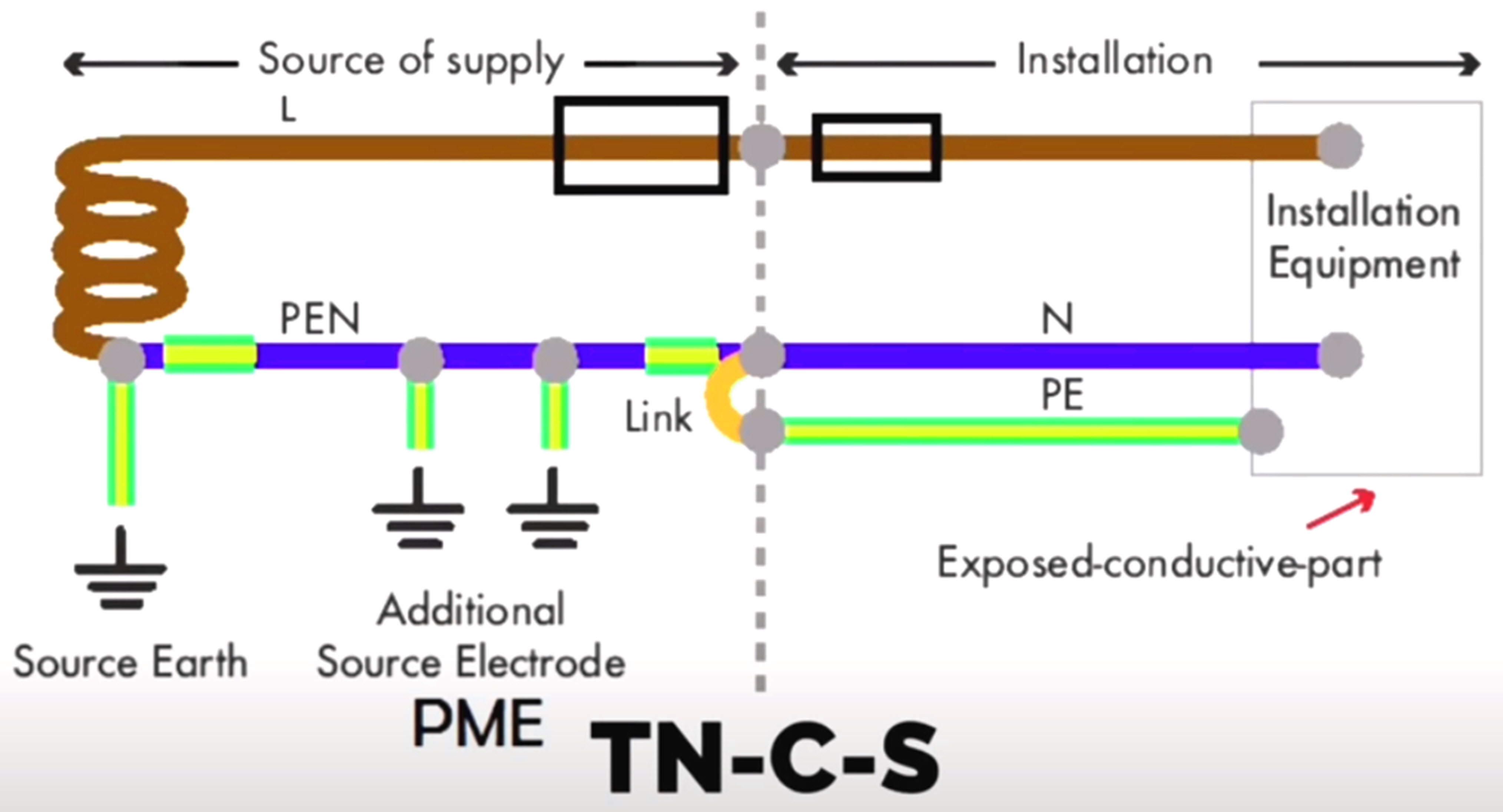

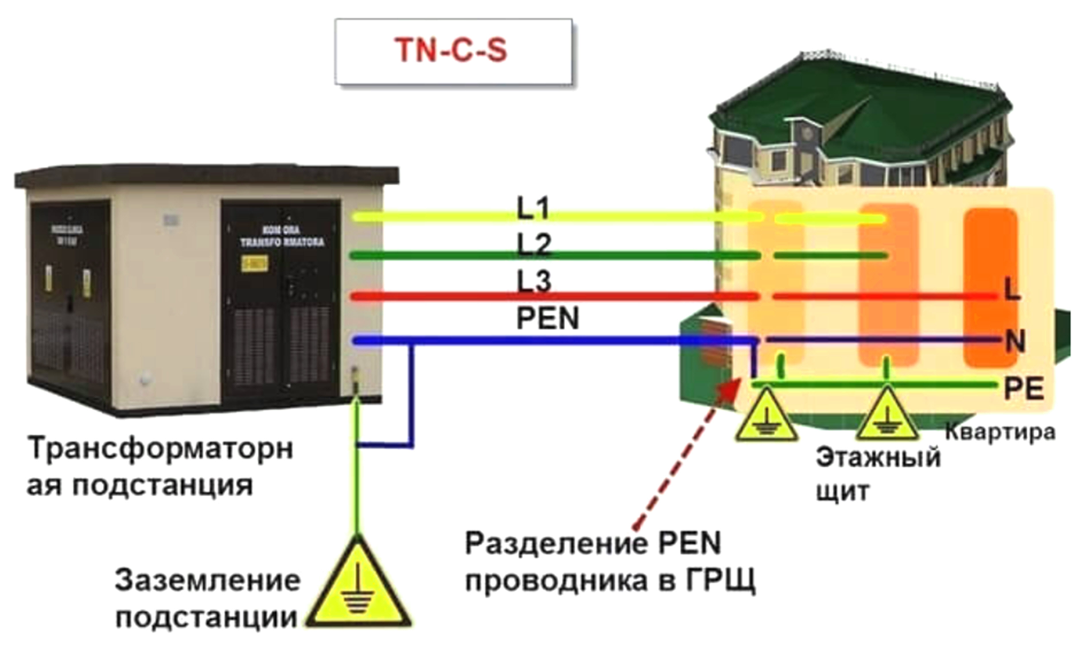

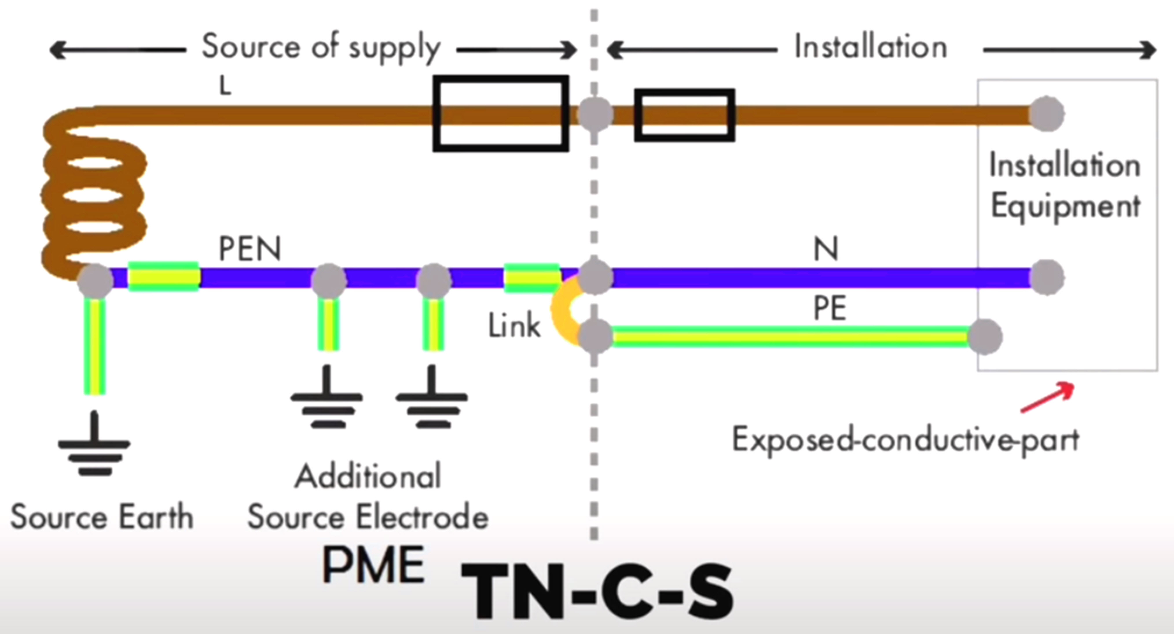

TN-C-S
Проектантът на вашата ел. инсталация най-вероятно ще я проектира като TN-C-S. От трафопоста „излизат“ три фази и нула и при (част от) стълбовете има заземител. ЕРП-то ви прокарват за монофазен ток (отново най-вероятно) трижилен кабел с фаза, нула и заземяване, което ще „допълните“ със заземителната с-ма на ел. инсталацията. На практика системата на доставчика на ел. енергия е TN-C, която в главното ви табло чрез заземителната ви с-ма се превръща в TN-C-S.
Най-важно е да запомните, че след обособяването на два отделни терминала (медни шини) за нула (N) и земно (PE), по-нататък по трасето на кабелите, никога и никъде не се „срещат“, няма пряка връзка между нула (N) и земно (PE). И така стигаме до прозрението, че ел. линиите във вашата къща са трипроводни (трижилни), състоящи са от фаза (L), нула/ неутрален (N) и земно/защитен (PE).

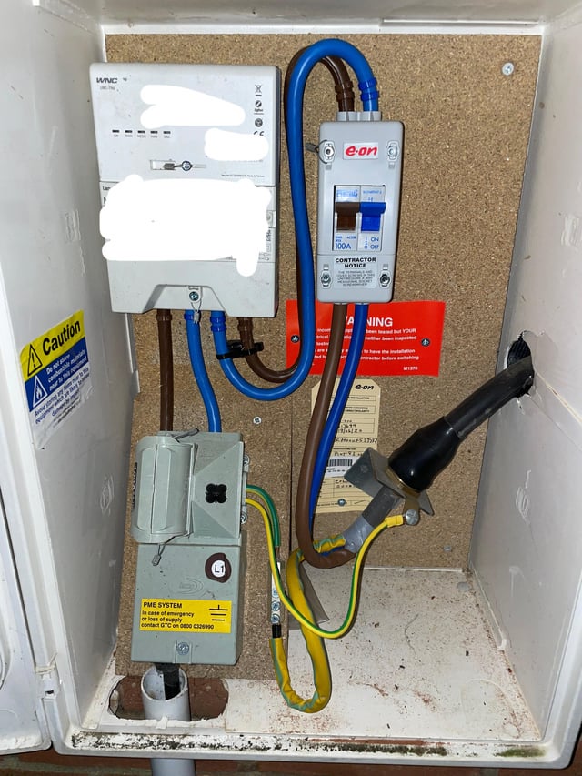

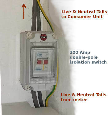

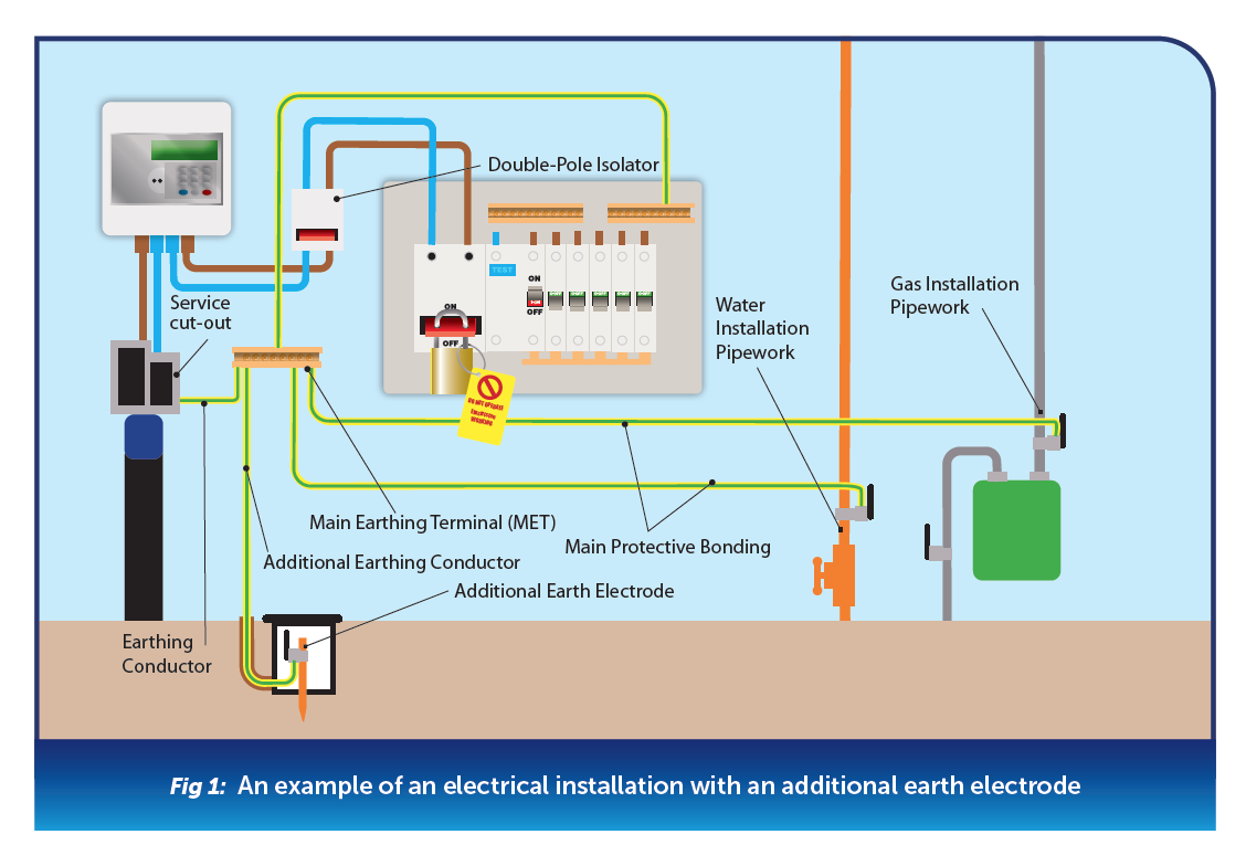

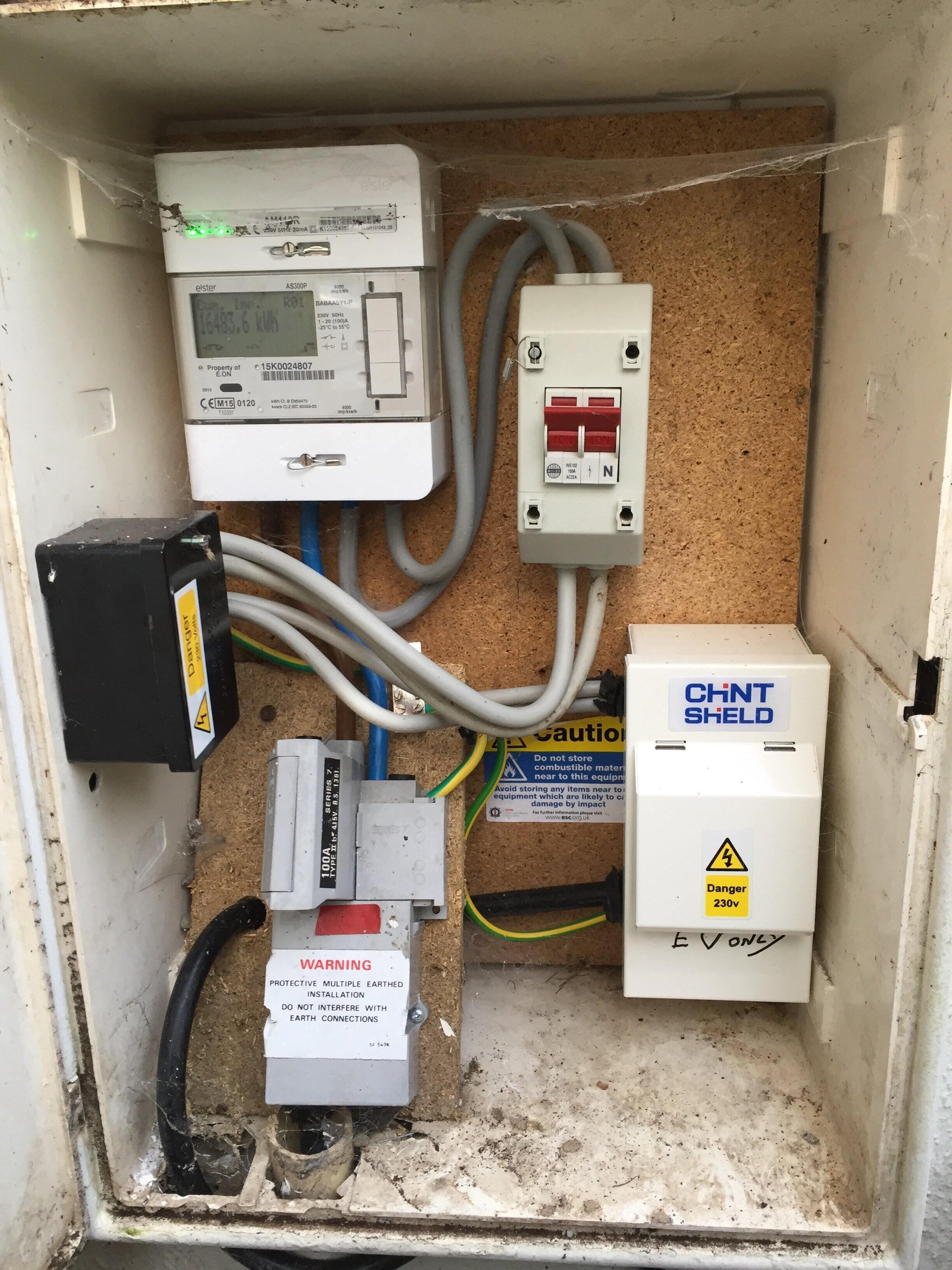

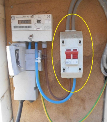

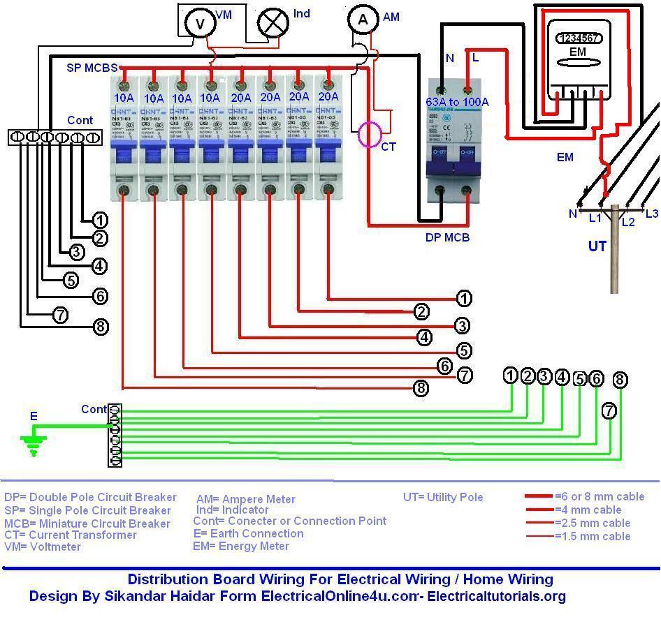

Миналата седмица посрещнахме представители
на едни инвеститори (купувачи). Завряха се
дори в едно от ел. таблата и ме застреляха със
следния въпрос, защо на входа няма монтиран
двуполюсен прекъсвач, който да прекъсва и
фазата и нулата, а е наличен само такъв,
който прекъсва фазата? Веднага се усещам,
че в странство съм виждал такова нещо и
звъня на проектанта. Тя не можа да даде
смислен отговор. Правилото, че нула не се
прекъсва осигурява добра и сигурна връзка.
Въпреки това трябва да споменем, че има
прекъсване на нулата при дефектнотокова
защита (ДТЗ).
Какво казва наредба 3?
Раздел VI
Изпълнение и защита на мрежи за осветителни уредби
Чл. 1913. Забранява се прекъсване на неутрален проводник (N) чрез монтиране предпазители или прекъсвачи.
Чл. 54. За незабавно прекъсване на електрозахранването в случаите на внезапно възникнала опасност се предвижда устройство за прекъсване, което да бъде лесно разпознаваемо и бързо и ефективно задействано.
17. "Разединяване" е действие, чрез което се осигурява изключване на напрежението на цялата уредба или на част от нея, като за целите на безопасността уредбата или съответната част от нея се отделя от всички източници на електрическа енергия.
(4) Не се допускат във веригите на РЕ и РЕN проводници комутиращи елементи (контактни и безконтактни). Допускат се съединения, които се демонтират само с помощта на инструмент или специално предназначени за тази цел съединители.
Чл. 1803. (1) Когато ЗП е предназначен за защита срещу поражение от електрически ток и запалване или само от запалване, изисква се прекъсването на веригите на фазовия и неутралния проводник.

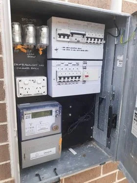

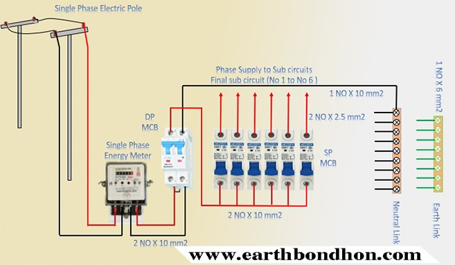

На следните снимки и видео има прекъсвач
на нулата и много ясно се вижда, че ДТЗ е
след това прекъсване, т.е. имаме второ
„прекъсване“ на нулата.
Явно препоръките са с цел безопасност
и касаят ел. инсталацията като цяло.
Въпреки това няма изрична забрана,
защото се допуска „прекъсване“ в ДТЗ.
Следователно преди всичко останало,
в главното табло би трябвало да е
допустимо да се монтира прекъсвач
(осигуряващ достатъчно надежден
контакт на нулата).

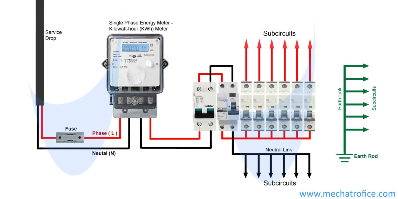

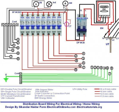

Натъкваме се и на още едно противоречие, нарушаващо правилото за не прекъсване на нулата. В ел. инсталации по БДС, в ключа за осветлението е прекъсната нулата. =======================================
Примерите по горе са от UK.

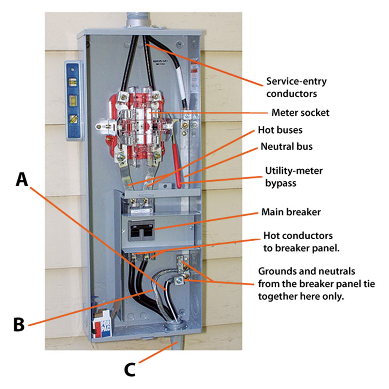

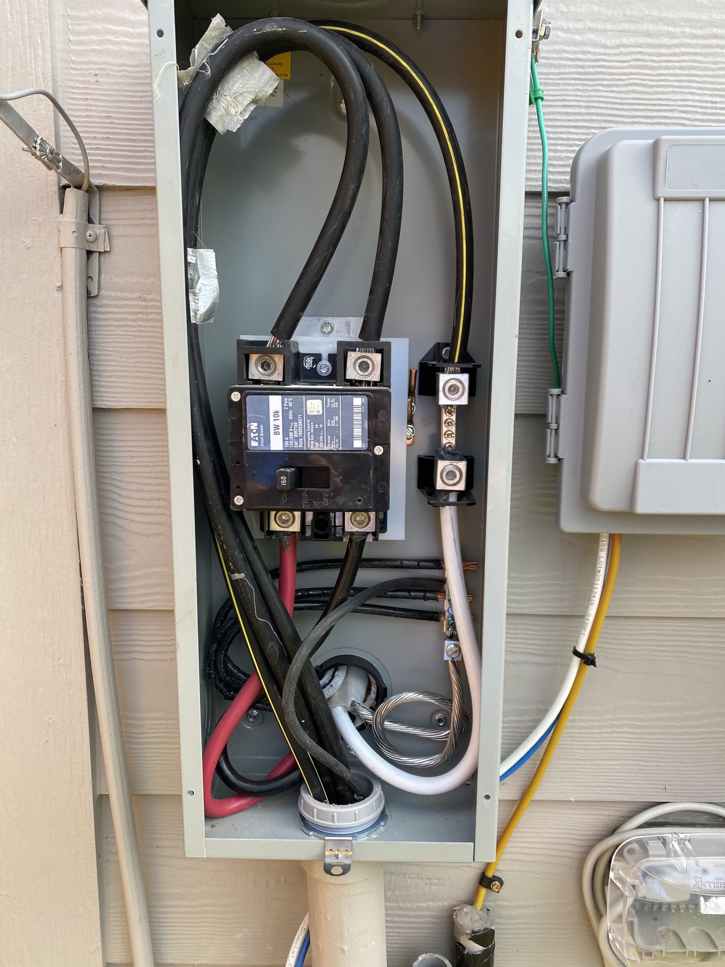

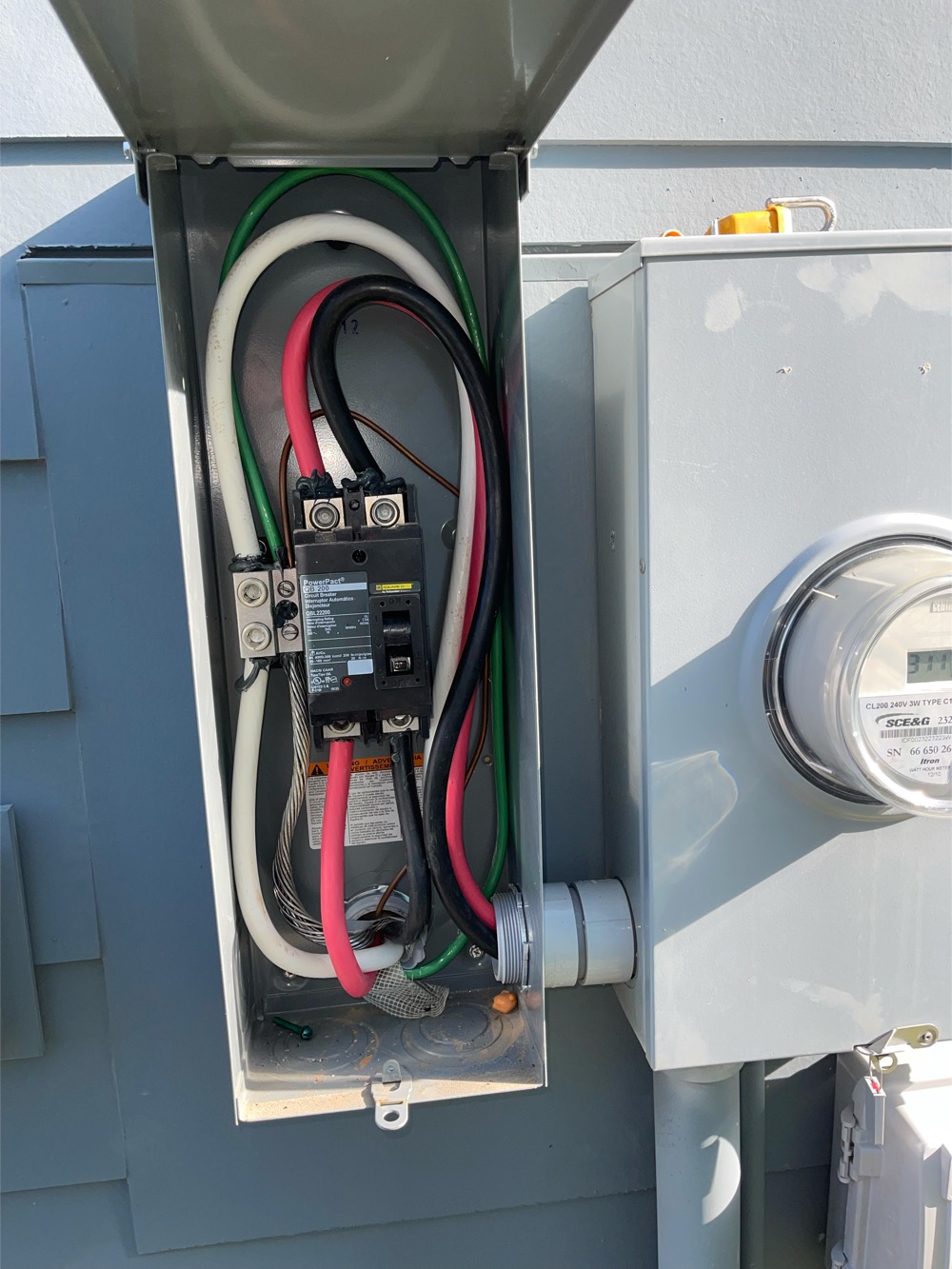

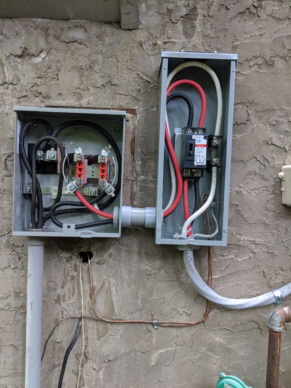

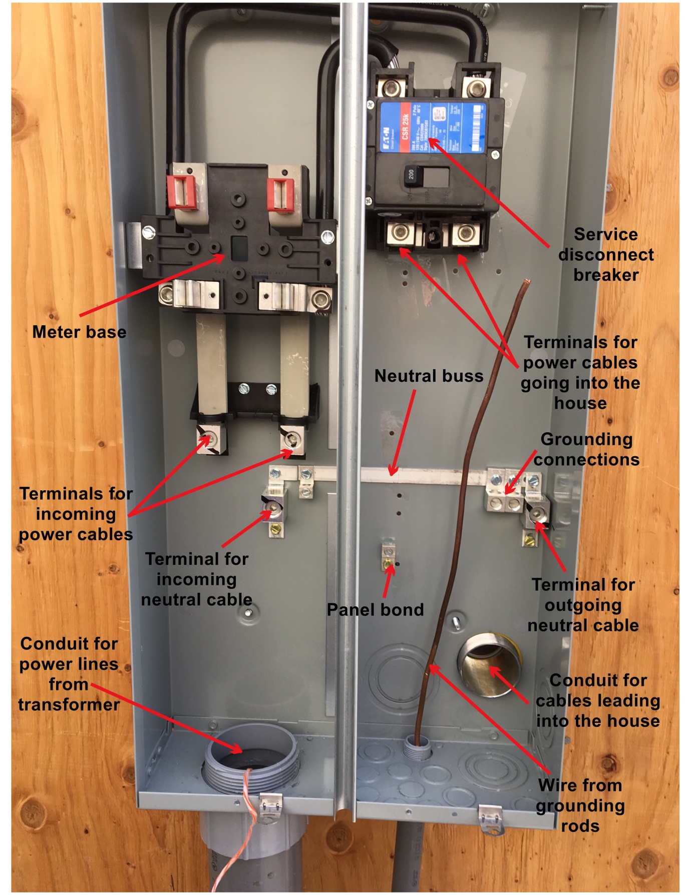

Как е в USA и Канада?
една фаза 120V, 60Hz
две фази 240V (печка, съдомиялна)
Първа фаза-черно
Втора фаза-червено
Неутрален-бяло
Земя-зелено
Доставчикът на ел. енергия не прекъсва нулата в главния прекъсвач при електромера.
US National Electrical Code (NEC)
404.2(B) „A switch or circuit breaker shall be permitted to disconnect a grounded circuit conductor where all circuit conductors are disconnected simultaneously or where the device is arranged so that the grounded conductor cannot be disconnected until all the ungrounded conductors of the circuit have been disconnected.“
430.85 “one pole of the controller shall be permitted to be placed in a permanently grounded conductor, provided the controller is designed so that the pole in the grounded conductor cannot be opened without simultaneously opening all conductors of the circuit.”
430.105 “One pole of the disconnecting means shall be permitted to disconnect a permanently grounded conductor, provided the disconnecting means is designed so that the pole in the grounded conductor cannot be opened without simultaneously disconnecting all conductors of the circuit.”
При вече влязла в захранвания имот нула, (извън таблото с електромера и главния прекъсвач), тя може да се прекъсва в главното табло. Условието е прекъсвачът да осигури едновременно прекъсване и на фазата и на нулата. Което не допуска използването на еднополюсен прекъсвач за нулата. При монофазна с-ма, прекъсвачът, трябва да е двуполюсен и да гарантира едновременно прекъсване и на фазата и на нулата. И пак да повторя, кое е най важното за този прекъсвач, трябва да осигури много добър контакт на нулата. Какво значи много добър контакт? Достатъчно контактна площ, притискана с достатъчна по стойност сила за съответния ампераж.
