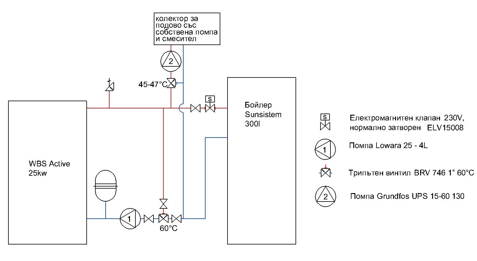

така. май е време вече за котела. Спрях се на WBS active на Burnit. Въпросът е обаче 20 или 25 кв. Миналата зима успявахме да се топлим с притито, което дават че е 10кв +4, но на мен тия 10 ми се виждат пресилени, трудно вдигаше водата над 45*. Тази есен ще закача още 150м.тръба (детската стая). Притесняваме ако взема 25кв. да нямам твърде много мощност в запас, тъй като подовото ще работи на 45-47* и винаги ще има връщаща се топла вода към котела. Ще закача обаче и тоя 300л. бойлер, който предполагам ще поеме разликите. Подовото като метраж в окончателен вариант ще е към 700м. Квадратура 150кв.м., стъпка 15см. тръба 16мм. Моля за мнения относно нужната мощност. И отново да спомена че къщата е с 20см изолация и тройни стъкла на прозорците. фассадата е югозиток-югозапад.

А сега на въпроса. Котелът WBS Active е вече наличен, бойлера седи и чака, на детето стаята е готова за подгряване. Гледам разни схеми на свързване, чета насам-натам и стигнах до следната (предпоследна както винаги) схема на свързване на инсталацията. Моля професионалистите да изразят мнение, критика или предложение по схемата. Най-вече ме интересува дали може вместо трета помпа да ползвам електромагнитен клапан за отваряне на водата към бойлера.
Прилагам я:
Прилагам я:

Котелното съм го построил и бойлера и котела ги има. Все пак място за буфер има, най-вероятно ще сложа, но едва ли ще е сега. А иначе за пестенето на пари от разликата между помпа и ел.маг. клапан - не ми е това идеята. Тя разликата в цената е 30-40лв.
