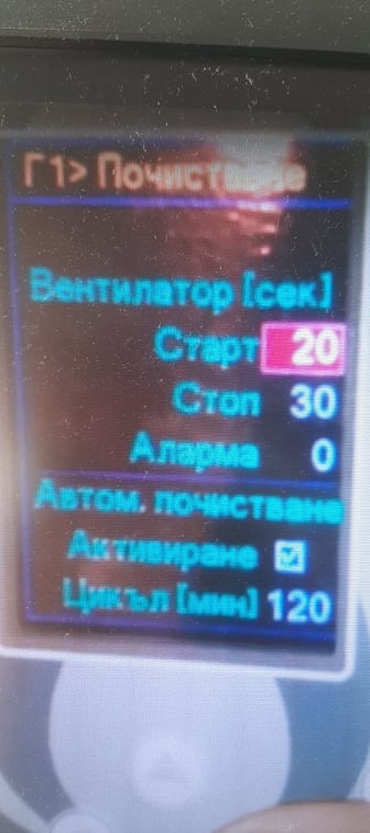

Тук се намира ,махаш отметката в квадратче активиране.
stefanhinkov - напреднал
чет окт 22, 2020 10:58 amfilmatoplo написа:
Благодаря! А от любопитство - какво прави това автоматично почистване, защо изобщо го има като опция?
