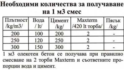

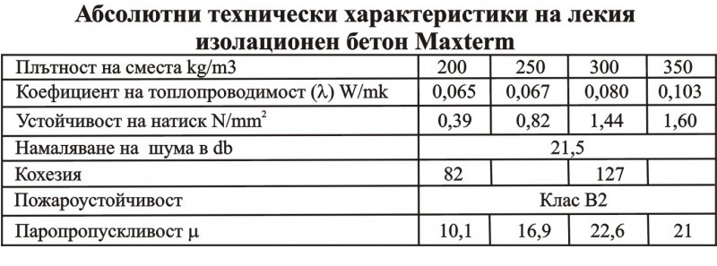

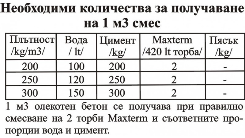

1. Сигурен съм че е стиропор, аз съм го правил, топчета са с размер 3-7 мм, смесвам ги с цимент и вода, циментовата каша полепва по тях, и като се положат, буквално опират едно в друго и цимента остава само в кухините между тях, а когато стегне, става по здраво от газобетон. от сайта от където купих топчетата дават рецепта, и моята топлопроводимост е около 0,07-0,08. На XPS е около 0,033, аз съм 2,3 пъти по-лоша, но компенсирам с дебелина, а и всичко ми е монтирано по стените не мога да вдигам проектното ниво на готовия под.
2. На мястото на кръстосването ще преглява ли? виждал съм снимки на подово в нета, на тях имаше кръстосвания (на тръби за радиаторите вървят по диагонал през стаята, под подовото), но в нета не се знае кое е правилно и кое не е. Например: всеки слага картон, но като прочетеш инструкциите на кнауф, разбираш че 80% от изискванията никой не ги спазва.
3. ОК
4. Да знам за двоен меандър, другите стаи са ми така, но в банята има стеничка за отделяне на душа, има стена за отделяне на пералнята, има чупка при щранга, бягам от тръбите за канала и това се получи.
MAXTERM 1jpg-800x800.jpg (88.43 KиБ) Видяна 3440 пъти

Перлит
При водно подово няма как да прегреят участъци, защото водата разнася топлината. Тръби могат да се кръстосват на различни нива, когато се налага, но в твоя случай няма нужда от такова кръстосване, подреди си кръговете по ред.
Hursa - майстор
Мисля, че питащия има предвид "полистиролбетон". Но може би в случая - "перлитобетона" е по-подходящ.
