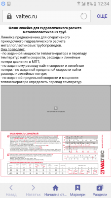

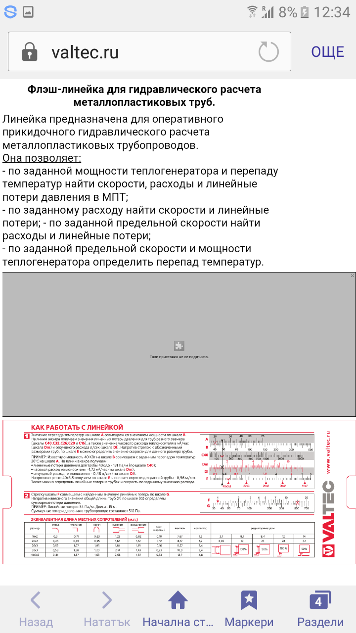

За справка https://valtec.ru/document/calculate/flash.html

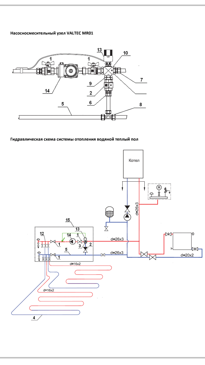

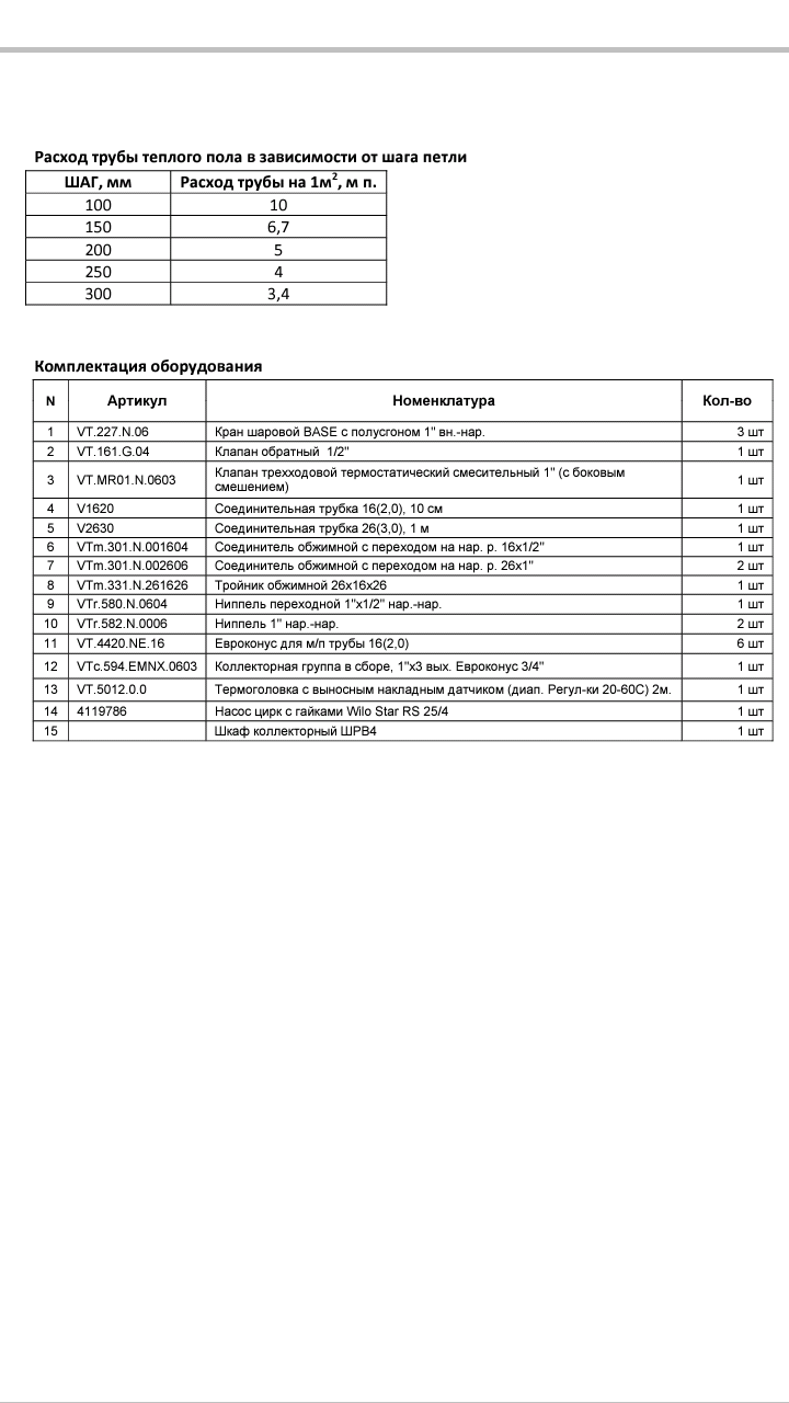

Незнам какво изчисляваш с тази линийка ,защото аз нямам достъп да я погледна, но попаднах на това, според което помпа 25/ 4 си е напълно достатъчна за 600 метра тръба 16х2...
Boyan - специалист
Някой от четящите темата ще има доста да реве с тези малки помпички , които се препоръчват . Дават се примери извадени от контекста на конкретната инсталация и се представят като универсални ...
В горният пост се показва конфигурация със смесителен вентил VALTEC MR01 и помпа WILO Star RS 25/4 . Използва се с цел да се покаже че , помпата била напълно достатъчна за 600 метра тръба 16х2 ...
И това като реплика на пишещите в отговор на въпроса на Валери Найденов ....

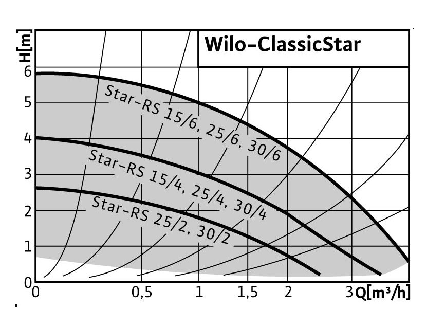

Нека да разгледаме тази ситуация :
Господин Найденов , правилно решихте да послушате Шоп и filmatoplo .
Инженер сте и няма да ви е проблем да разберете защо .

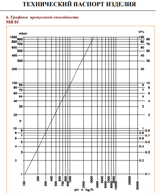

Достатъчно е само да погледнете таблицата за пропускливост на цитирания по-горе вентил :
Не сте дали мощност на камината .
Приемам условно 15 kw.
Колегата filmatoplo спомена защо се стремим към ниска разлика в температурите на вход и изход на кръговете .
При 10 кръга имаме 1,5 киловата на кръг с дължина 50 метра.
За да получим делта 5 градуса ни е нужен поток 260 литра на час през всеки кръг .
За цялото подово имаме 2,6 кубически метра на час .
При този поток хидравличното съпротивление на кръг от тръба Ф16Х2 е 35 - 50 килопаскала , в зависимост от начина на навиване .
През всичките 10 кръга 3,5-5 килопаскала , ако са еднакви .(0,35-0,5 метра воден стълб ).
Имаме и още компоненти , които ще добавят съпротивление .
Но дори и без тях можем да погледнем характеристиката на цитираната помпа и да видим , че е малка за конкретния пример .
LazarGanev - "Велик майстор"
Както винаги Boyan е изчерпателен и подробен. Само ще си позволя една корекция в условието на задачката - явно грешка от недоглеждане - няма как кръг с дължина 50м да отдава 1,5кВт топлина на пода, нормално се приема 70Вт/м2, или тези 50м ще отдадат 500Вт, ако са наредени нормално през 15см. От това следва, че нужният дебит е 3 пъти по-малък, но помпата 25/4 е пак неподходяща или "почти подходяща". Тоест тя ще е подходяща, ако смекчим малко това изискване за дТ=5 и се съгласим да е малко повече. От изчисленията се вижда, че за достигнем дТ-5 би била достатъчна помпа 25/6. Да си призная за подобни малки обекти аз също се доверявам на инстинкта си, подобно на шоп и filmatoplo, а не се заигравам с подобни изчисления. Инстиктивно и аз бих заложил на помпа 25/8, която ще има повече запас.
