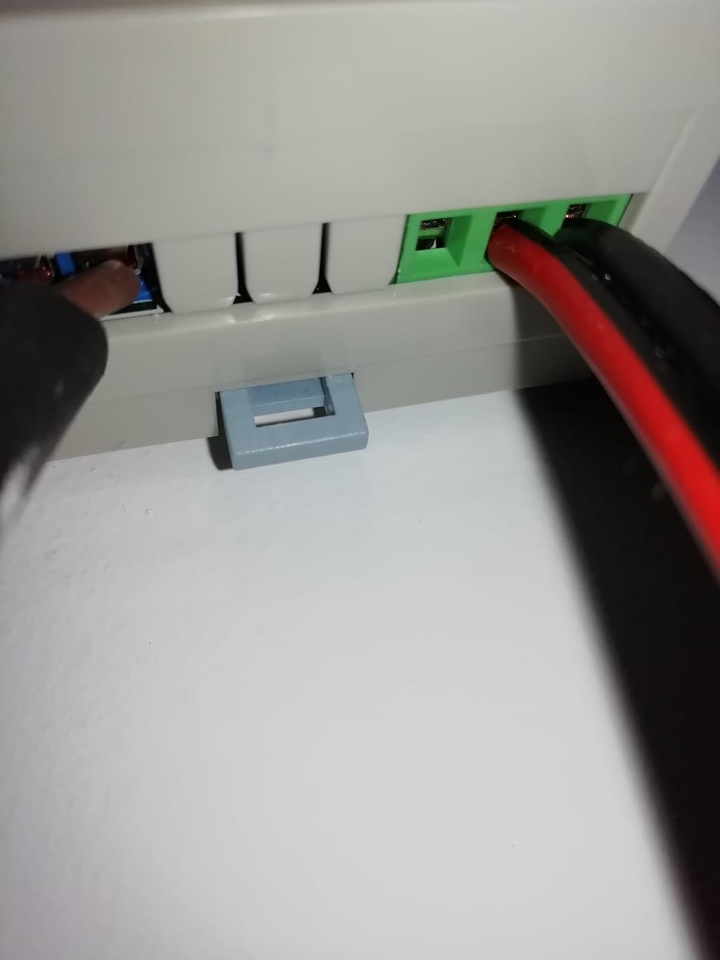

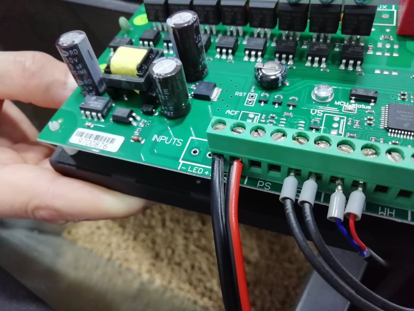

Точно казано!Включи я от дисплея. И след това когато няма Т на него ще тръгне.
Miro81 - напреднал
съб фев 09, 2019 3:26 pmfilmatoplo написа:
:) По принцип камината трябва да бъде стартирана от бутона пауер както обикновено и тя чака сигнал от термостата , ако термостата е включил тоест няма икона -Т- тя тръгва .Термостата се включва на платката на клема- RT. :wink:
Благодаря, най-накрая сработи :)
Прилагам и снимки от свързването.
