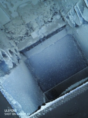

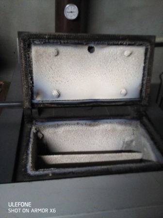

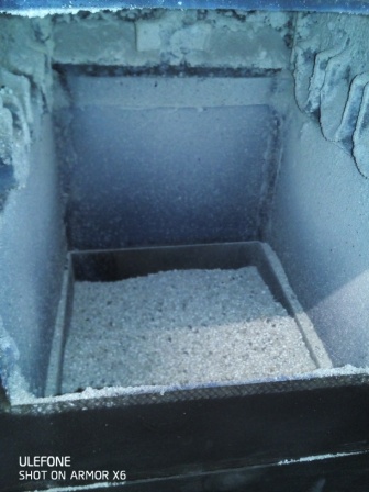

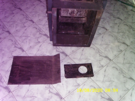

пет авг 21, 2020 6:37 pmfilmatoplo написа:
:wink: А ся да го завари обратно ,освен ако не измисли нещо стил-Грейко Екзотик :-D
Няма да го заварям - идеята е за по голямо отделение за сажди...
Котлето много добре гори по този начин на направата му...
15 см. повдигнат
две чекмеджета
ламарина за 5-ти ход - на която заварени турболатори
без турболатори в др. ходове - за сега и държи 80/100 градуса на кюнеца при 1500 об. в минута на вентилатора...
