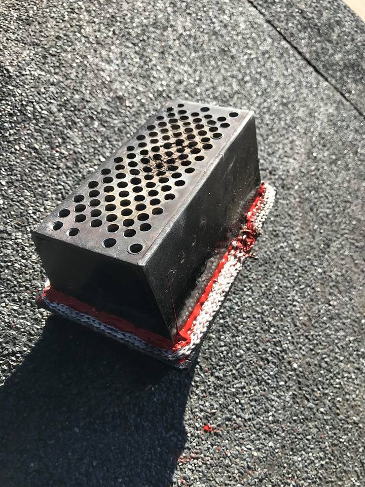

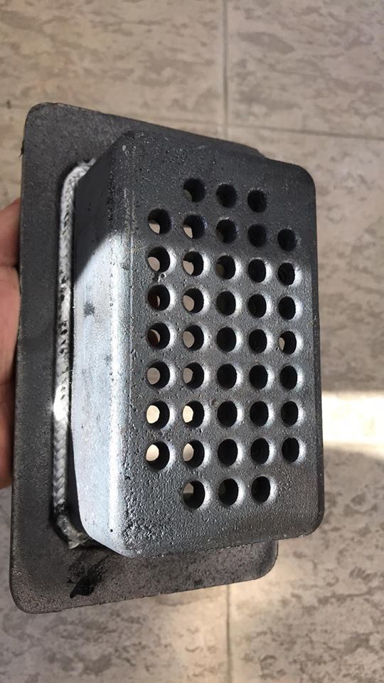

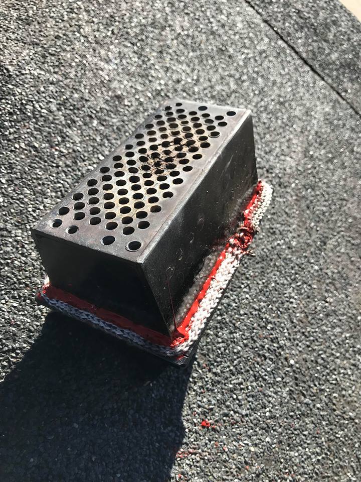

startx - специалист
Слънце пече и аз съм без работа , та си намерих ... от миналата година се каня да преправя кошницата ... и сега малко свободно време имаше и ...
Запушването на страничните отвори го направих още 2016 .. нещата се промениха ...
Вчерашната задача беше следната (да променя кошницата както е при екоспар само че там е чугун ... но отворите са само отдолу и имат огнеопорно въже което уплътнява отворя където ляга самата кошница така нахлуващия въздух се насочва към дупките )
Pазпробих отдолу дупките с по голямо средло.
Пуснах на всякъде шини от 0,5 см. (ако е по голяма шината затваря отворите през който по принцип трябва да пада пепелта в пепелника) по цялата кошница и залепих азбестово въже. (което беше уш с някаква лепенка ама не издържа и 12 часа )
При снощния тест с тази доработка се наложи да намаля вентилаторите доста под предишните настройки защото започна да изхвърля горящи пелети ;)))
Сега вентилатора на 5 степен е 1400 оборота... и все още пламъка синее ... но снощи не ми се занимаваше .... сега лепнах въжето с високотемпературен силикон и чакам да дръпне.
ПС: забравих да спомена че надупчих дупки и по ъглите отдолу на кошницата защото там винаги си оставаше пепелта...
