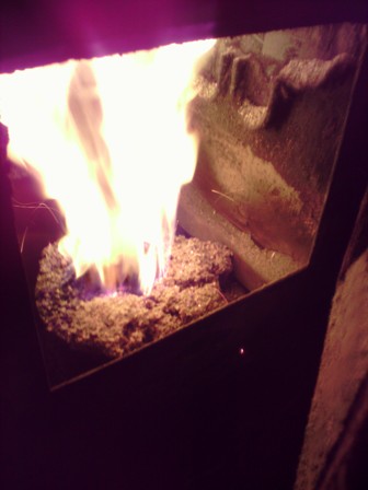

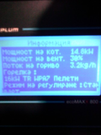

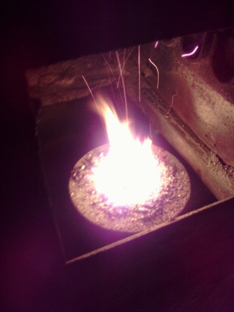

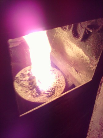

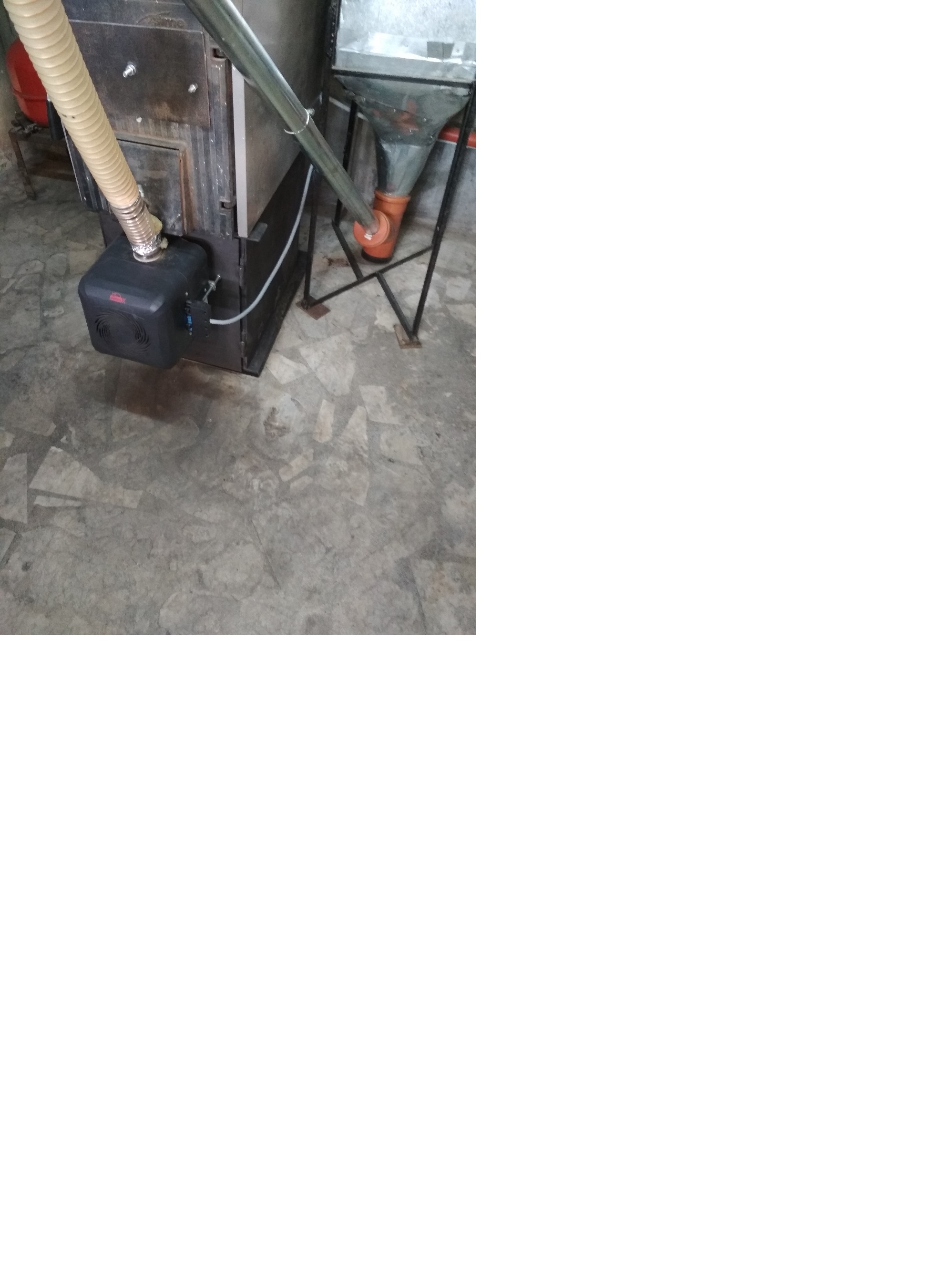

Пусни някоя снимка за да видим как гори горелката мога да покажа моита как гори със слънчогледови пелети тъкмо снощи обещах и ще се възползвам от тевмата ти за което моля да бъда извинен.Мога да ти кажа моите настроики но контролера е различен и вероятно няма да означават нищо .
Varnap5 - специалист
Ще пусна малко по-късно.
Благодаря за снимките.Каквото и да е е по добре от нищо :)
maistora1965 - специалист
Направи и трите степени с еднакви настроики за да не те лъже първоначално и след като оптимизираш горенето вече коригираи според степента.
Незнам как управлението решава коя степен да пусне
нед ное 18, 2018 6:57 pmVarnap5 написа:
Според температурата на водата в котела колкото по малка е разликата между зададената и деиствителната толкова на по ниска степен минава.Ти нямаш ли инструкция на контролера кое как се настройва?

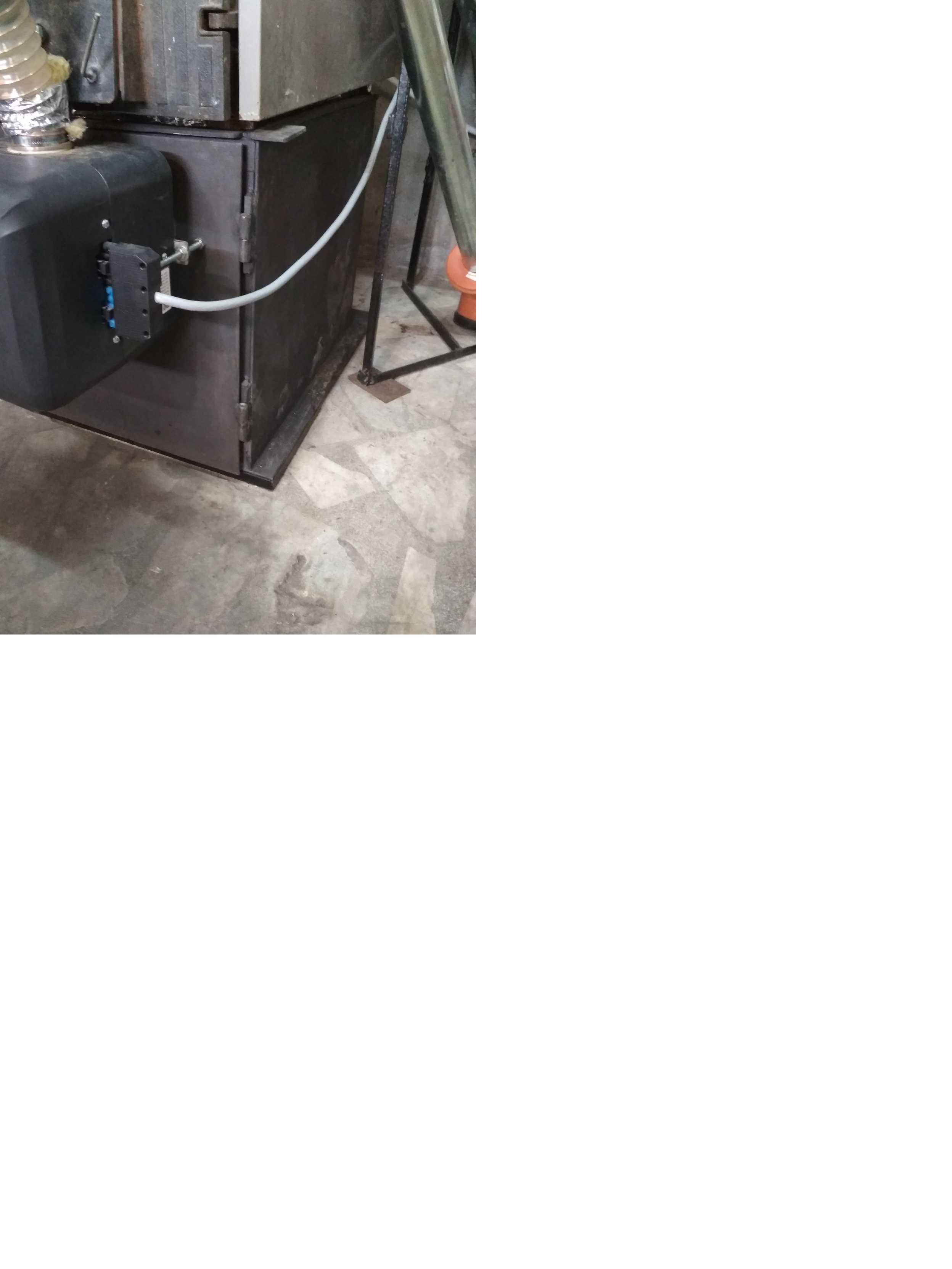

Направих и аз кутия и вчера пуснах системата. Първото което забелязах е , че темп на димните газове спадна. Сложил съм термомерът за барбекю на металната гофрирана тръба между фукса и комина, показва 100 гр. при загрял котел, но колко е вярно само китаеца който го е произвел знае. Мога да си държа ръката на тръбата на изхода от котела, преди не можеше. Друг проблем обаче забелязах, много се нагрява кутията. Изолирана е с вермикулит отвътре, но пак се нагрява, не мога да си държа ръката на кутията. Уж ми казаха, че вермикулита държи студено външната част за разлика от огнеупорните тухли които се нагряват и после отдават поплина ама не е баш така, нагрява се яко. Следващата стъпка ще е да изолирам кутията с вата, има едни плочи с алуминиево фолио около 3 / 4 см. дебели, мисля да сложа от тях. Или отвътре да слагам още вермикулит или огнеупорни плочи?
filmatoplo - майстор
:) Супер -кутията изглежда оригинал -с плазма ли е рязана .Вермиколита не предпазва достатъчно -тоест иска да се изолира допълнително отвън с вата .Горелката Pellas x ли беше :? :) .
Sabonis - специалист
пон ное 19, 2018 9:24 amivomagna написа:
и при мен е така,имам огнеупорни тухли и мисля да наредя пред вермикулита отвътре,и чак тогава ако още грее тата да слагам вата отвън.
