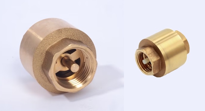

MamaMy - майстор
Зависи от типа на клапана. Едно време бяха чугунени, гравитачни. Само вдигаш тръбата нагоре и я тръсваш и готово. Почистен е. Наливаш няколко канчета вода за да се увериш и режеш салатата. Сега са ги направили бронзови от вън с пружина, пластмасова клапа и едно меко уплътнение та като засмуче пясък и като се набие в уплътнението, пружината помага да го забие още по-добре и няма чистене. Обърнах града преди време и в един магазин който ми стана любим въпреки високите цени, намирам същия клапан, но самата клапа вътре бронзова. Разлика в цената между двата беше малко на 1 лев.
Показал съм пример с ОК защото е същия като смукателния, но няма мрежичката и се вижда оста на клапата от какъв материал е.
dragozow - майстор
Този бронз е месинг, ако има боклук застава еднакво добре на диска без значение от материала. Чакаме автора да каже дали проблема е изчезнал.
kozl - майстор
Моята статистика сочи, че ОК с метална ос са по-неразпространени в търговската мрежа. Аз ги предпочитам пред тези с пластмасова, но пък според моята статистика за дълготрайност, по-важен критерий е какъв е материала на пружината.
Признавам, че статистическия ми ред от емперичен опит не е достатъчно дълъг, което пък е предпоставка за недостатъчно точен извод.
Но с гравитачни ОК от типа:
ситуацията по дълготрайността е още по-зле в зависимост от състава на водата, протичаща през клапата и от квалификацията на този, който я е монтирал :roll:
