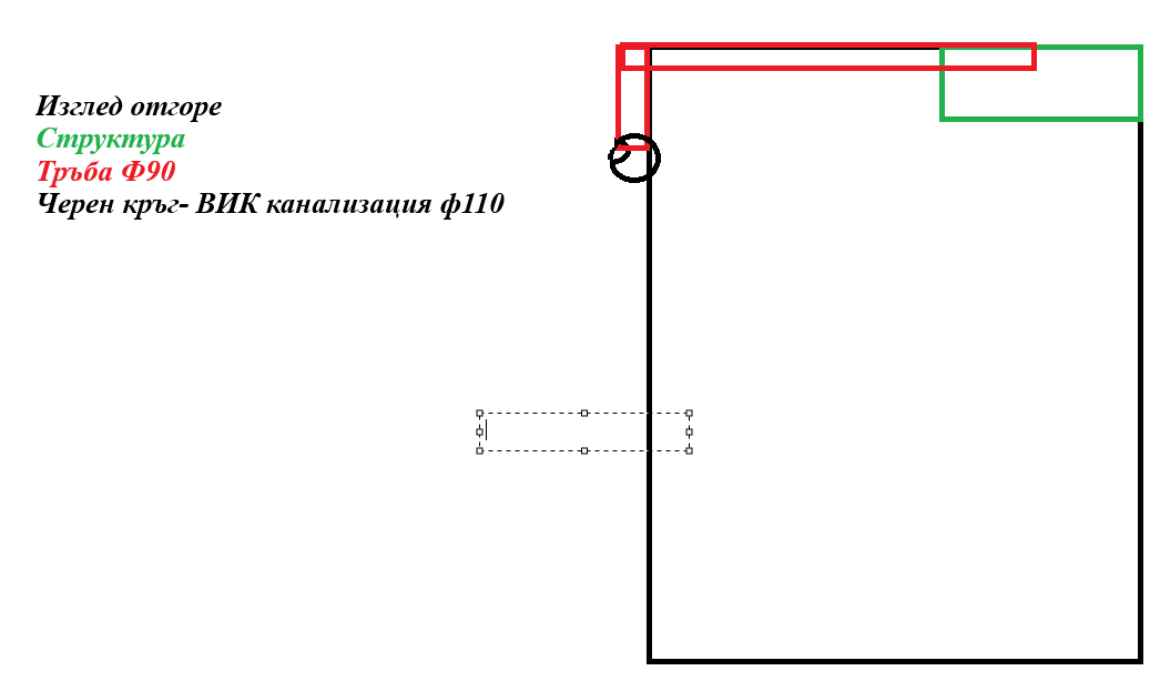

Здравейте. Решихме да сложим 2ра тоалетна в банята (имаме отделно основна тоалетна).
Мога ли да пусна Ф90 тръба хоризонтална с дължина 130 см по стената и след това с две дъги(коляно в краен случай) да я включа в канализацията?
Знам, че коляното не е много окей, другото което ме притеснява е, ако тръбата е Ф90 дали е проблем.
Реално от структурата изхода е Ф90 и преминава след това на Ф110.
Просто компенсатора на 110 ще се сложи след завоя на стената, преди включването в канализацията.

Хоризонтална не бива!
gogo7777 - майстор
С наклон трябва да е.
пон фев 24, 2025 4:03 pmgogo7777 написа:
Наклона си го има, 2см/метър наклон съм заложил.

пон фев 24, 2025 4:19 pmKroGh написа:
Ами казвайте ги тия неща, говорете с цифри и факти.
90мм ще работи, ако трябва да сме конкретни, но нека да е с уговорка, без коляно на 90градуса, за по сигурно.
Защо ще работи. Имам наблюдения за в САЩ. Там лично съм подменял два моноблока и бях учуден, но канлизацията в къщите беше на 90мм. Дори освен всичко био боклука, след мелницата в кухнята заминава в същата тръба.
