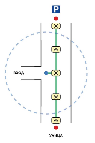

Отново тъпо питане от лаик - имаме типична картинка - вход на нова кооперация от улицата към паркинга в задния двор, а по средата - вход към жилищната част.
Осветлението в този "проход" е от 5 LED плафона, всеки по 24W
Уви, свързан е само един PIR датчик над входната врата, който е напърчен на максимум, но не лови веднага при идване откъм улицата или паркинга (до всяко от двете са около 9 метра, а датчикът лови на 7 и малко от него).
Искам да сложа 2 допълнителни PIR датчика в двата края. Дори имам 3 бр. нови китайчета VIVALUX SR 36-W DATA - все си мисля, че ще свършат работа.

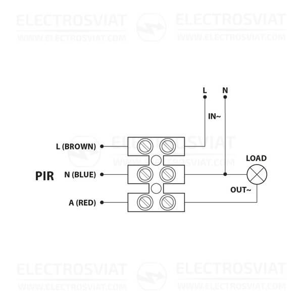

Въпросът е как да се вържат, за да всичко работи коректно? Това е чертеж на мястото и схемата на датчика:
Инсталацията е трипроводна.
Дали някой е в настроение да ми даде малко акъл как да реша задачата без помощ от приятел (електротехник)?
Благодаря!

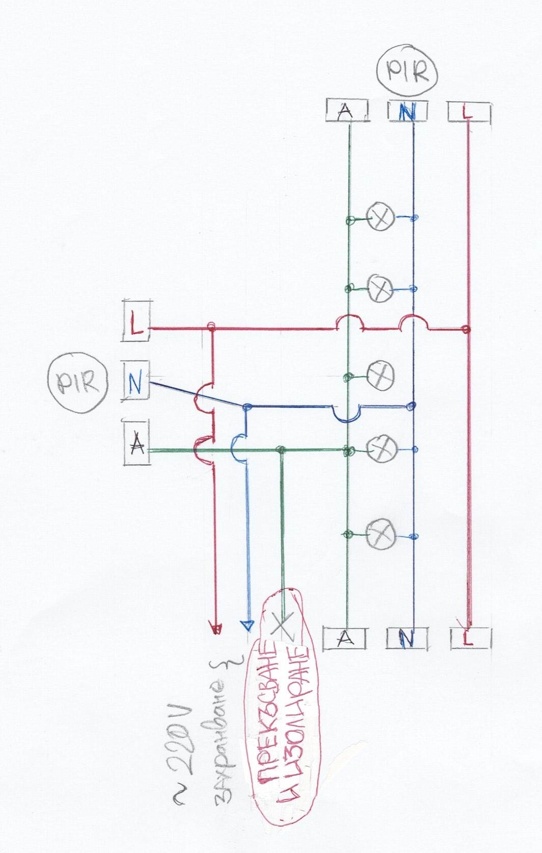

1115 - специалист
L c L c L
N x N x N
A c A c A
всички ги свързваш паралелно.
Celeborn - специалист
Т.е. на всички връзвам нула (N, синьо) и фазата от датчиците (A, червено - в моя случай заземяващ жълто-зелен), а само датчиците получават постоянна фаза (L, кафяво)?

Доколкото схващам въпросът е може ли към изградена 3 проводна инсталация за осветление с 5 плафона и един PIR датчик да се добавят още PIR датчици :?
Може би така :roll:

Работи! Точно като по схемата :) Много, много благодаря!
