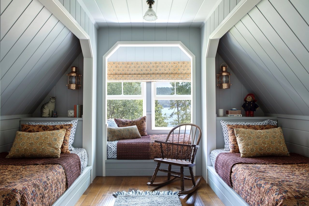

Върху гредите дюшеме и ползваш
Може да добавиш вата и пародрън-бръм фолио. Може вместо дюшеме да сложиш USB, може и друго. Мисълта ми е, че изобщо не ти е необходим цимент-бетон-плоча...

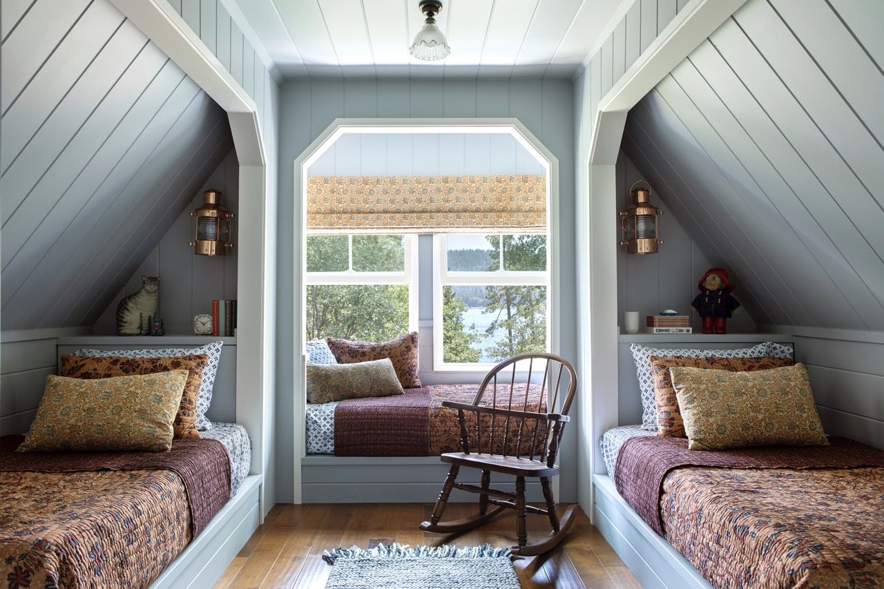

Мансардните етажи не е нужно да са с равни тавани, еднакава височина и тн. Скосеното го ползваш за вградени долапи/гардероби/шкафове... леглата могат да са в скосено и изобщо, много може
А как биха стояли нещата със зидането на стаите в този случай? Всмисъл, понастоящем, подпокривното пространство е абсолютно празно. Старият покрив е без сачак дори, буквално се виждат керемидите, като той ще се сменя изцяло, така че това не е проблем, но както вече обясних за пода, той е на сгур и гредите се показват, съответно не разбирам как би станало изграждането на стаите? Или този вариант изключва всякакви зидарски дейности? Неслучайно изтъкнах, че съм абсолютно бос по темата. Разбира се, като дойде времето, планирам да се обърна към архитект, проектант и специалисти, но за момента просто събирам информация и мнения.
