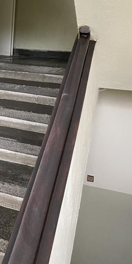

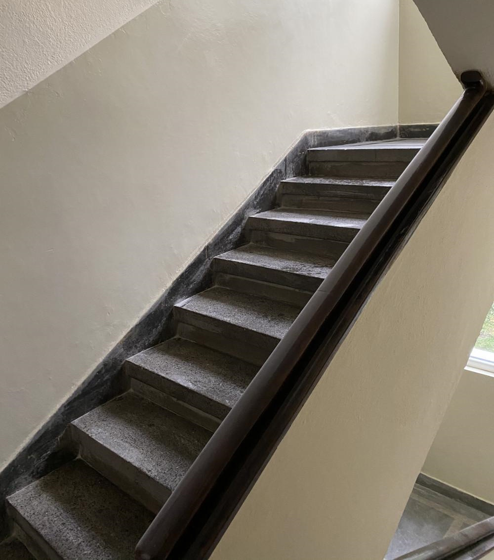

Моля за съвет, как най-добре да се монтира дървен парапет (май ръкохватка го водят) върху бетонен парапет на стълбище. Прикачвам две примерни снимки от интернет, за да стане ясно какво имам предвид (горната дървена част).
Предполагам е някакъв вид скрит монтаж? Дървената част може да се разпробие, захване с дюбели и после да се запълнят дупките с подходяща дървена дибла или с кит, това ако се боядисва и няма да се вижда. Ако се остави естествен цвят ще стане грозно.
Или примерно първо на няколко места да се набие парче арматура в бетона, дървената ръкохватка от долния край да се разпробие (глух отвор) на въпросните места. Монтажно лепило върху бетона и дървената ръкохватка се набива на арматурата.

Ако е модела от първата снимка са правят две отделни части. Дъска -основа и ръкохватка.
Дъската се дюбелира за зида, а ръкохватка чрез някоя от дърводелските сглобки се залепва от горе и крие крепежите.
nikolson - майстор
Коват сe на трупчета. Както касите на старите врати.
