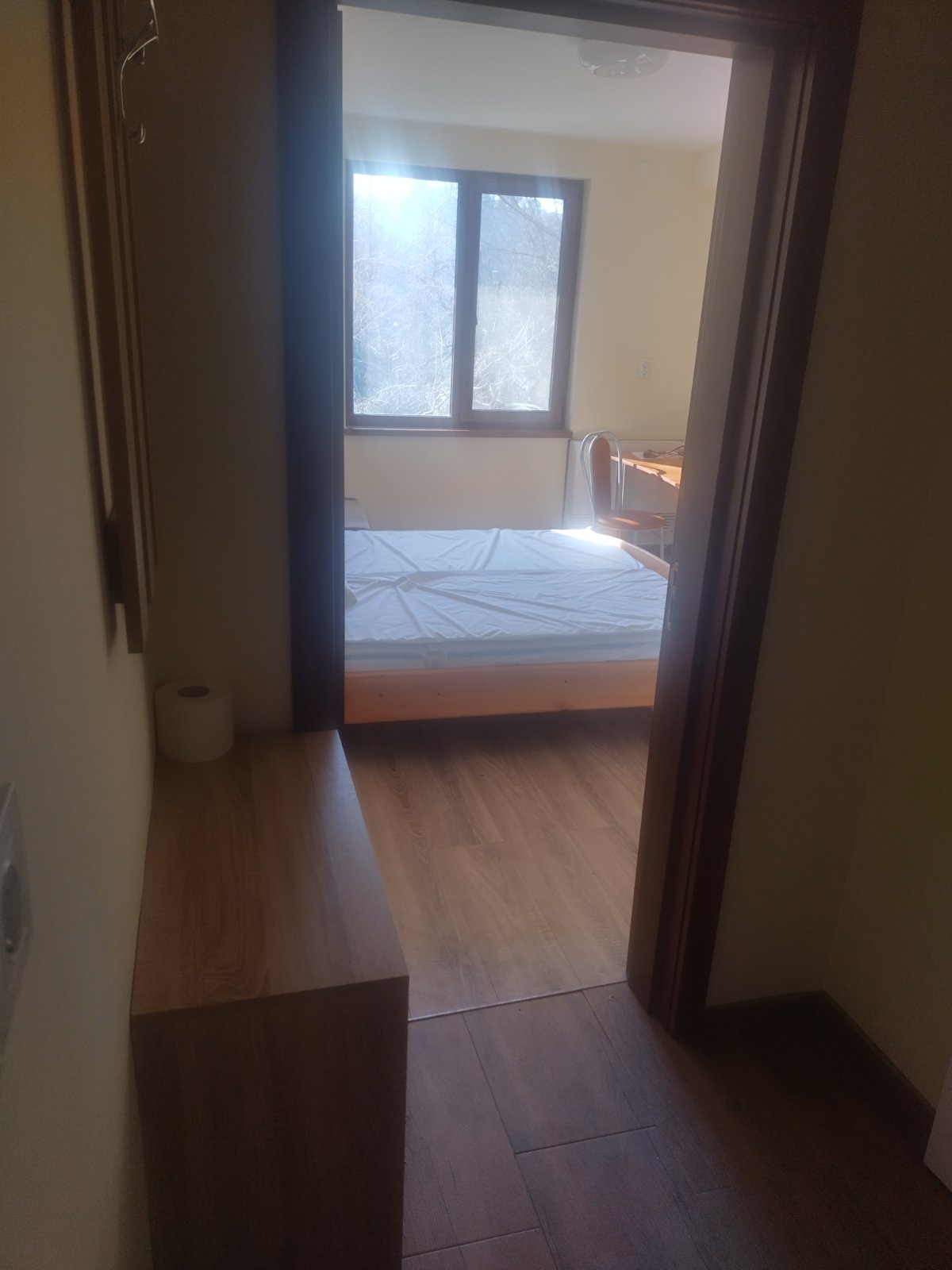

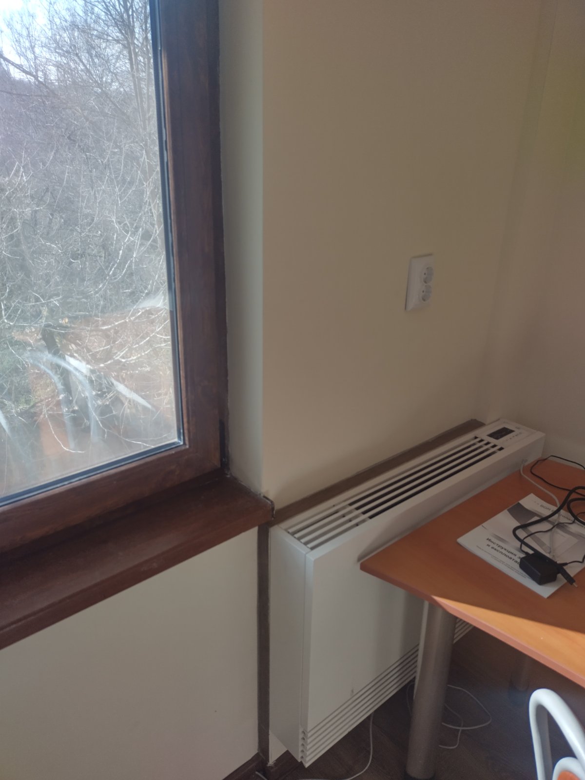

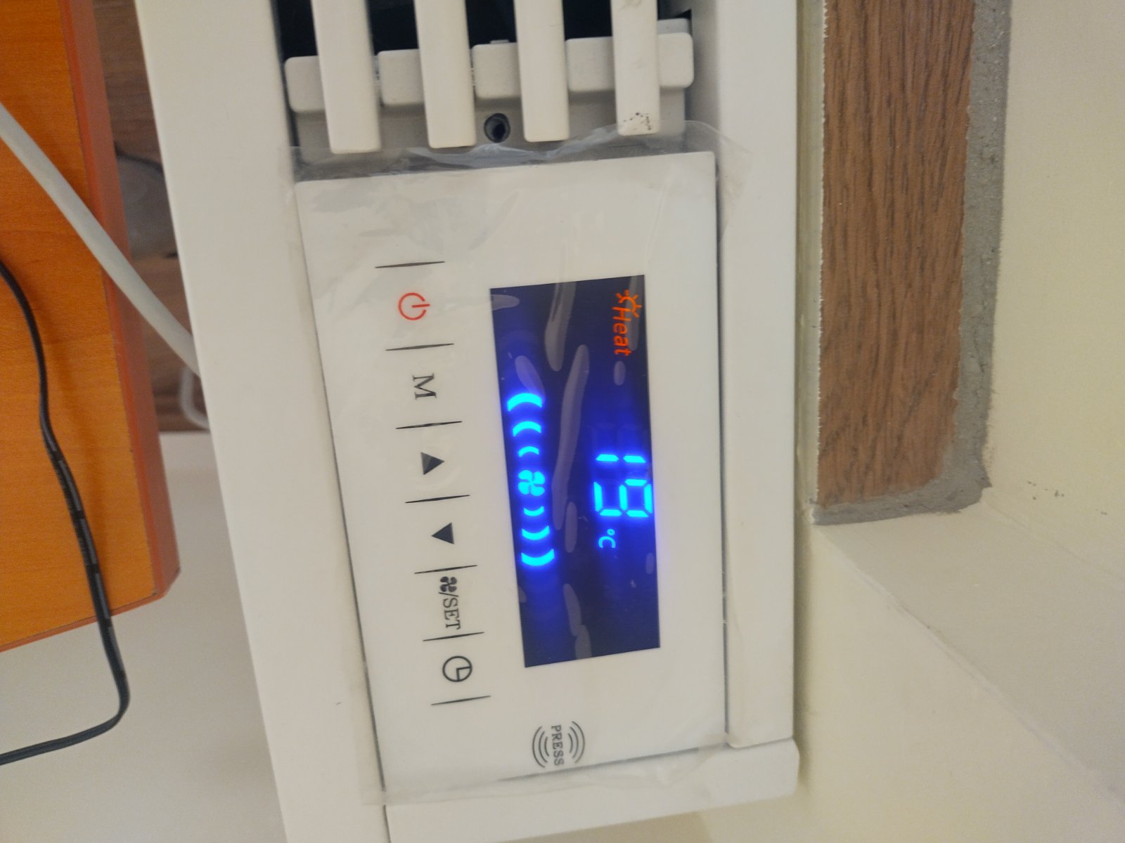

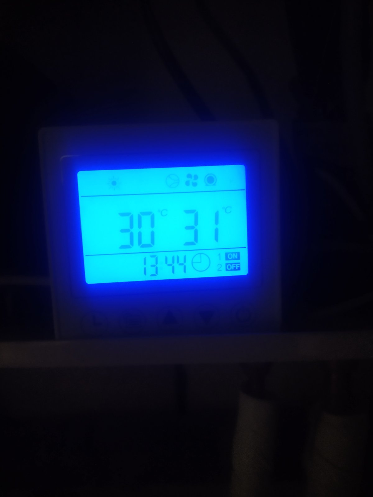

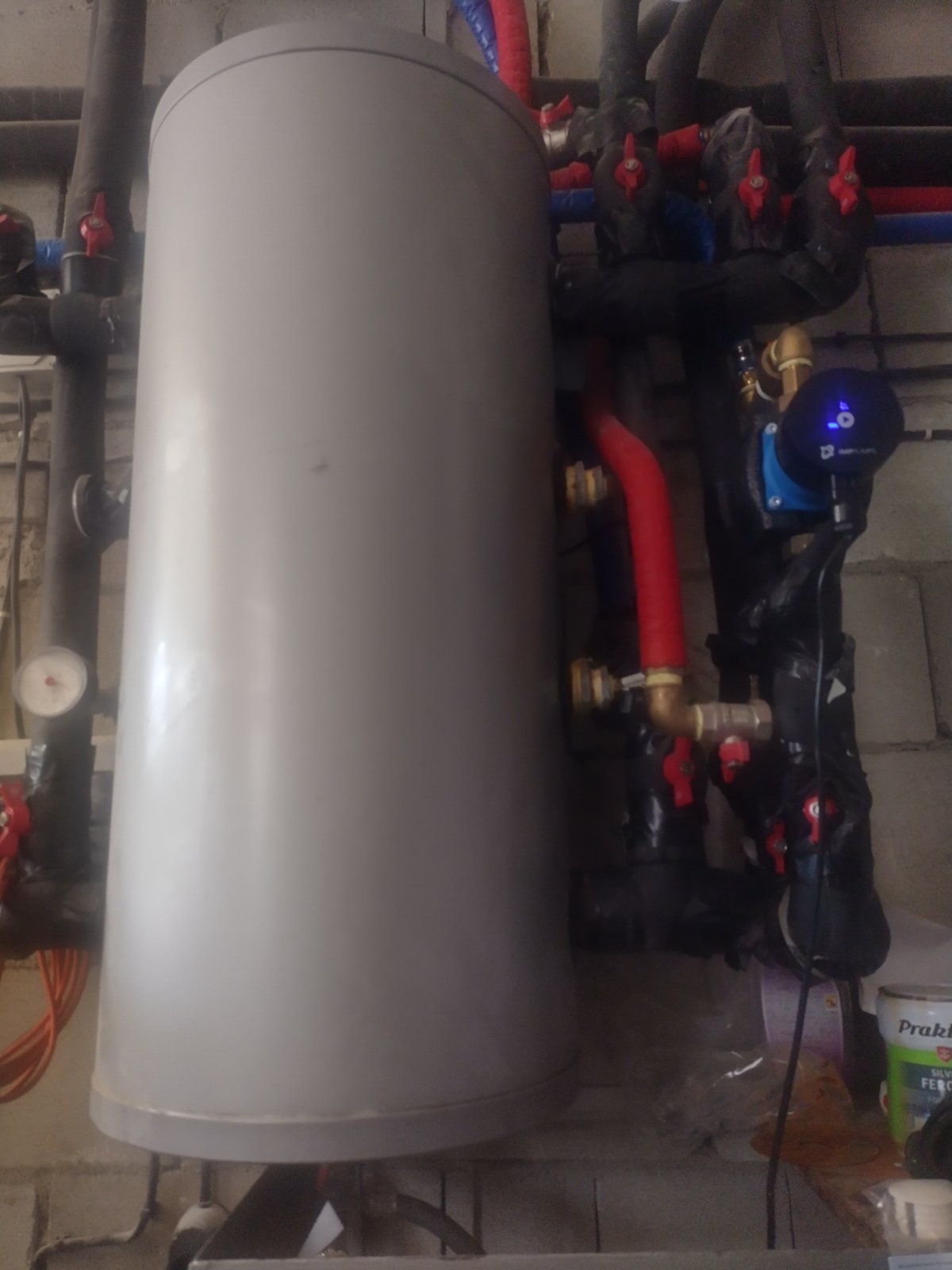

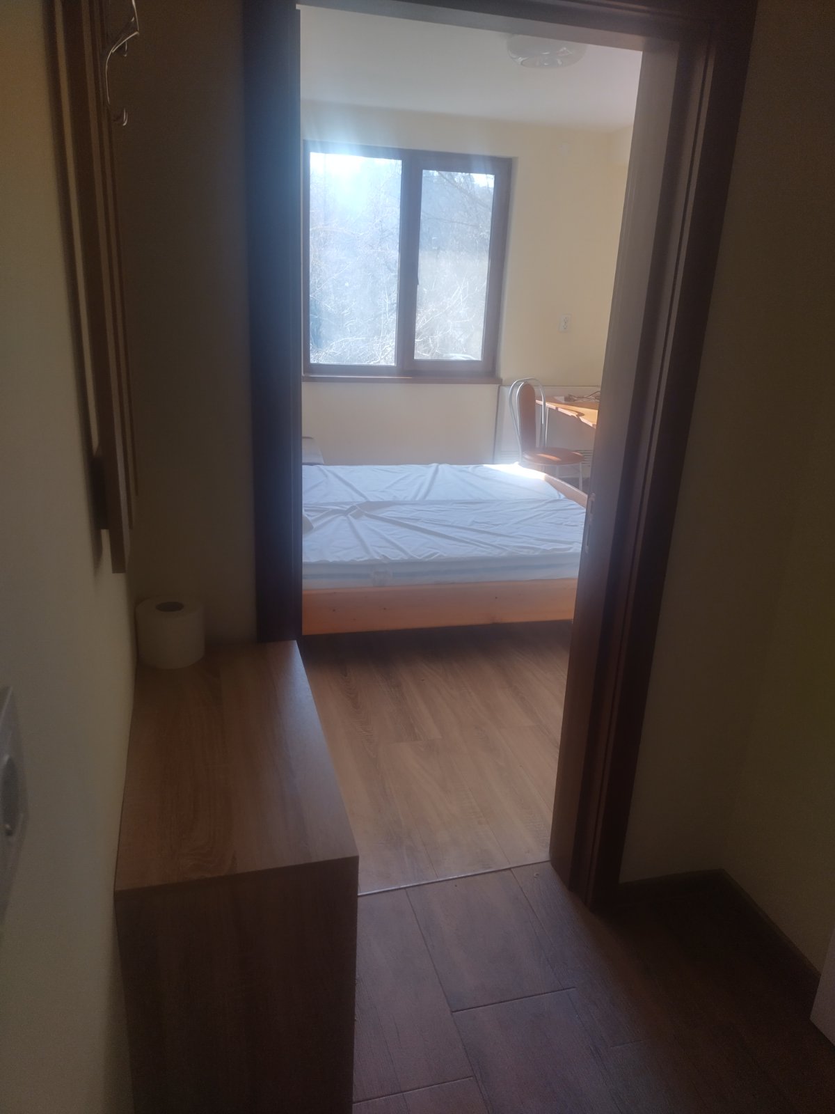

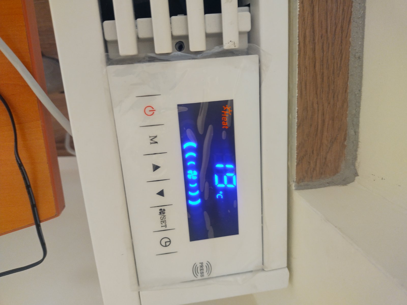

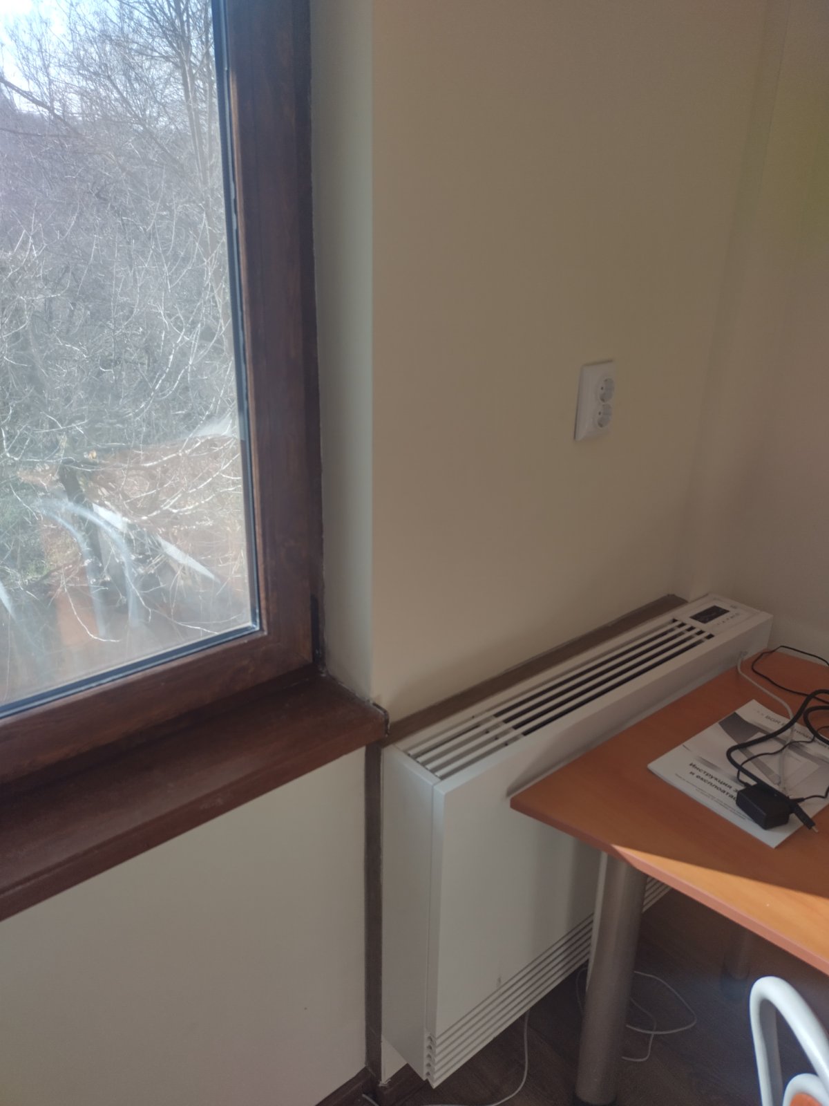

Предлагам ти един разказ в картинки, по-конкретно едва ли може да се отговори. Имам една стая за гости, която почти не се ползва, но я поддържам в готовност, понеже щерката е студентка и като реши, че в къщи е натоварено за учене, се изнася там понякога. Външната стена е без външна изолация и топлещи съседи няма. Стените са с предстенна обшивка. Да е към 12м2, с антрето - 14. Има конвектор Crystal BGR 400, в момента съм задал 19*С и успява да ги поддържа с температура на водата в буфера 30*С. С една помпичка подавам вода от буфера, който е за жилището ми, там съм с подово и с тая температура на водата се поддържа комфортна стайна температура около 24,5*С в тая мека зима. Като пусках отоплението към 20 ноември бях задал температура в буфера 45*С, понеже жилището беше поизстинало. Тогава бях задал на конвектора 26*С и не се дишаше в тази стая. не съм пробвал с 30*С каква стайна може да се поддържа, но мисля че имаш достатъчен ориентир за да намериш отговори на твоите въпроси. Ето малко снимки:
