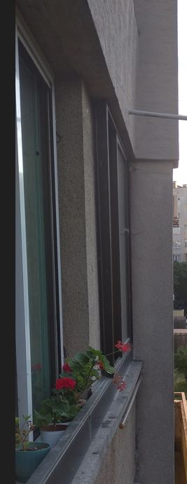

Ролпласт вече идваха и ми дадоха цена от 2500 лева за фолксваген с размери 360/180.
Това , което констатираха е, че за да се монтира каквато и да е дограма на мястото на старата алуминиева - трябва да се зида /7-8 см/ стената от вътрешната страна, защото иначе нямало къде да стъпи новият профил, понеже старата дограма е монтирана едва ли не на вътрешен ръб.
Вярно ли е това или не ?

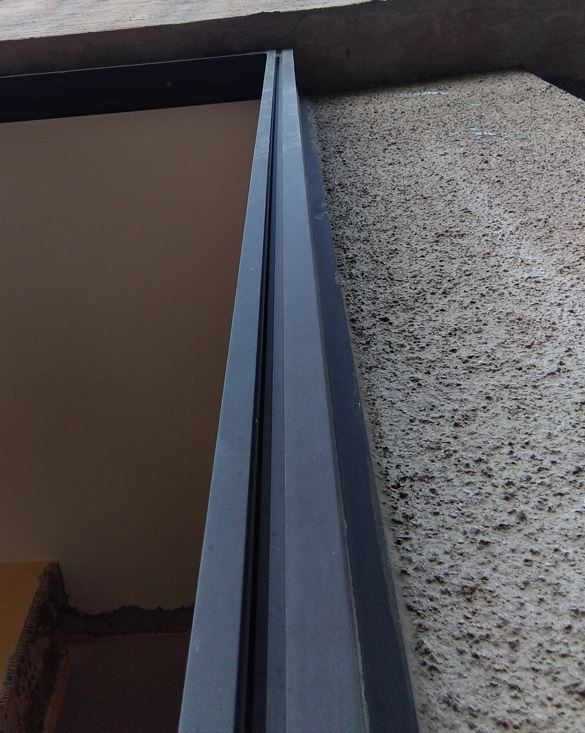

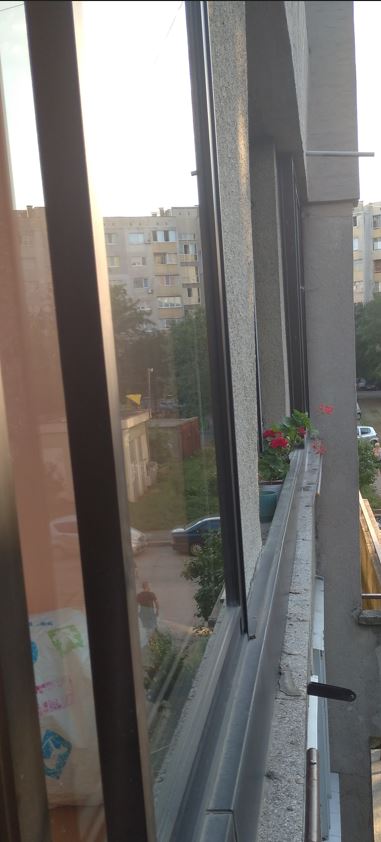

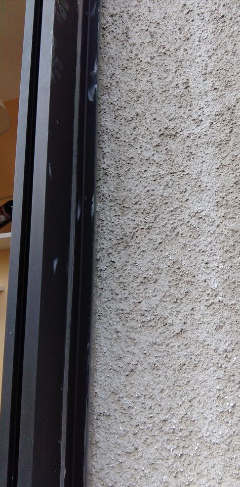

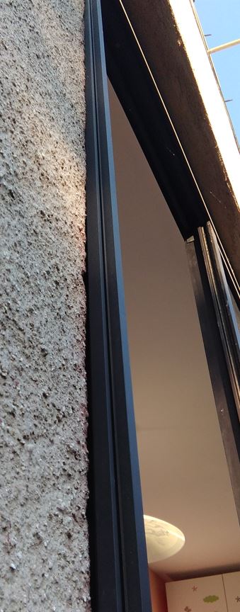

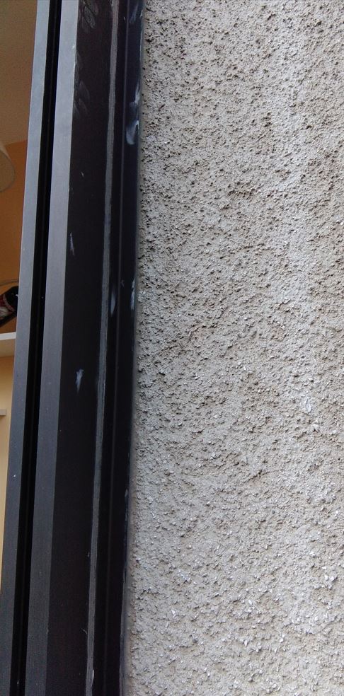

Пусни снимки да се види как е закрепена старата и колко е дебела стената под нея.
angel_mihaylov - напреднал
вт юли 19, 2022 10:22 pmLutchezar написа:
Привет,
ето и снимките.

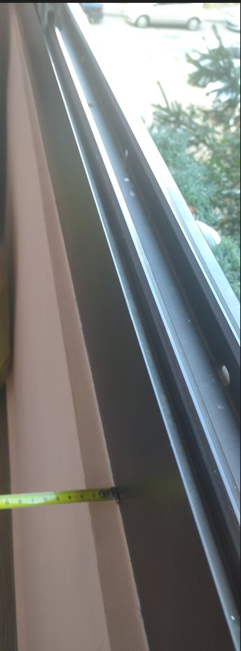

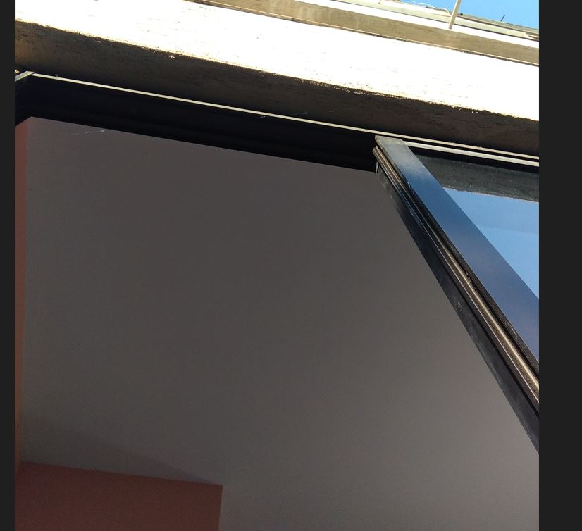

ето и останалите снимки
Lutchezar - майстор
Не виждам основното, долната стена от вътре.
В момента това е усвоено пространство, което вече е външна стена на стая, така ли?

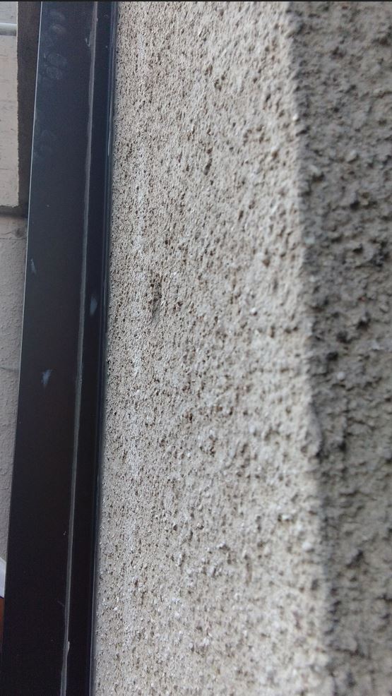

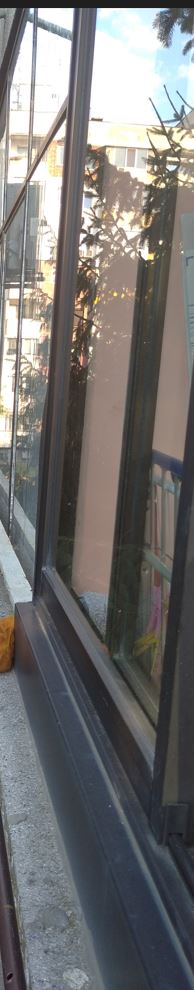

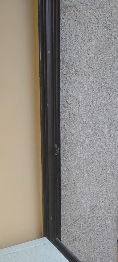

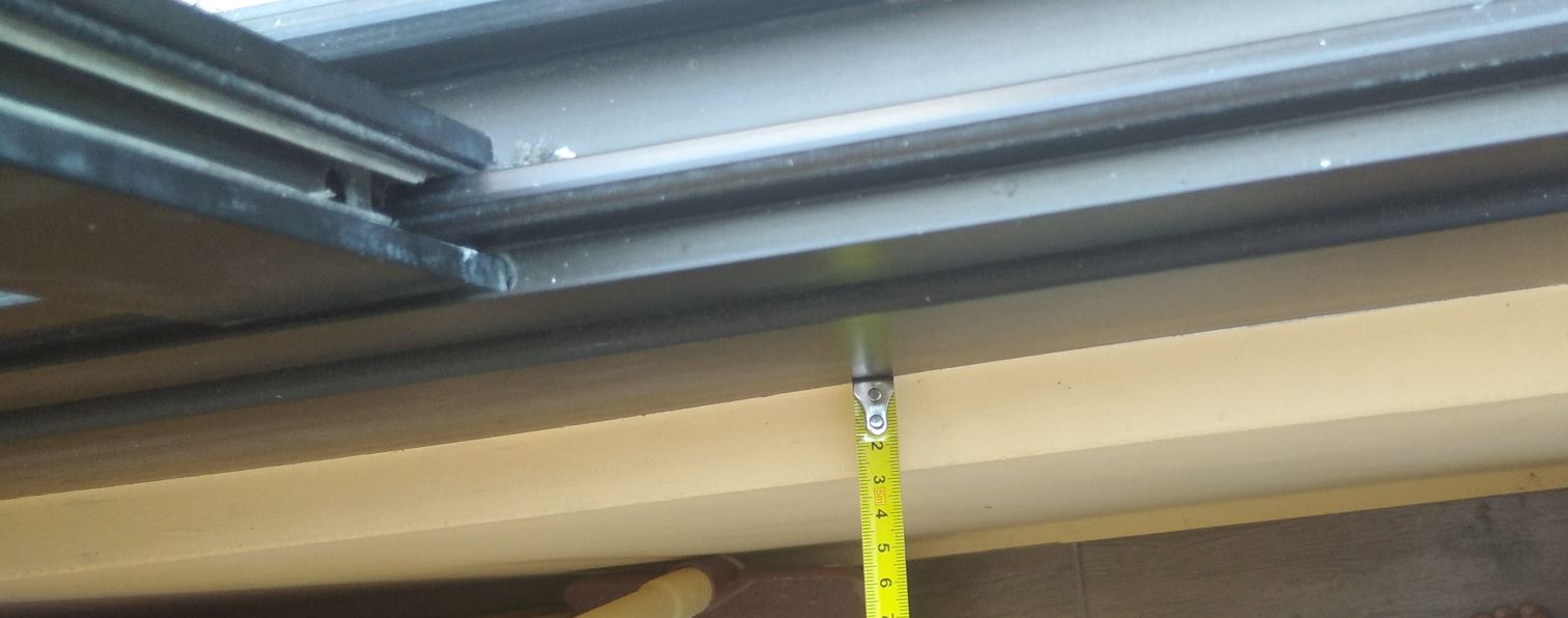

ср юли 20, 2022 10:17 pmLutchezar написа:
Привет Лъчо,
не, това не е усвоено пространство. Остъклени тераси са. Искам да махна алуминиевата дограма на терасите и на тяхно място да сложа ПВЦ тип Фолксваген.
Ето и снимките на стената върху която е стъпила настоящата дограма.
Става въпрос за две тераси.
Lutchezar - майстор
Малко са ти странни снимките, като режеш ти знаеш какво остава, но общата картина се губи някак си.
Това е алуминиев профил, с обща дебелина около 5 см, на който се плъзга двоен стъклопакет, хубаво би било да уточниш дебелината. За мен при правилни уплътнения не би трябвало да духа и свири дори в сегашното си изпълнение.
Ако не е прозорец на стая, а само затваря, подмяната е само някакво наливане на пари, разправии с ремонти къртене, не виждам как подмяната на дограмата ще подобри особено комфорта в обитаемото помещение.
Къде греша?
Колко е дебела стената на балкона, от какъв материал е?
