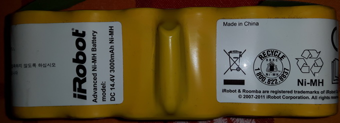

Закупена 12.04.2014 г. Модел 780.
До сега е била в сервиз за подмяна на батерия,
Roomba780 battery.jpg (50.84 KиБ) Видяна 2926 пъти

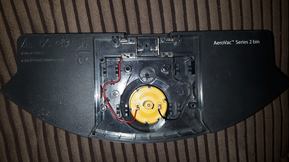

ел.мотор на двойните четки и контейнера за смет.

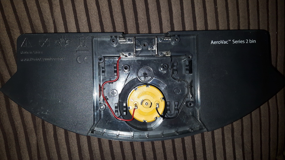

Контейнера за смет,
е подменен, защото не се предлага само ел.мотора на вентилатора за засмукване.

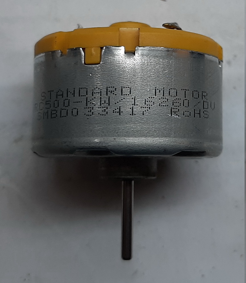

Е мотори открих в Алиекспрес
и следващия път го подмених.
Сега проблемите са във втвърдени бандажни ролки на задвижващите колела и изронени зъби в предавателния механизъм на тричетковата "перка".
Ще поръчвам нови, продават се целите механизми.

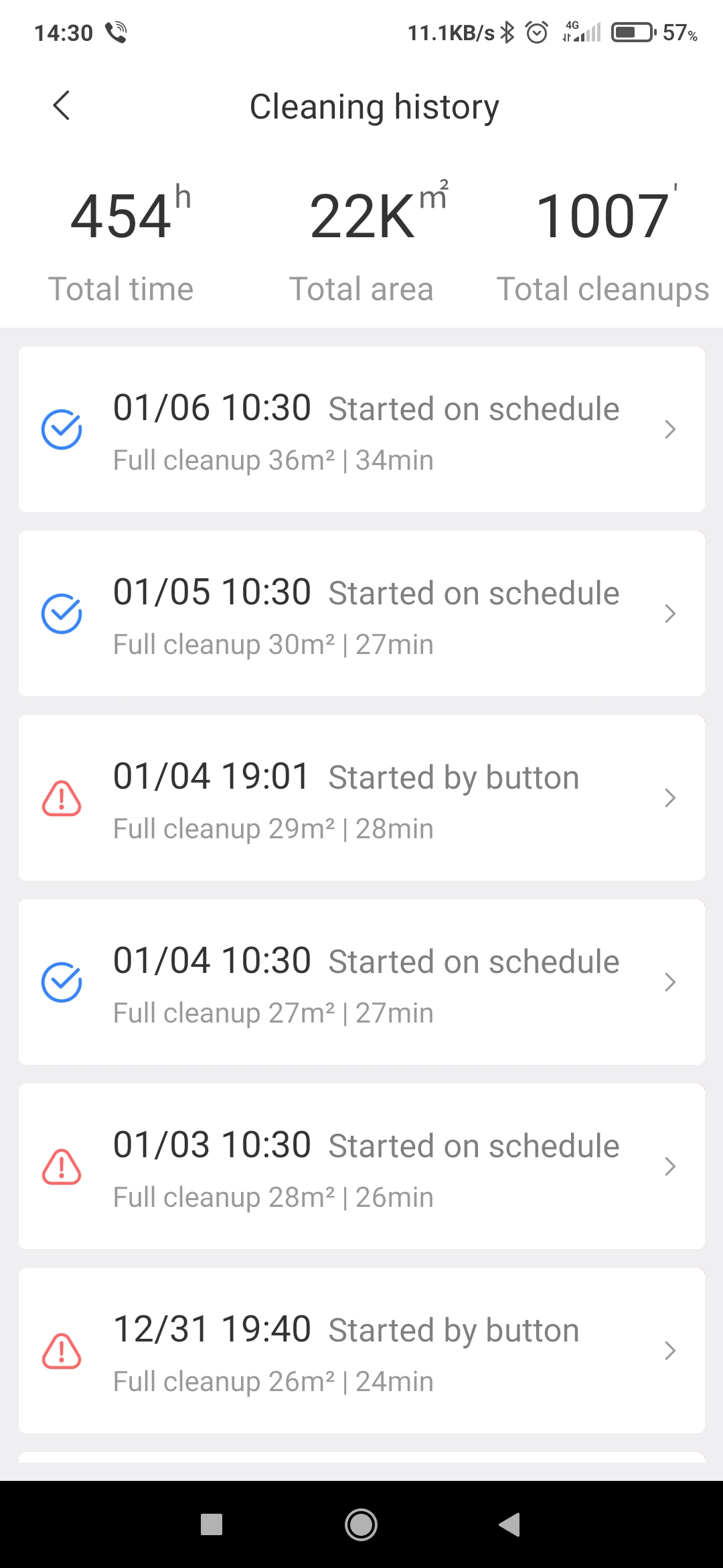

brum - майстор
До тук по мойта Roomba е имало един ремонт - смених контейнера за смет в който се намира и вентилатора. Сам изъпржих желият модул като по време на почистване на контейнера вдигнах оборотите на перката с прахосмукачка и нещо изпатка по електрониката. Гледах, псувах - то туй почти не се разглабяше и съответно минах на нов контейнер.
Румбата работи от началото на 2016та година и се пуска почти всеки ден. До тук освен консумативите (валяци, четка, филтри) и веднъж контейнера проблеми не е имало. Иначе резервни части бол, но китайските и оригиналните нямат много общо. Нито консумативите :) . Оригиналната батерия е LiPo и все още има предостатъчно капацитет.
Ще мога да кажа дали RoboRock-а (S5 max) е по-як след няколко години. До тук RoboRock-а чисти по-бързо и е значително по-тих. И при него е същата работа - не-оригиналните консумативи са откровенно зле. Оригиналните са 3-4 пъти по-скъпи.
Прането на HEPA филтър е неефективна история. Да, изглежда чист, но в същото време засмукваната мощност пада значително. Та не бих го препоръчал. Особено за филтри дето не ги дават да подлежат на измиване. Самата структура на филтъра е такава, че хем прането я унищожава и спира да работи като HEPA филтър, хем няма как да се извади дрежният прахоляк който е вътре.
Нa RoboRock-а филтъра му уж подлежи на миене според спецификациите, но до сега не съм го пробвал.
