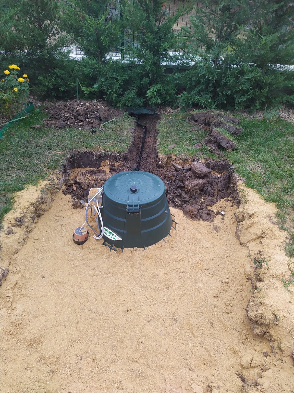

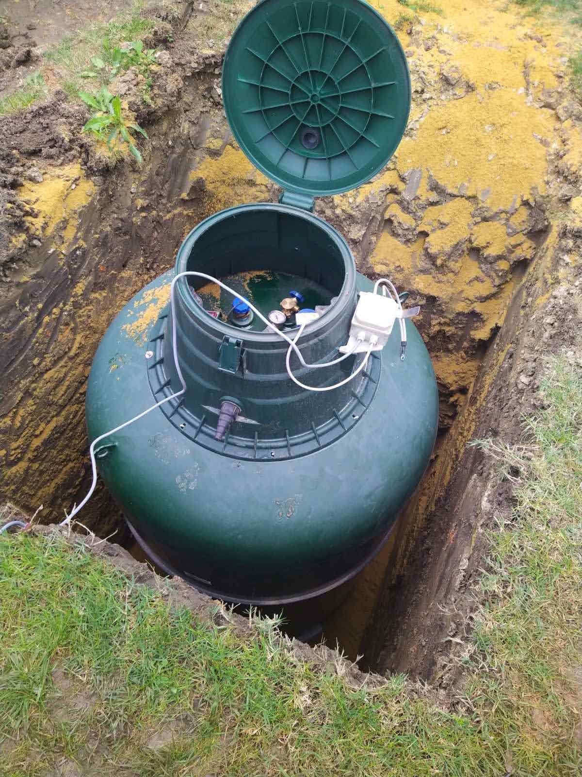

Компресирания метан го забрави заради цената на вложението и цената на газа. От друга страна пропан-бутанът е най-евтиното гориво в момента. Вложението не е толкова голямо - 7-8-10 бонки - от цистерната, барабар с газовата инсталация и газовия котел. Но когато всичко е направено с проект от лицензирана фирма и с технически надзор, то имаш право на безакцизно гориво за битови нужди. И не мислиш за нищо. Един свестен пелетен котел с оборудването и той е толкова пари, но трябва склад за пелети, зареждане, чистене, проблеми с комина... За справка тази есен за 3 месеца сме пуснали 4 такива системи - трите са на собственици на газостанции, а единият е собственик на фирма за дърводобив - и четиримата могат да си направят много добре сметката, кое е най-изгодно
