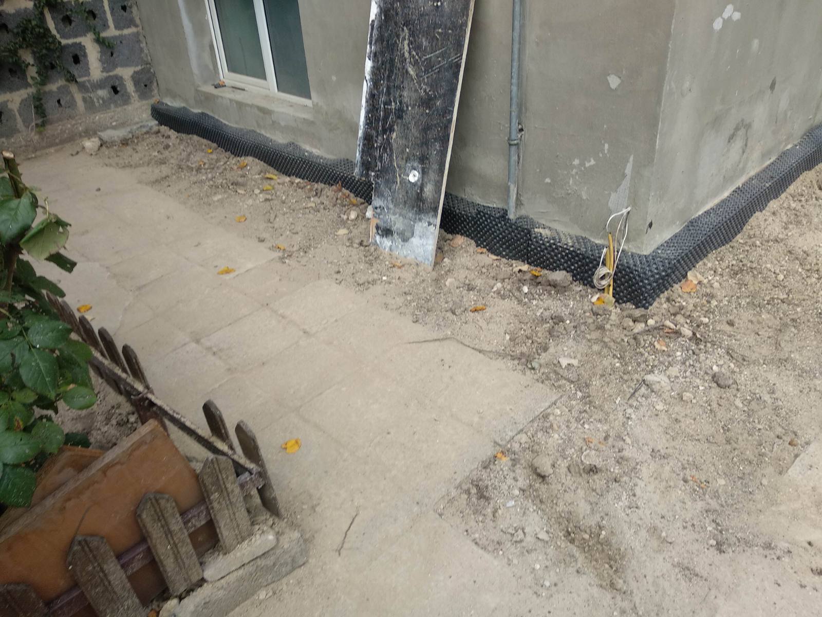

4 мнения в "как да довърша и оформя цокъла след изолиране на основи на къща"
kozl
- Мнения: 11721

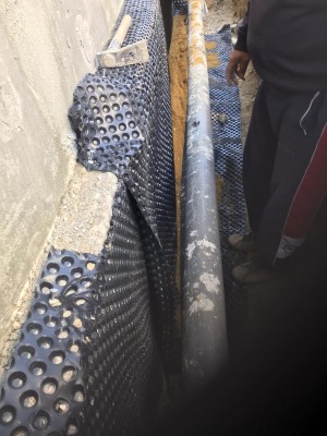

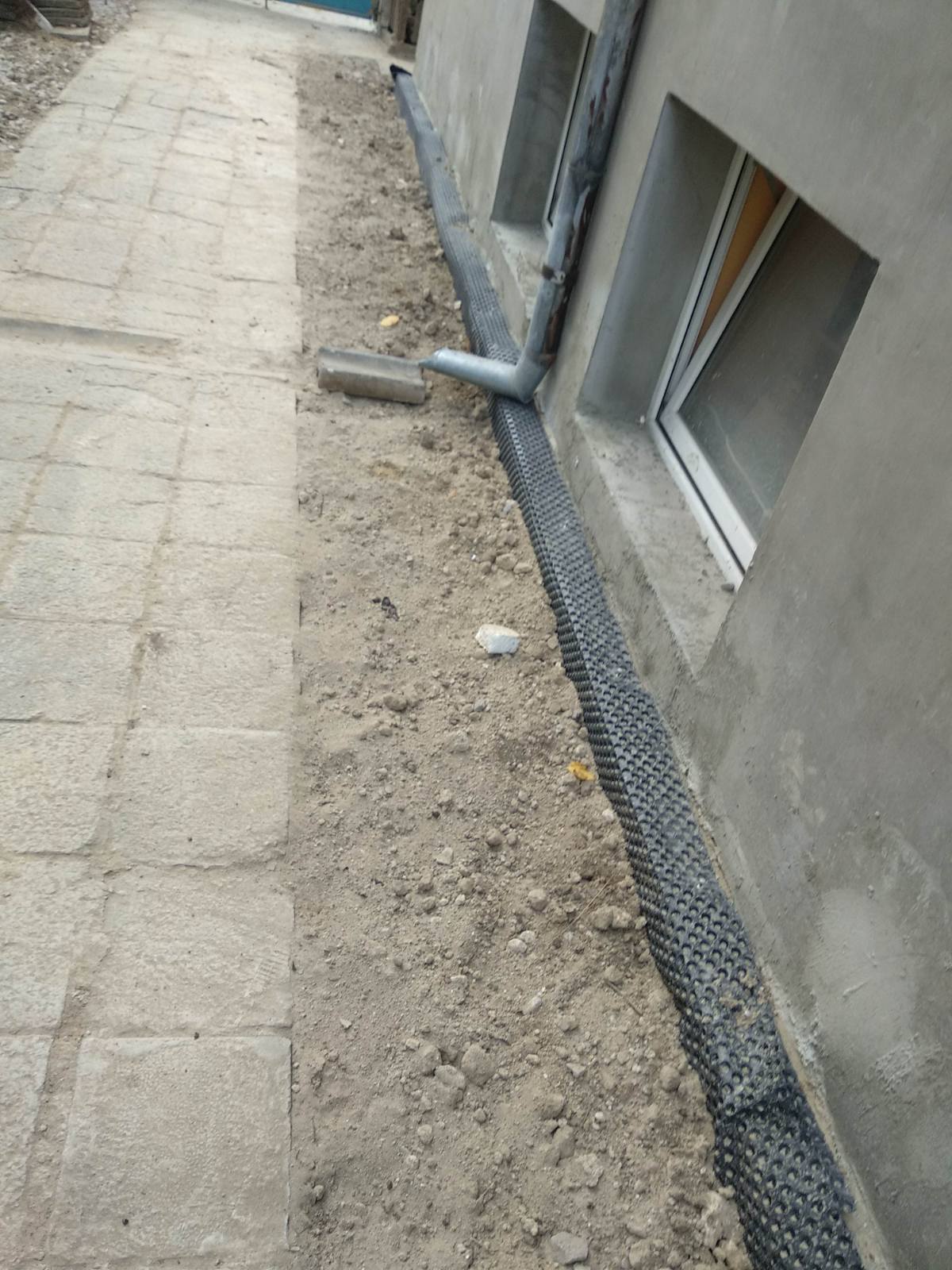

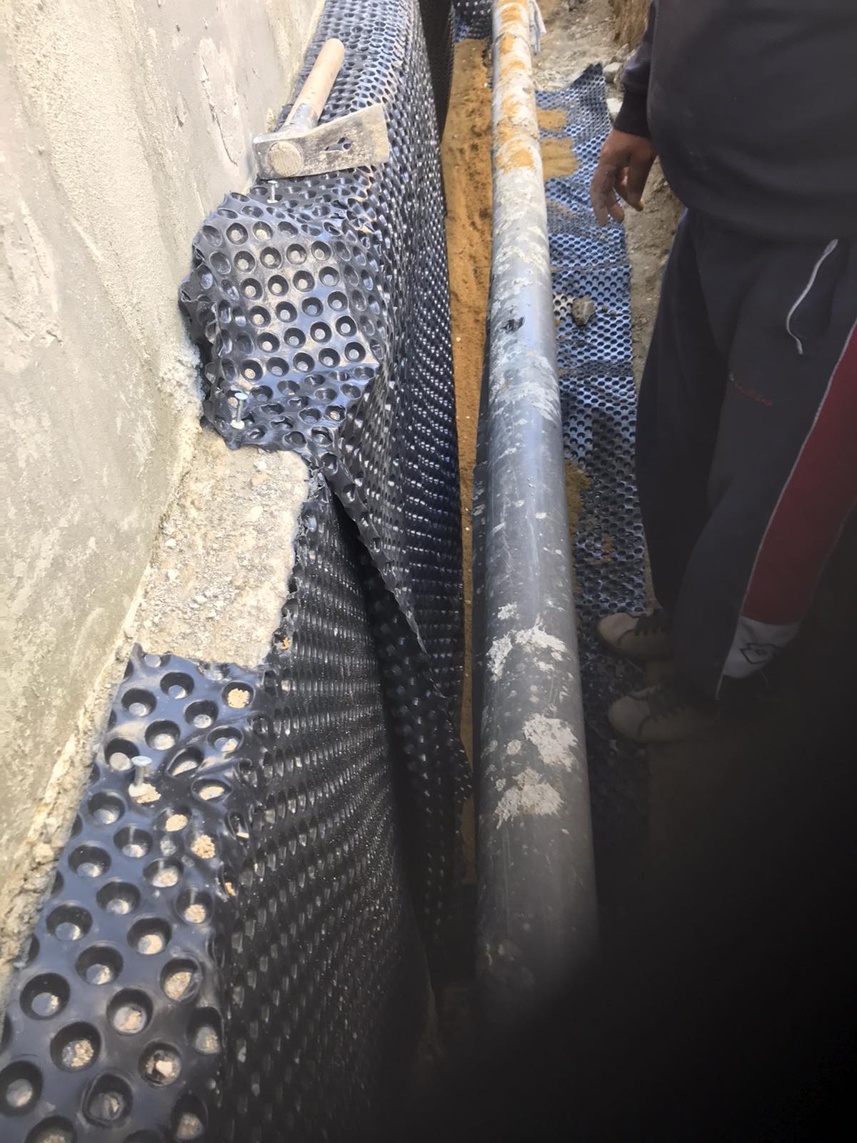

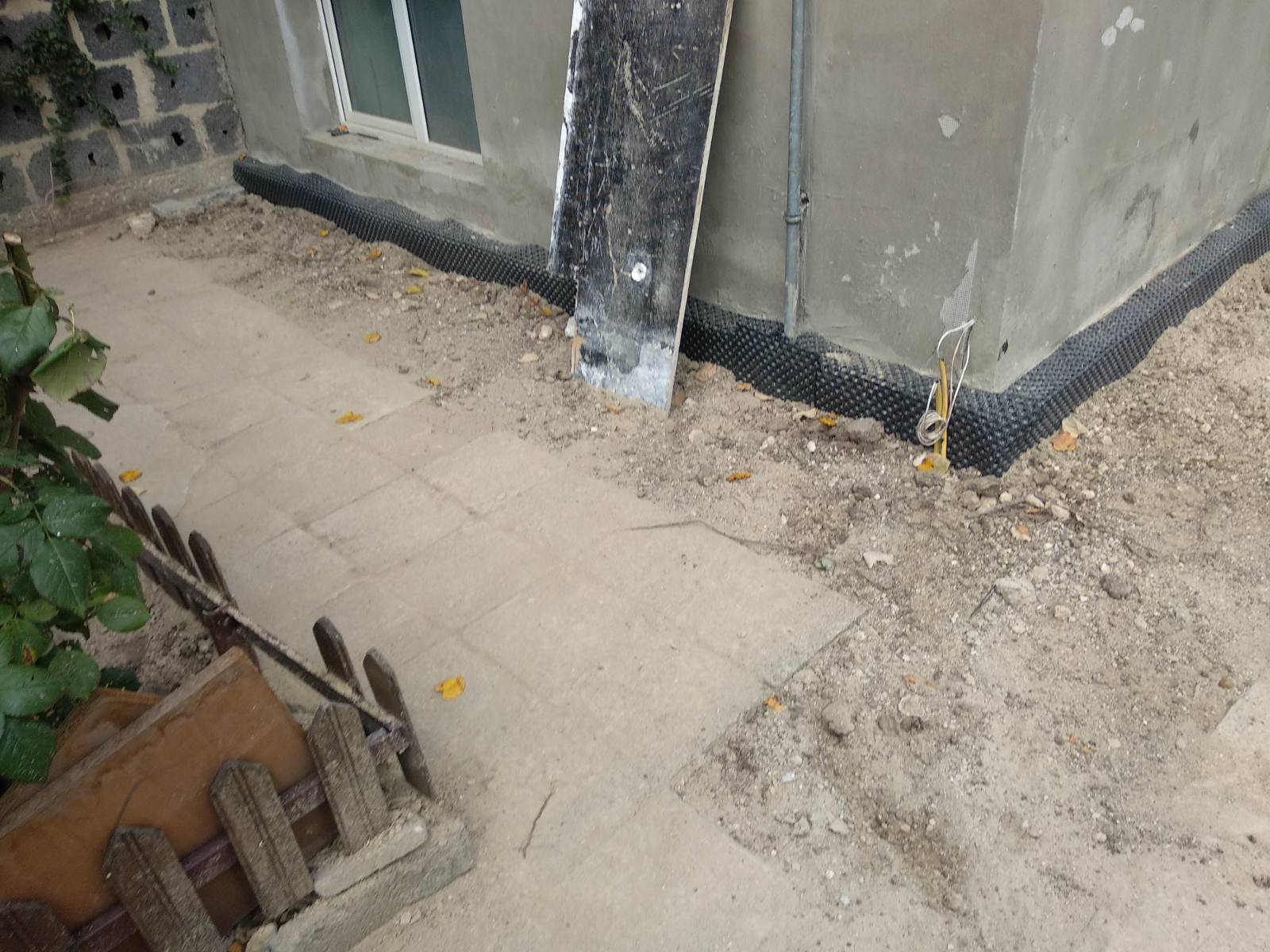

Тази мебрана не е хидроизолация. Тя се ползва за бързо отвеждане на почвените води към дренажа. М-у топлоизолацията и стените има ли хидроизолация?
Нагоре по стените ще има ли обработка и каква?
Иваче така по картинката може да залепиш хидроизолация - 30 см по стените и в-у копчестата мембрана докато влезе в земята. Колкото по-дълбоко, толкова по-добре.
Как ще я защитиш хидроизолацията отгоре
Подходящо е да продължиш топлоизолацията и по стените, после, шпакловка с мрежа и тънкослойна мазилка и така примерно.
