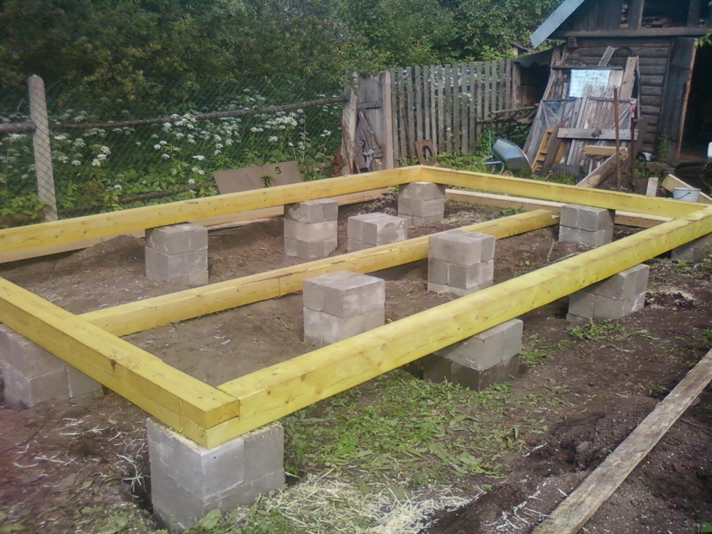

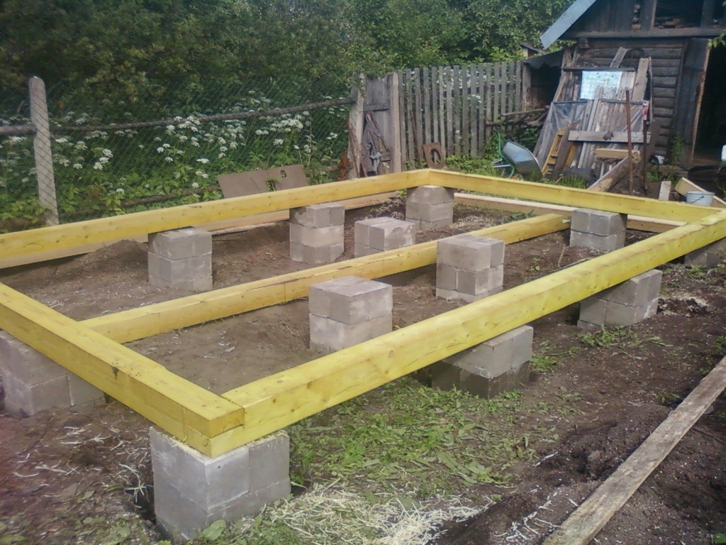

Основата мисля да бъде с колкони и греди от този тип (колонен тип).
Та първият ми въпрос е. Гредите които ще се полазат на стъпките.
Каква дебилина е подходяща според вас 15х15 (иглолистен материал) достаъчни ли ще бъдат?
Стъпките на какво разстояние трябва да бъдат според вас, разстояние 1,5м една от друга?
Как да бъдат импрегнирани? Вариантите които обмисля са два като търся по бюджетен вариант разбира се.
- да ги натопя в горяло масло
- да си купя импрегнирани в автоклав
- друг подходящ вариант според вас?

Аз си харесах тази, с още една надлъжна греда в средата.
Гредите които лягат на стъпките, бих ги обмазал с течна хидроизолация. После паронепропусклива мембрана, върху нея напречните греди само на бохемит или друг стандартен импрегнант.
За мен 15х15 е предостатъчно за подпиране на 1,5-2 м. Ще става и за гараж.

И аз съм се спрал на подобен вариант за сега но мисля стъпките да са ми с размер 25х25 а гредите 15х15

Спрял съм се на този тип конструкция за основата и тази талпа 20x5 на никъде не ми се връзва за основа. Освен ако не се сложат 3 една до друга.
За тези напречните мисля, че ще е идеална 20х5 но за основните под тях какво мислите за 15х15 или 15х20?
Искам да има в ъглите носещи греди и затова ми се иска основата да е с греди.

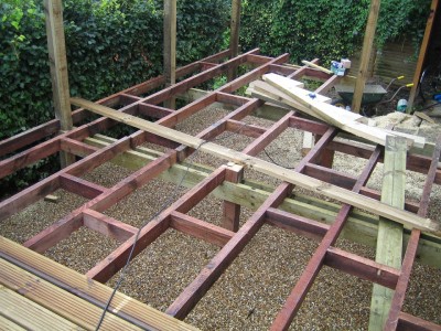

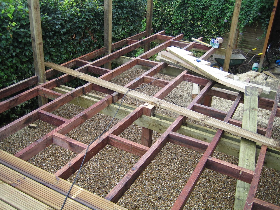

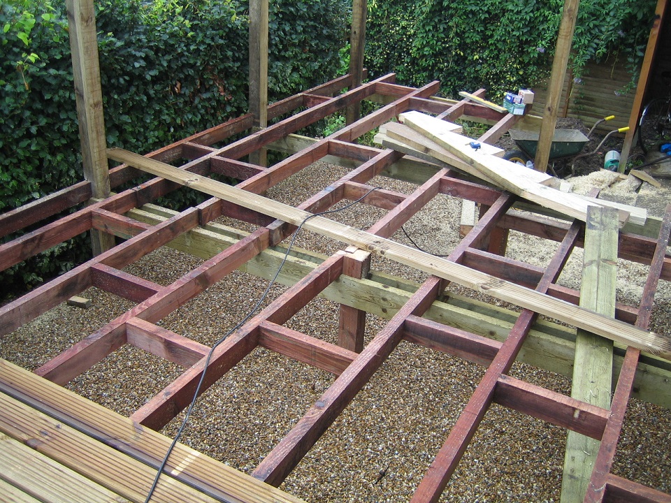

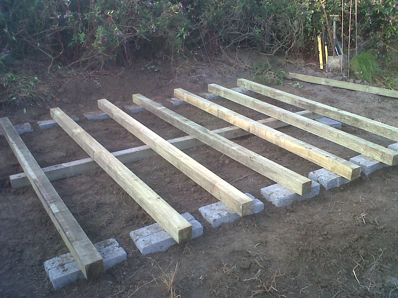

15х15 е предостатъчно, ако подпираш през 1.5м. Добре е да оставиш разстояние между гредите и земята за вентилация. Ползвай парчета воалит между бетонните стъпки и гредите и махни тревата от парцела под гредите, ако има, положи фолио пропускащо влагата и го покрий с чакъл. Идеята е влагата да минава през чакъла и фолиото и да не остава отгоре, а фолиото да спира бурените.

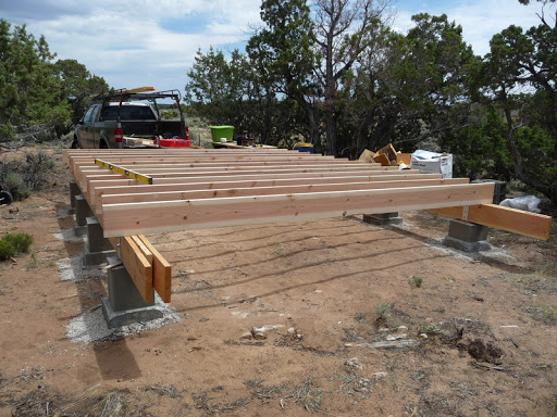

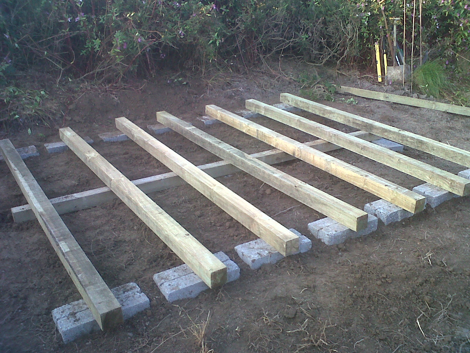

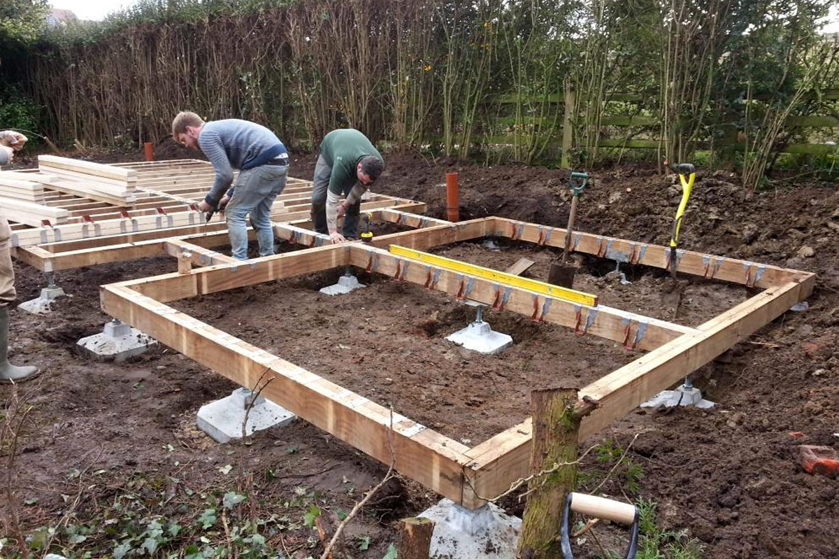

Гледам всички слагат снимки... не е точно от основа за постройка, но принципа е подобен.
