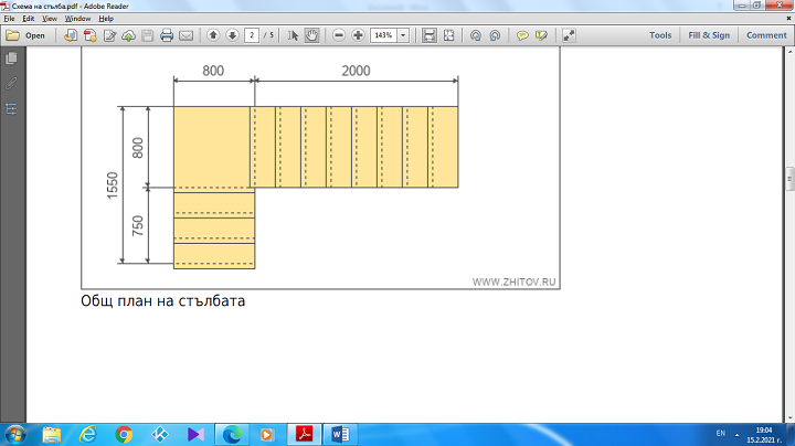

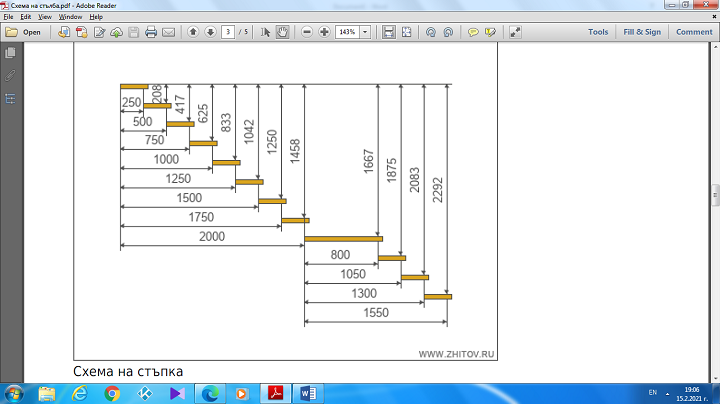

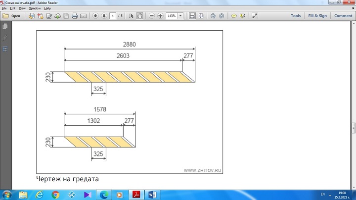

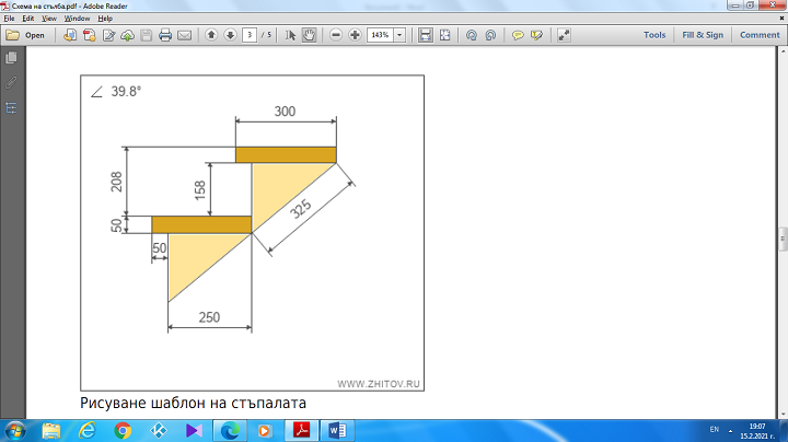

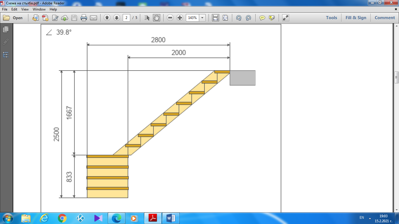

Може ли да ми помогнете с информация за това какви материали ще са ми необходими за изграждане на дървено стълбище за вилата ни . Приложил съм схема която направих от един руски сайт. Знам , че дъбовият материал е най-предпочитан, но бюджетът не го позволява и най-вероятно ще е чам. Главно ме интересува каква дебелина талпи да използвам, колко дебели да са стъпалата и дебелина на гредите.
EDI - майстор
На Зитов са сметките, а там по спомен се задават дебелините при сметките.Стъпалата гледам са 50 мм.
