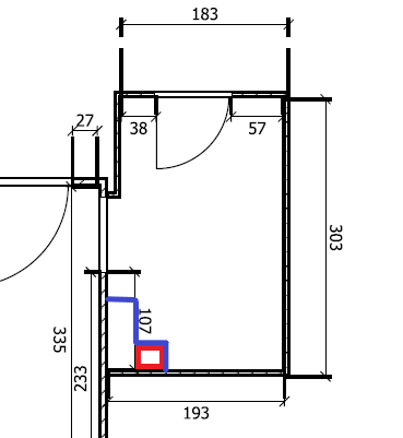

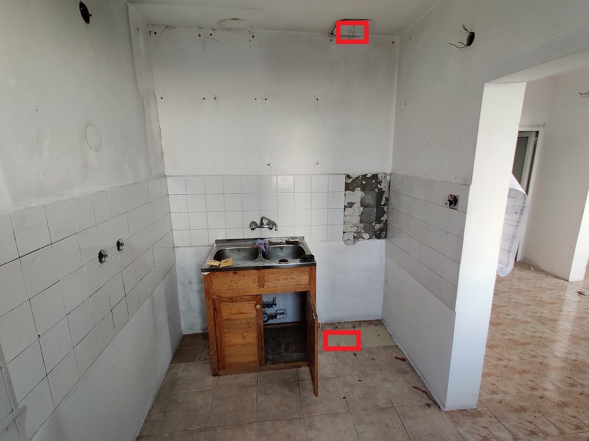

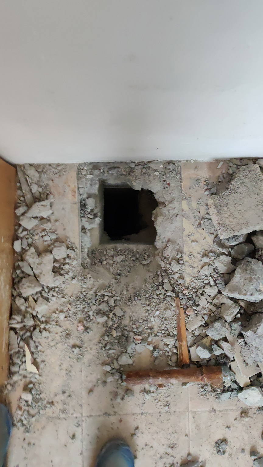

Наскоро се сдобихме със четиристаен апартамент в сграда ЕПК от 86 година. Сградата е на 22 етажа, а нашия апартамент е на 14-ти.
Предишния собственик е бил доста лош съсед и си е позволил да разруши цялата коминна/вентилационна инсталация в кухненския бокс. В резултат на това съседката от долу събира манджите на всички 13 етажа и е живяла в кошмар. Днес успях да отворя дупките, които според мен са за главния комин на моят под и таван. Мисля, че са такива защото виждам небето нагоре, а надолу стига до мазето. Въпросът ми е дали някой има опит и познание с това как трябва да се изгради наново комина в моята кухня. При съседите самата структура е доста масивна и предполагам, че всеки етаж има собствен отвор, който се включва към главния комин. Прикачам снимка и импровизиран чертеж. Това което в момента съм разкрил е със червено, а синята линия показва как изглежда комина при съседите.
kitchen vent.png (11.62 KиБ) Видяна 3163 пъти
Моля за помощ с инфомация и съвети. За мен е важно да съм коректен и не исках да продължава това страдание за съседите надолу.
Иска ми се да постигна функционалност с минимален footprint от към изгубено място.
Благодаря предварително! :partyman:

Това става с неръждаеми тръби, изолирани с вата, и затворени в пожароустойчив гипскартон. но икономията няма да е кой знае каква, тъй като трябва да изработиш коминен сифон, който предотвратява обратното движение на газовете от общия към апартаментните розетки. Принципно, са строени с беттонни коминни тела, които са с два отвора, като няма средна преграда между двата отвора, под горната плоча. Така газовете от твоята розетка до тавана ти, се движат през по-малкия отвор, и под тавана се вливат в общия по-голям отвор.
tpv88 - напреднал
Благодаря за разяснението. Имайки в предвид, че това се ползва за абсорбация на кухненски изпарения дали е подходящо да изградя връзката от въздуховоди (правоъгълни примерно) и да създам изкуствен такъв коминен сифон?

Сифон има на комините. На отдушниците няма сифон и са изградени от единични тела. А връзката не е под плочата, а на 1.5-2 метра над плочата.

Aко това е така, немога да си обясна как и защо розетката, в която се включват абсорбаторите на съседите е в съседство а не на самия одушник, който аз изкопах.
