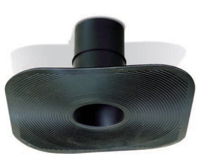

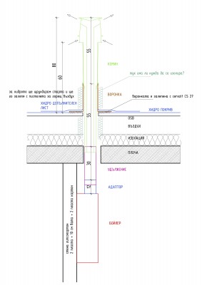

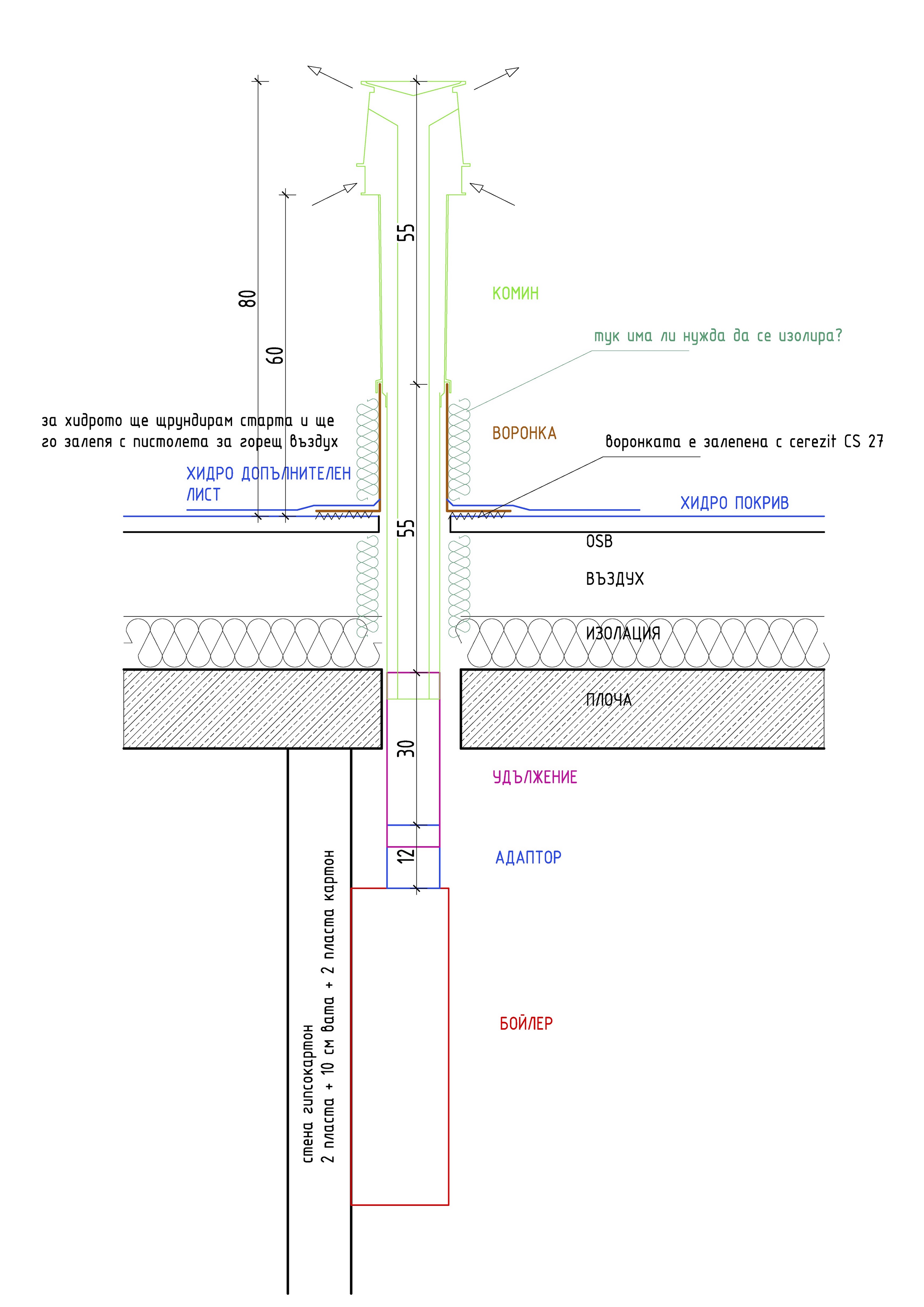

ситуацията - газов бойлер на природен газ в банята и комина ще го монтирам нагоре, плочата е пробита, топлозиолацията е пробита, след това следва OSB и битумна и те са пробити. На битумната отгоре съм залепил една "воронка" но наобратно - и отгоре един лист хидро към 70 на 70 см.

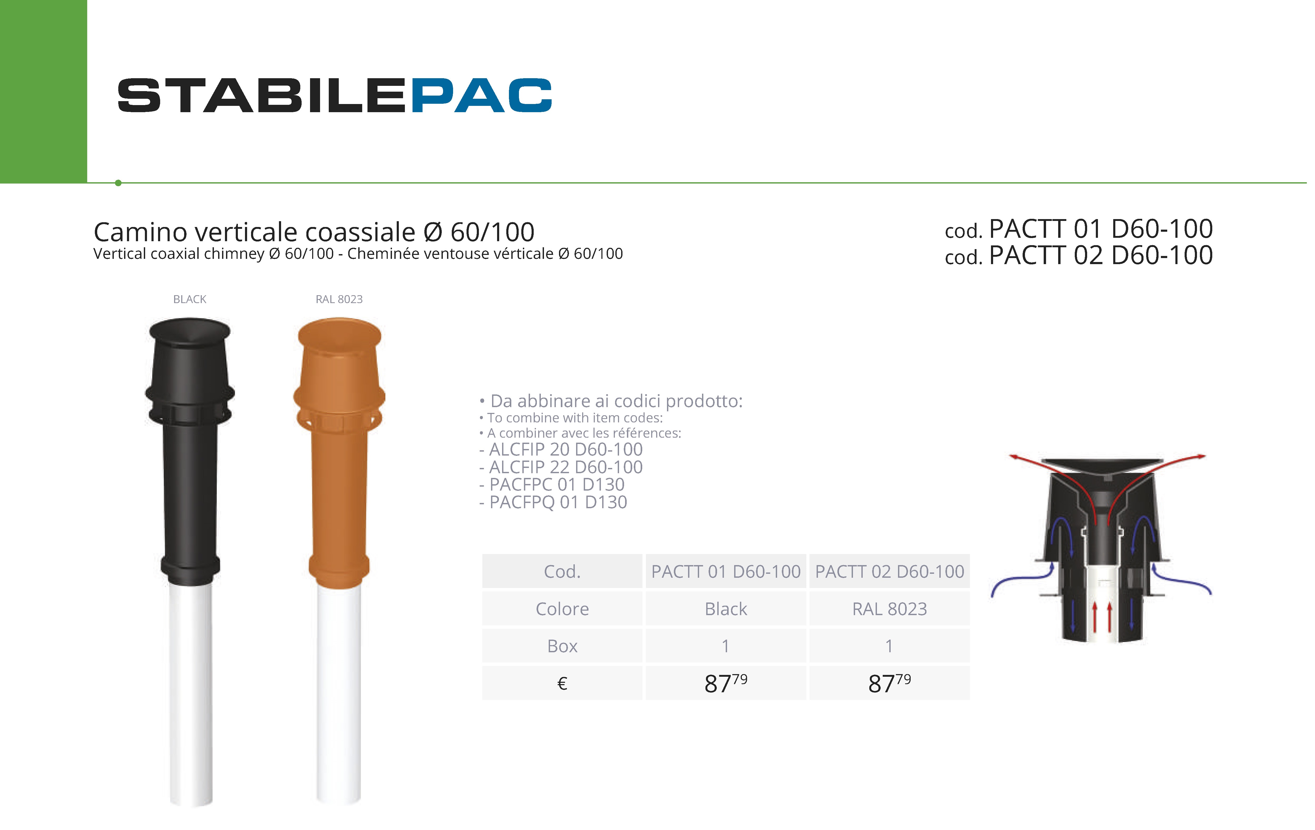

монтирам бойлера на стената, следва адаптор, после ми трябва удължение 30 см, след това вертикален комин.
1. Казаха ми в магазин, че удълженията които са pvc могат да се режат, затова си поръчах 50 см и ще го режа на 30.
2. Всички части само се нахлузват, иска ми се да ги двана със винтове ли? със скоби ли? вятъра да не издуха шапката на комина?
3. Конденза който се образува вътре в комина, мога ли да го отведа с шлаух в канала?
4. ще се образува ли някъде другаде конденз, например между воронката и комина?
5. Трябва ли да изолирам още някъде?
