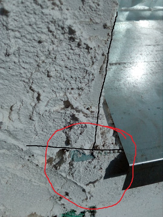

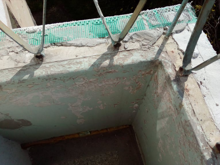

Дребни неща са, обаче са си недовършени. Ще се оправяме сами явно, затова моля за съвети. Площта не е голяма, но пък нито аз, нито мъжът ми имаме опит с нещо повече от боядисване(например), т.е. не му разбираме. Уж сме сръчни, но тази област ни е чужда :?
Конкретният ми въпрос е:
С какво, с какви материали за открито пространство и как да довършим този балкон? Този борд под парапета и стеничката.

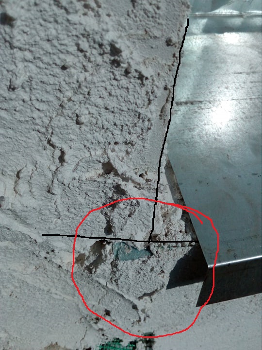

На втората снимка е пак там, ъгълът между прозореца и балкона. Не са доизмазали след изолацията.

За парапета - демонтаж на парапета, лепи се шапка от някакъв камък (гранит, мрамор, врачански камък...) и оторе се монтира нов парапет (за предпочитане инокс).

Измажете го до колкото ви позволяват възможностите с лепило а лепене на външна толоизолация, ако има дебели слоеве, на няколко ръце. Следвайте инструкциите за забъркване. Като изсъхне го обмажете с течна хидроизолация

Ако съдя по първата снимка, отпред надзида на балкона е с мазилка вече. Като допълнение към Чапара: за да не се компрометира вече нанесената и платена мазилка, отгоре по борда бих изрязал с флекс плочки (има евтин фаянс в нелоши нюанси и по 10лв/м2), които да се залепят с теракол, и фугират, за да предпазят мазилката.

Плочки имаме(останаха от банята и кухнята), но не бяхме сигурни дали ще издържат навън :? И да, измазано е, само за борда ги е домързяло :x
шоп - майстор
нед май 10, 2020 1:36 pmуонаби-майстор написа:
Обикновенно ако е мразоустойчив гранитогреса все някаде от долу има изрисувана снежинка.
шоп - майстор
И последно ако правите шапката с гранитогрес, понеже основното му предназначение не е за тази цел и няма водокап-трябва да го монтирате с наклон и "стреха" 3-4см
kr1100 - майстор
под плочките с бетон контакт
