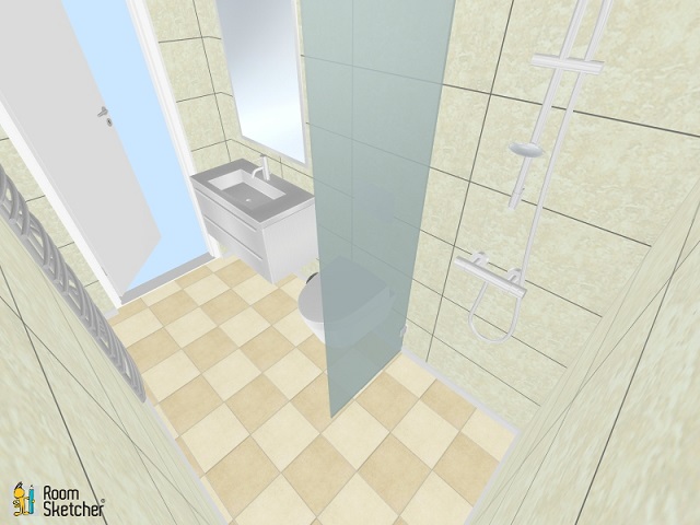

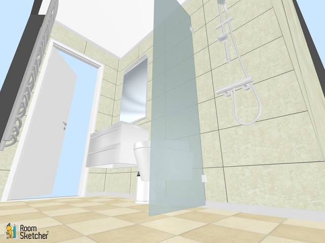

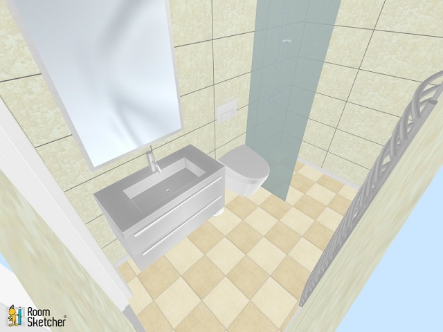

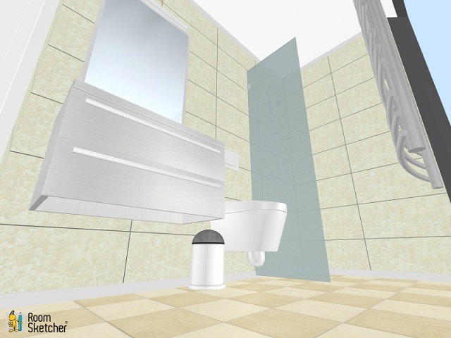

Ремонтирам си на скоро закупен апартамент и е ред на банята. В момента съм изкъртил старите плочки до мозайката, изкъртил съм стените от старата вароциментова мазилка. Банята е с приблизителни размери 240/130см в правоъгълна форма. В нея ще има умивалник, структура за вграждане(WC) и душ. В прикачените снимки ще видите идеята.
Та въпроса ми е как да направя наклоните на замазката? Ще стане ли с един линеен сифон или е нужно да са два?
П.С. Моята идея е да има един под душа и един до стената между умивалника и WC-то.

Аз съм с много близка до твоята конфигурация - 240 дълга, но само 95 см широка баня. И разположението на душ и умивалник ми е подобно на твоето, само врата е на дългата страна при мен. С линеен сифон 80 см. съм, позицията му е ако гледаш своята снимка на стената срещу вратата ти. Заради големите подови плочки, и малката ширина я направих с един наклон с посока към сифона с едва забележима коритообразност в средата. Никакви проблеми нямам.
