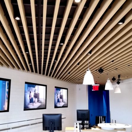

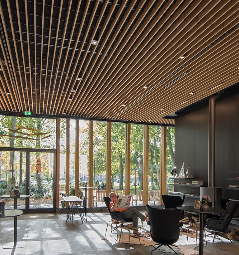

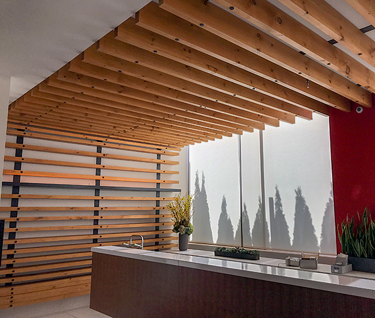

Правим преустройство на помещение, като таванът е стара бетонна плоча, която се изронва и дори тече при дъжд.
Как можем да намалим ронливостта на плочата в помещението максимално?
Под плочата ще има окачен таван с PVC или най-вероятно дървена ламперия.
Какво да направим преди монтирането на дървената ламперия така, че може би хем да придадем допълнителна якост на плочата, същевременно да спрем/намалим ронливостта ѝ и да получим тъмна/черна основа, върху която да монтираме дървената ламперия, подобно на следните:
Благодарим!
