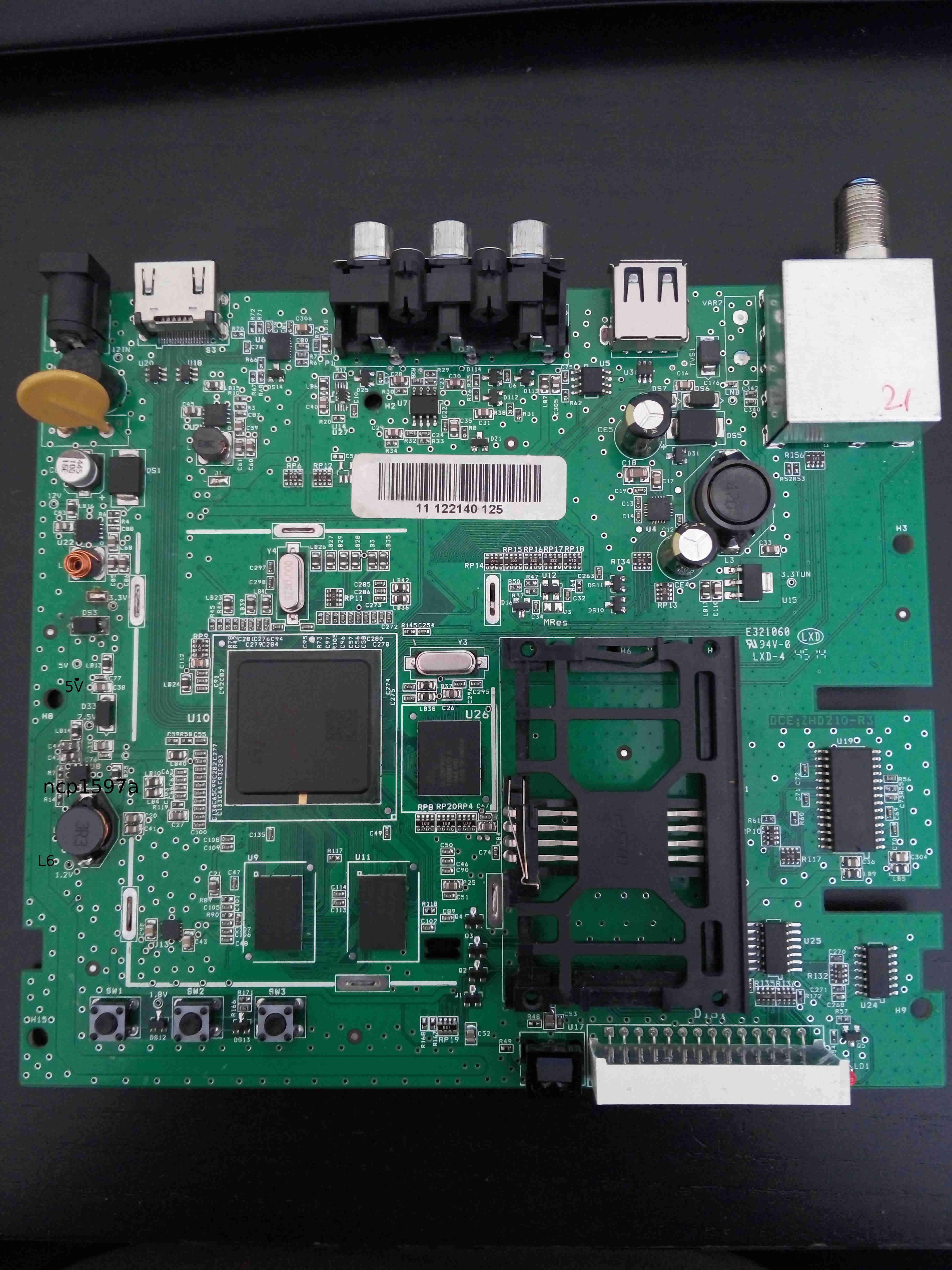

Здравейте, имам проблем с приемника ZHD 210, не се включва. Отворих го и го разгледах, прикачена е снимка на платката. Измерих всички напрежения, имаше късо на бобина L6 спрямо маса и 5V спрямо маса. Замених дефектиралия чип NCP 1597A (Synchronous buck regulator - 1 MHz, 2A). Късото се премахна и диода светна, но дисплея не. Измерих напреженията отново, там където трябва да имам 5V, ми изкарва 3V, а към USB порта ми изкарва 1,15V.

Мите, това е един от най-калпавите приемници на любимият ми "Булсатком", където видиш електролитен кондензатор по платката сменяй наред и може / може и да не може/ да яде Асан баница

пон мар 11, 2019 5:06 pmplamen6703 написа: Мите, това е един от най-калпавите приемници на любимият ми "Булсатком", където видиш електролитен кондензатор по платката сменяй наред и може / може и да не може/ да яде Асан баницаАз погледнах кондензаторите, не са издути или протекли. Това което пропуснах да спомена е, че човека на когото е тунера е ръчкал с отверка платката докато е била под напрежение и излязло пушек!

Мите, кондензаторите може да не са издути или протекли, на вид да са като нови, но да са за боклука.
Понеже си спестил най-важната информация, в такива случаи се реже кабела и тоя туч го насочваш към казана за отпадъци!

пон мар 11, 2019 5:25 pmplamen6703 написа:Да така е, вече е ясно какво се е случило. Имах желанието да го погледна, за това го взех. HDM-а и USB порта се управляват именно от този чип (STi7111BDUC), случва се такива чипове да загубят контакт с площадката. В такива случаи, може да се ремонтира с подходяща машина, но ако му се помогни да изгори това вече е друг въпрос.

пон мар 11, 2019 5:53 pmmitak88 написа: ...В такива случаи, може да се ремонтира с подходяща машина...Специално този таралясник едва ли. Цената за ребол надвишава доста цената на самото нещо.
Ей сега ровнах из базар, продавалник ... същия работещ може да се намери за 30-тина кинта.
