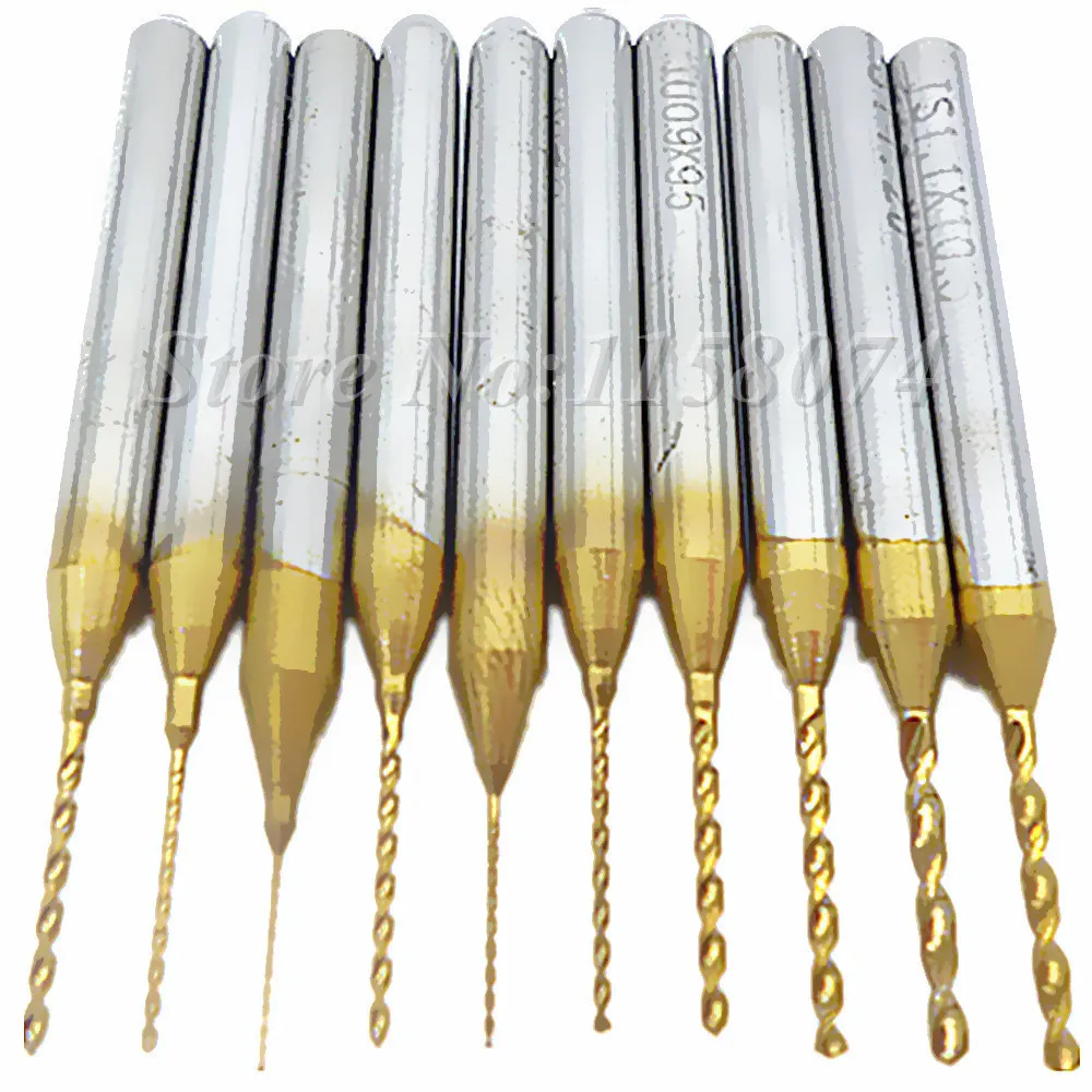

Досега все съм използвал обикновените свредла - които на моменти ме затрудняват с пробиването . Искат център - или се изместват от центъра където искам да направя отвор .
Замислил съм да си поръчам други свредла - но има няколко вида .

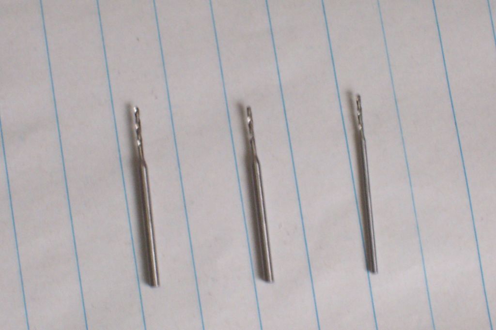

Гледам 2 вида
Тези китайските от първата снимка въобще не са за теб. Бързо ще разбереш защо ако си купиш от тях.
Това на втората снимка въобще не е свредло. Даже не можеш да направиш разлика...
Та карай с обикновени свредла и използвай център предварително. Те центрите за това и съществуват.

Зная че второто не е свредло - а го използват в CNC машините за обработка на детайли . Но съм виждал поне на клипчета как правят освен фрезоване - и пробиване .
нед фев 24, 2019 1:00 pmmaddoktor написа:
... а го използват в CNC машините ...
Аз пък си мислех че ще пробиваш с дрелка. :-D
Козата си сака пръч. То с гледане...
P.S. Онези от първата снимка са хубави (ако не са китайски) - издържат дълго и режат добре.
Но имат една особеност - изключително крехки.
Най-малкото несъосие или страничен натиск и се чупят.

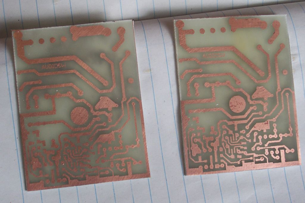

Ползувам свредлата показани на fot1. Купувал съм ги от "Ником Индустриал" от В.Търново - чешки, не са твърдосплавни. Относно центроването - важно е отпечатъка да има "просвети" в центъра на площадките, които остават при нанасянето му върху стъклотекстолита и след ецването достатъчно добре играят ролята на центри.

...важно е отпечатъка да има "просвети" в центъра на площадките, които остават при нанасянето му върху стъклотекстолита...
Не винаги е възможно. Зависи от избрания метод.
